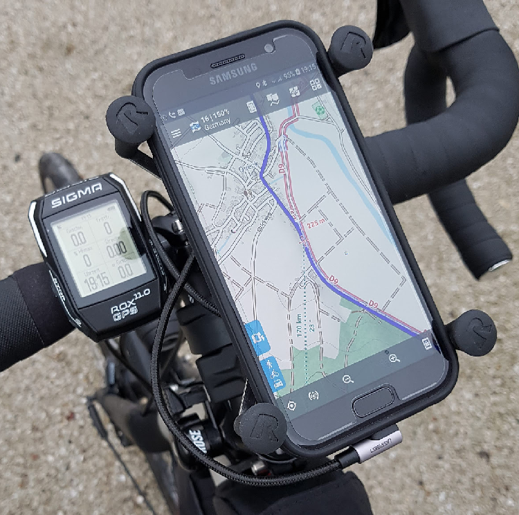

Ich setze auf das System von RAM-Mount. Das ist eine Halterung für eine "Gummikugel" am Vorbau, ein Kunststoffverbinder von Kugel zu Kugel und eine RAM Mount Halterung X-Grip (auch mit einer Kugel) für das Smartphone.
So sieht mein "Cockpit" aus, die blaue Linie ist der Track:

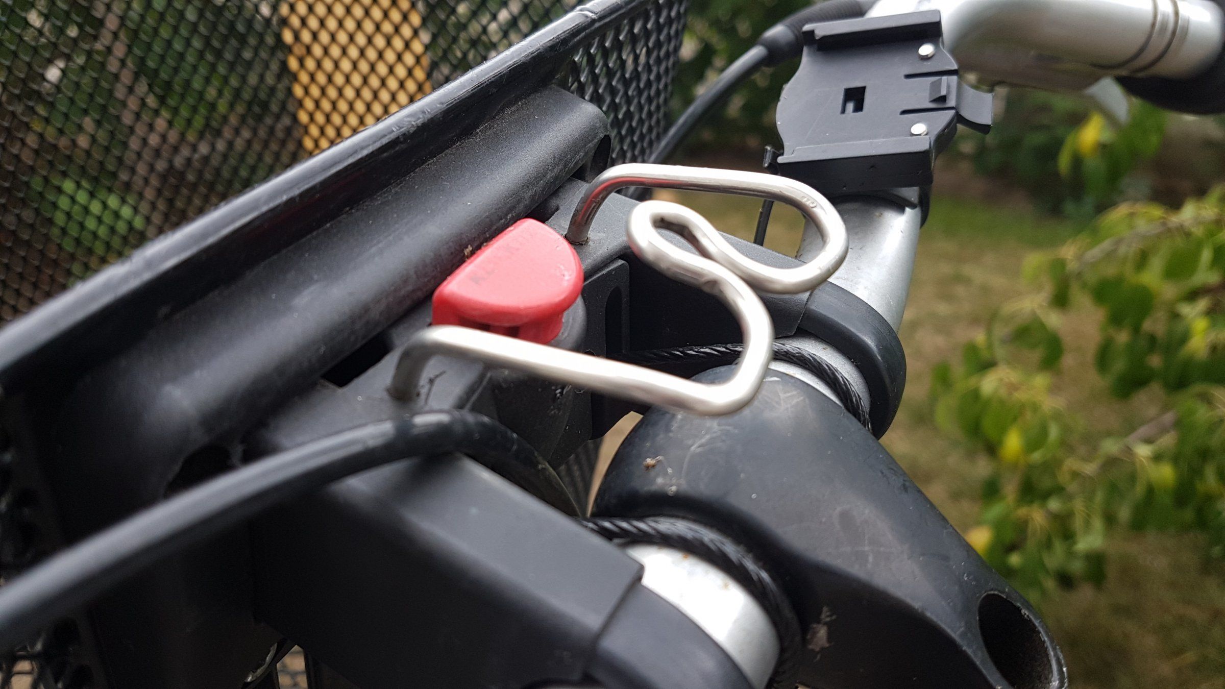

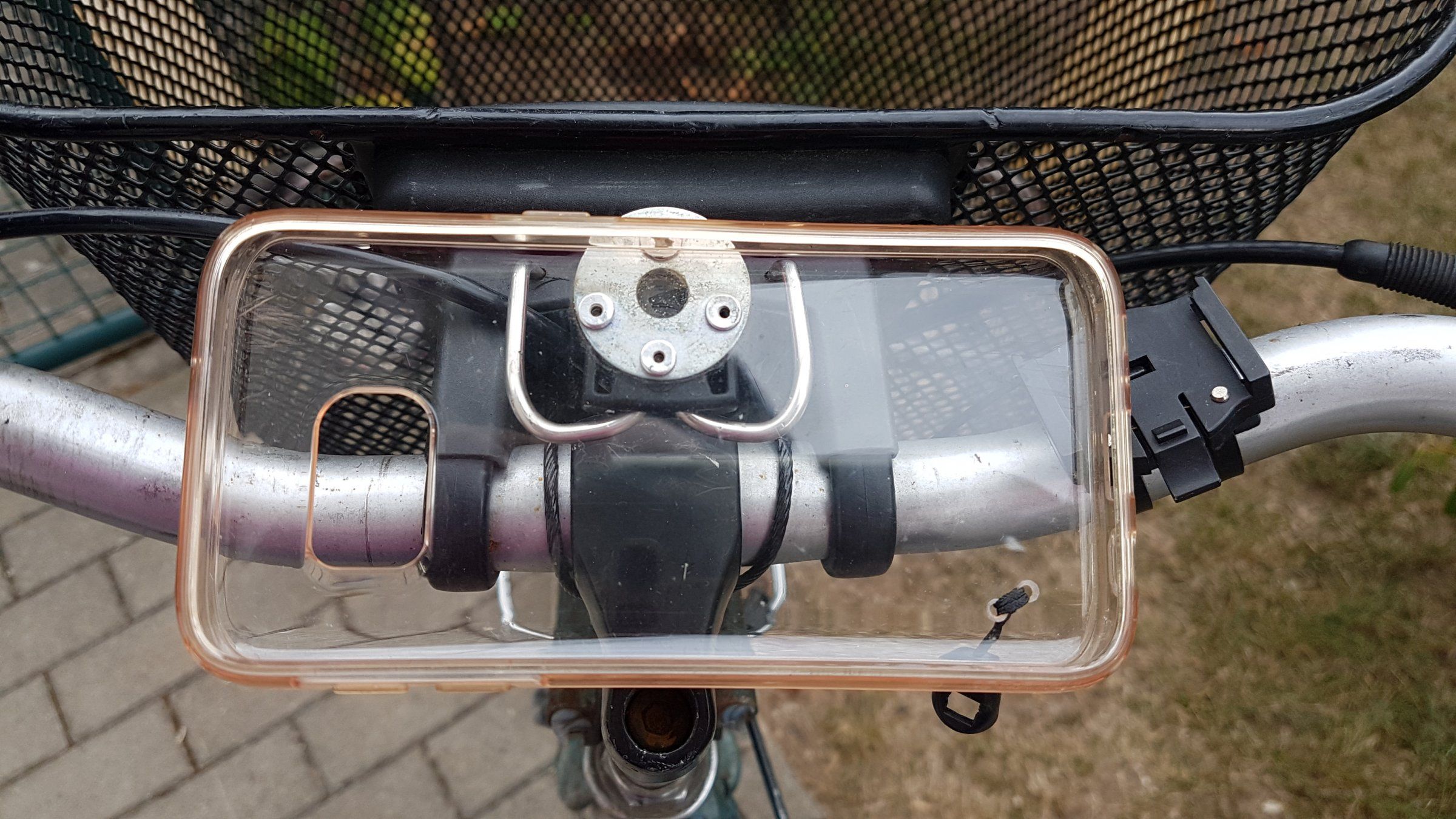

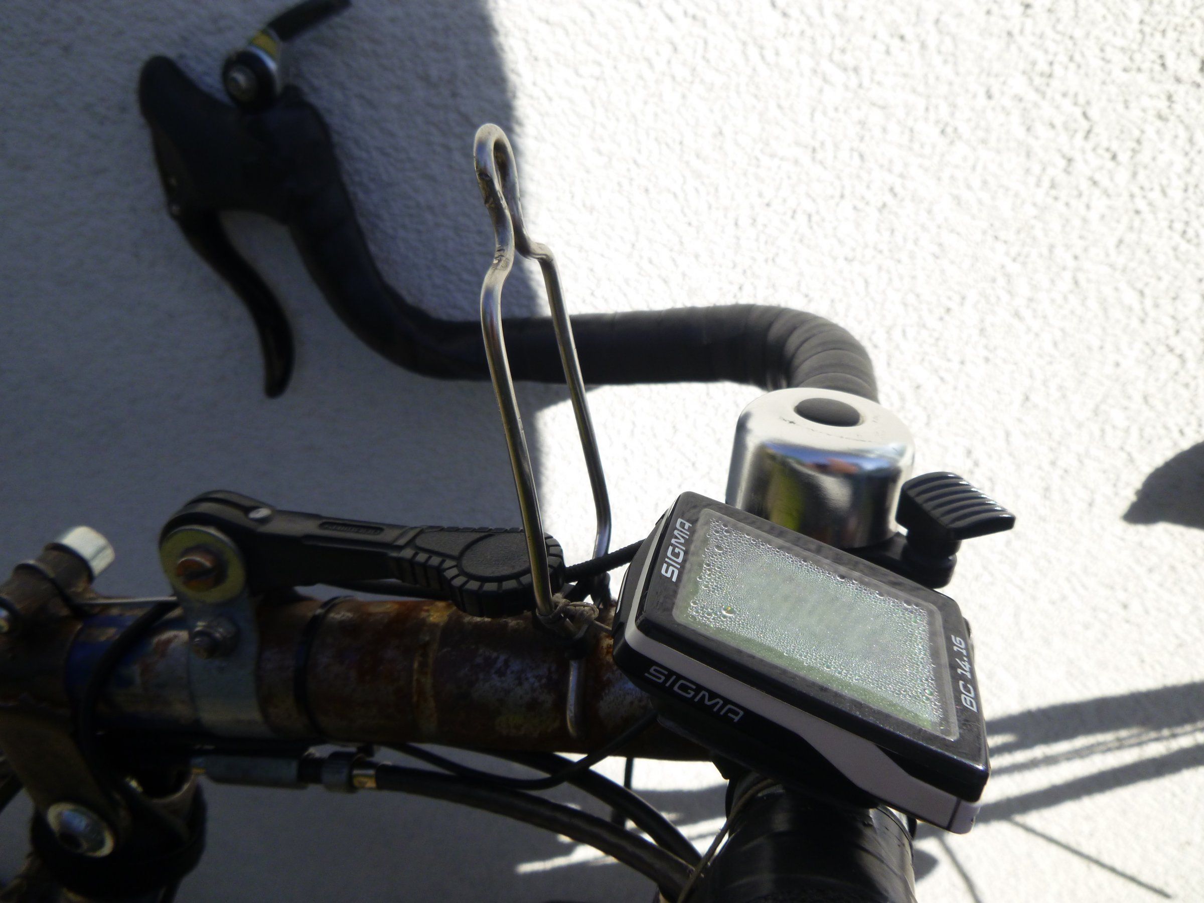

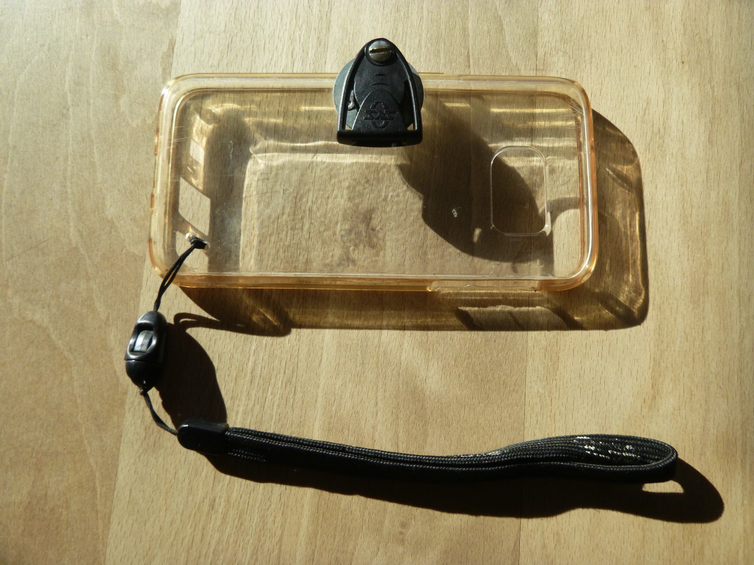

Ich fahre seit drei Jahren mit einem Case fürs wasserdichte Smartphone. Daran wurde ein SKS Streben Clip befestigt.
Somit kann man sich mit einer Schutzblechstrebe einen Halter wie benötigt hinbiegen. An meinem Liegerad sieht das so aus.

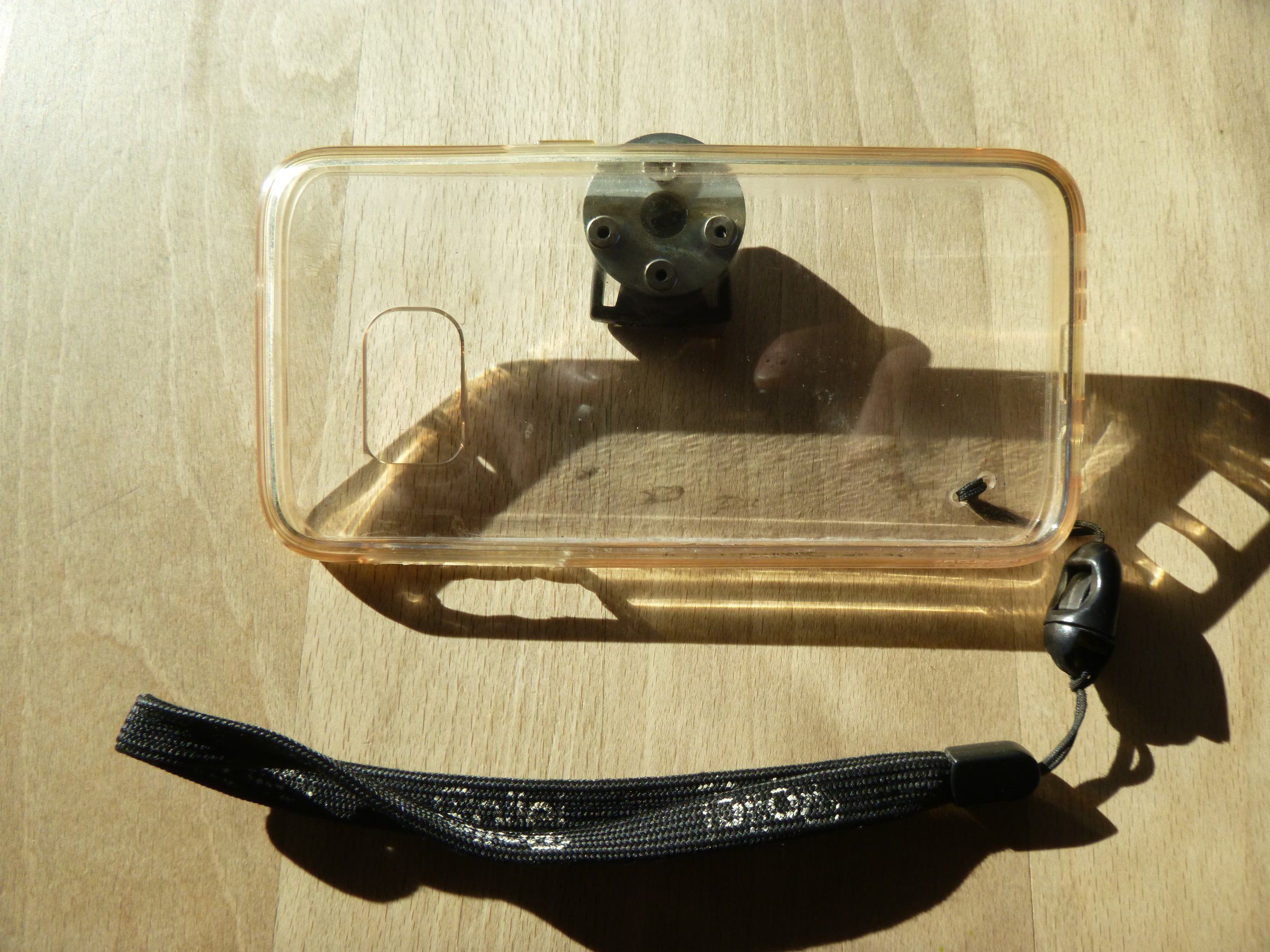

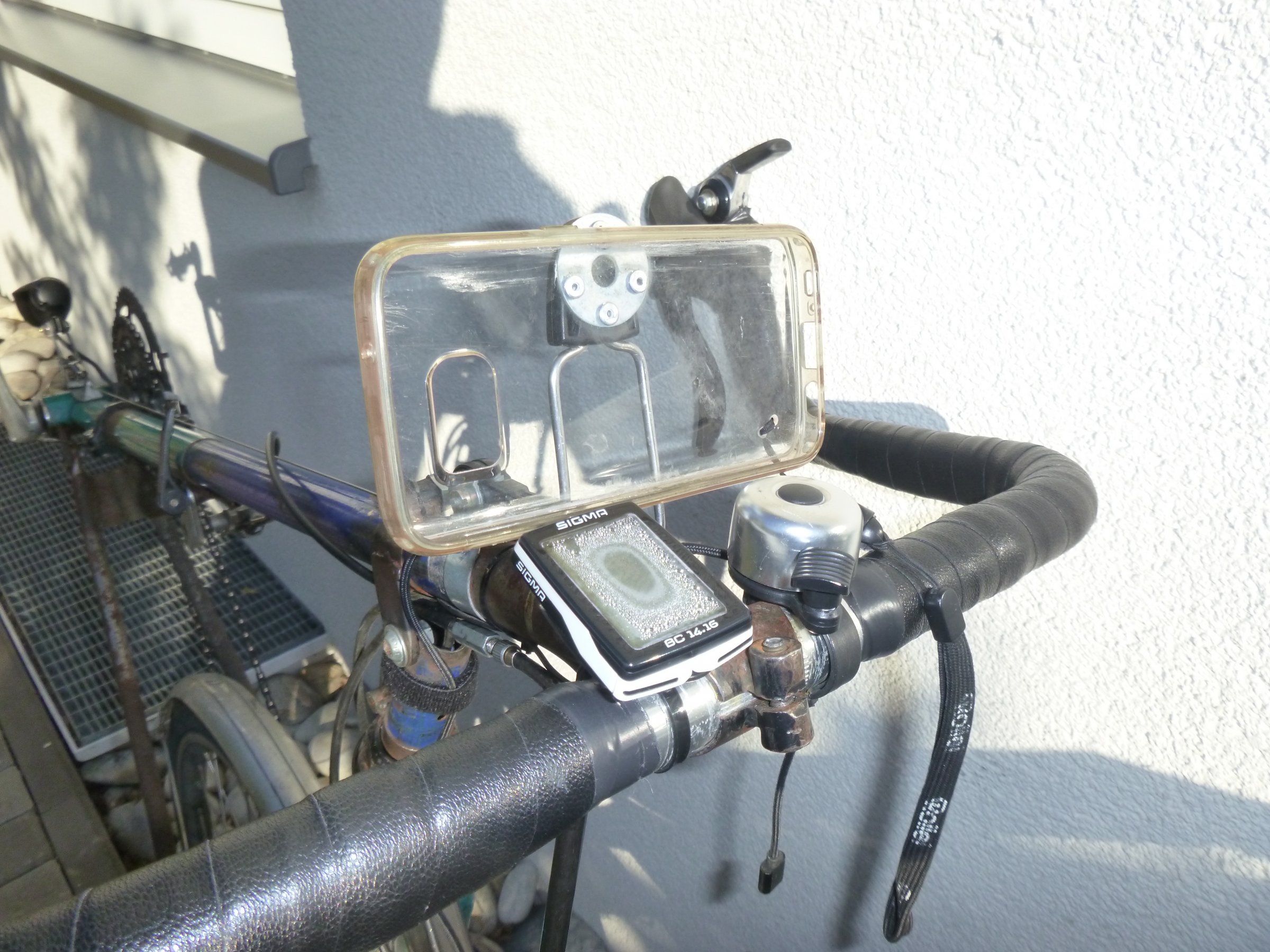

Am Tandem so.
Das Telefon hält zuverlässig und ist ist schnell vom Rad entfernt. Ich kann es sogar wärend der Fahrt abnehmen um mal eben zu Fotgrafieren. Dafür ist die Schlaufe da.

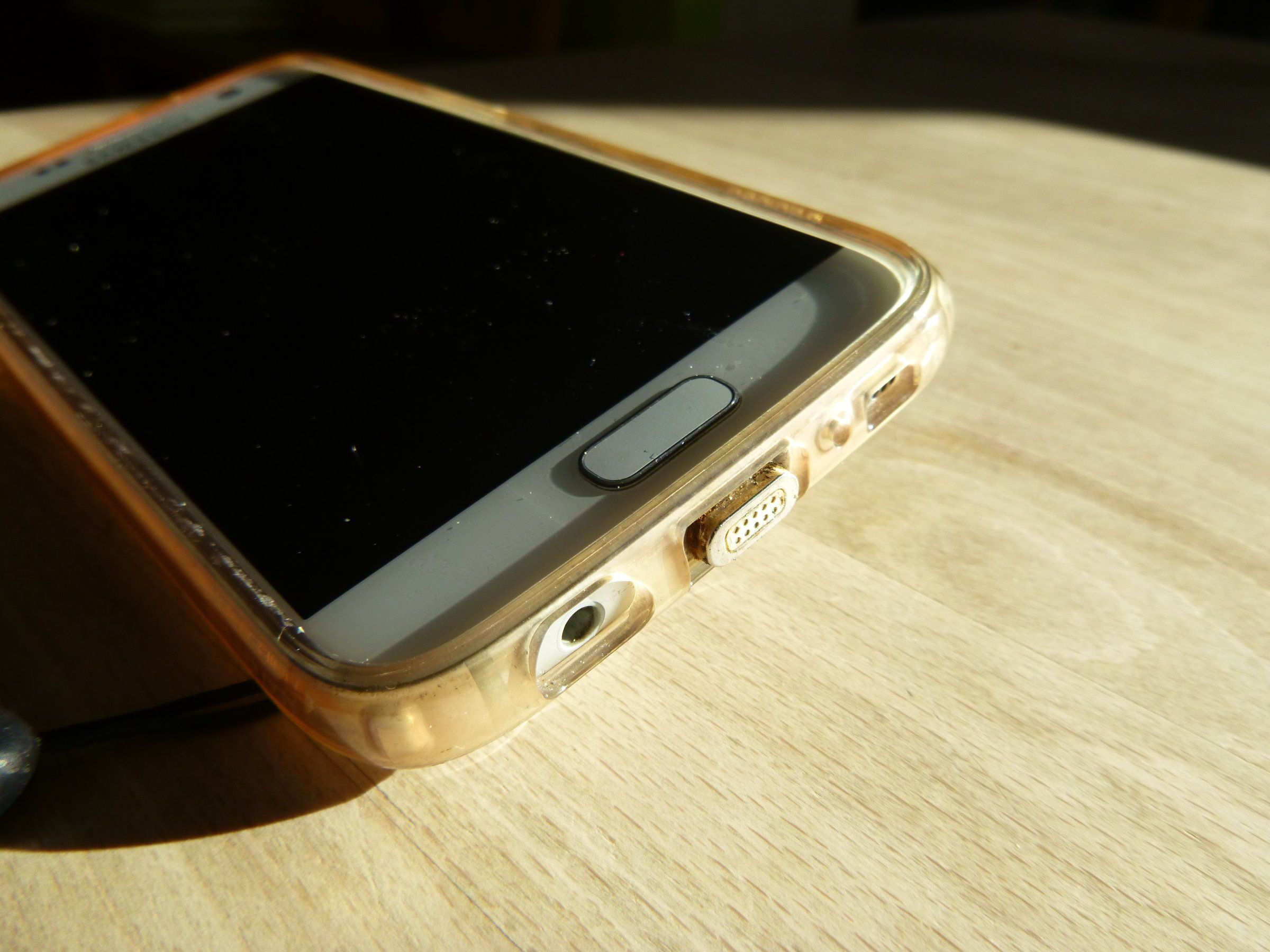

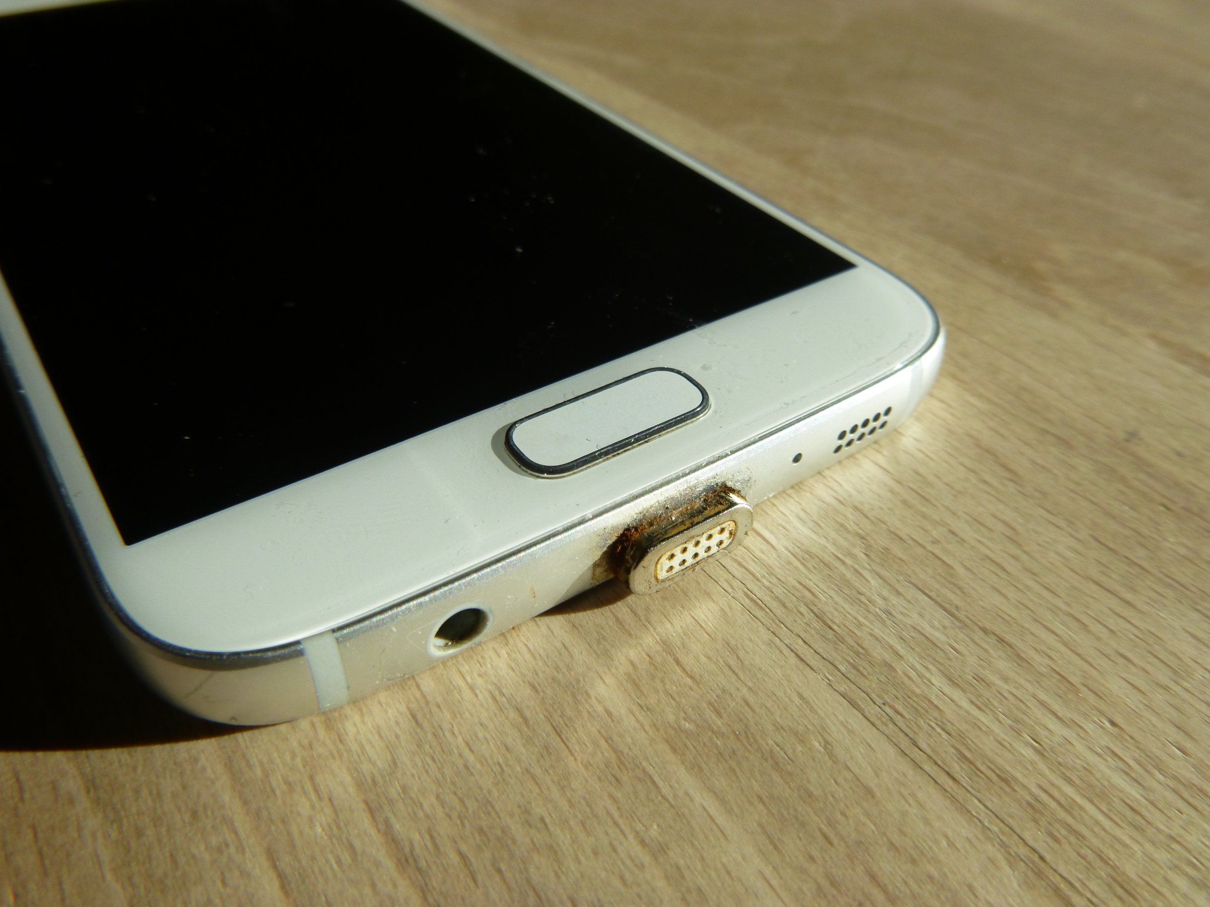

Zum Thema nasse Ladebuchse habe ich mir Magnetkabel besorgt, den Pin fürs Telefon angesetzt, einmal Silikon ringsum und reingedrückt. Man bekommt ihn problemlos wieder raus. Der Magnetanschluss kommt prima mit Feuchtigkeit zurecht. Ich bin letztes Wochenende den 400er Brevet in Sachsen 20 Stunden im strömenden Regen gefahren. Ihr könnt etwas Rost an dem Pin erkennen
Weil ich mein Telefon auch im Alltag in der Hülle habe. Stöhrt der Pin nicht.
