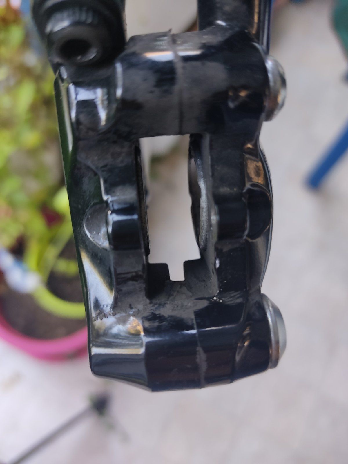

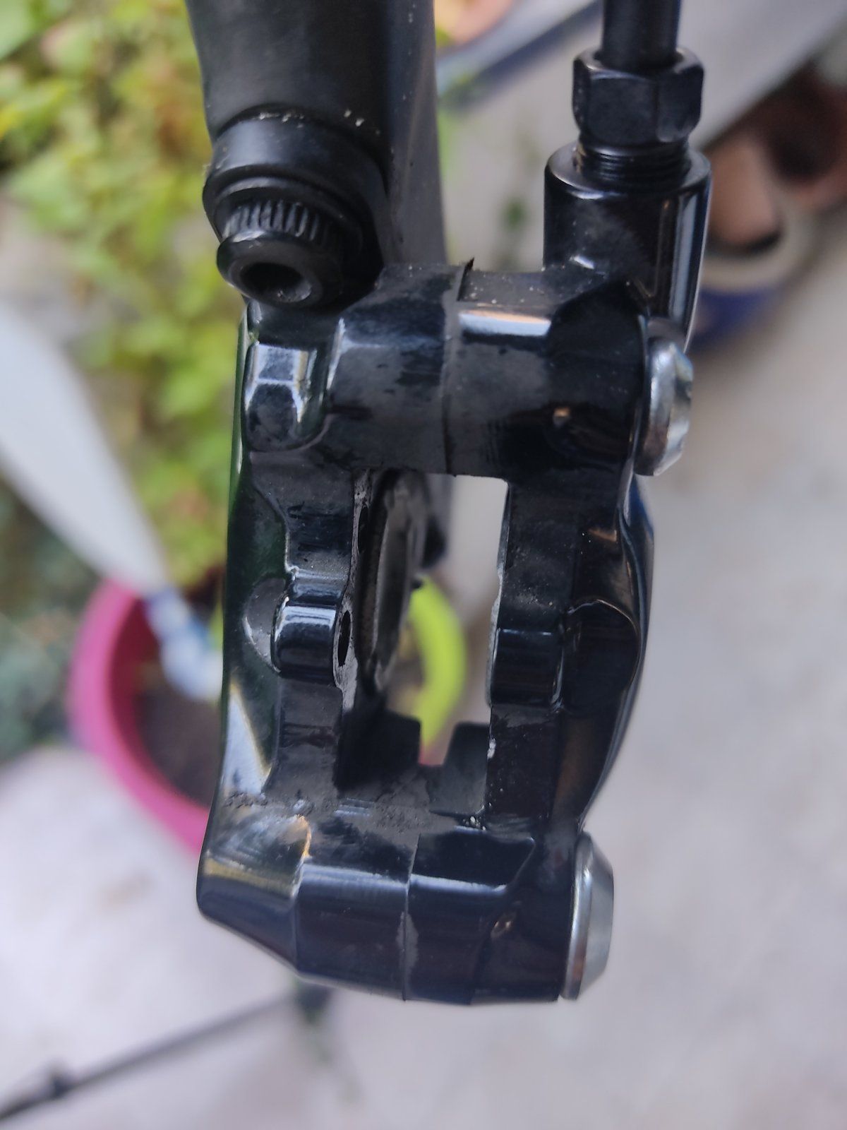

Habe also die Bremsbeläge entfernt und dann sieht man ja jeweils links und rechts diese weißen "Kolben". Mit einem stumpfen Werkzeug habe ich diese leicht reingedrückt, sie standen etwas heraus, vor allem links.
Jetzt sieht das Ganze so aus:
Leider ist das Problem geblieben, der Bremshebel ist immer noch träge und geht nicht in die Ausgangsstellung zurück.

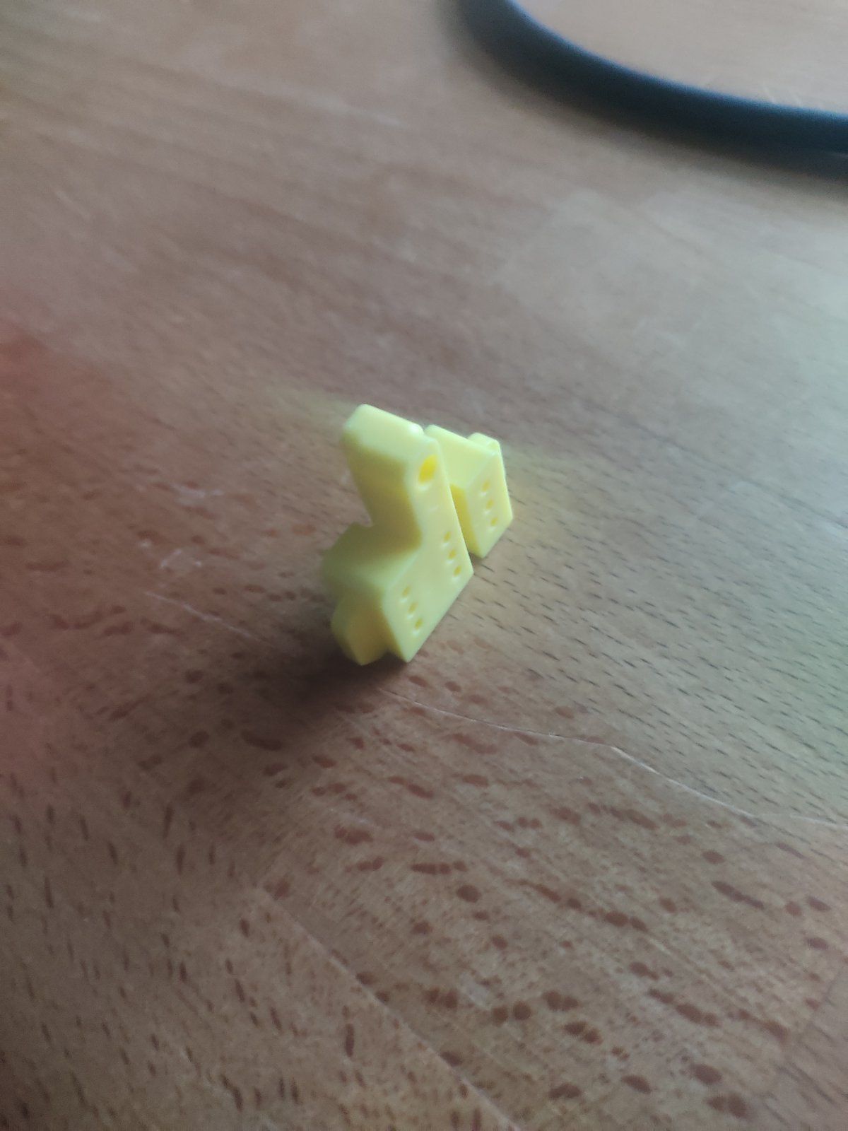

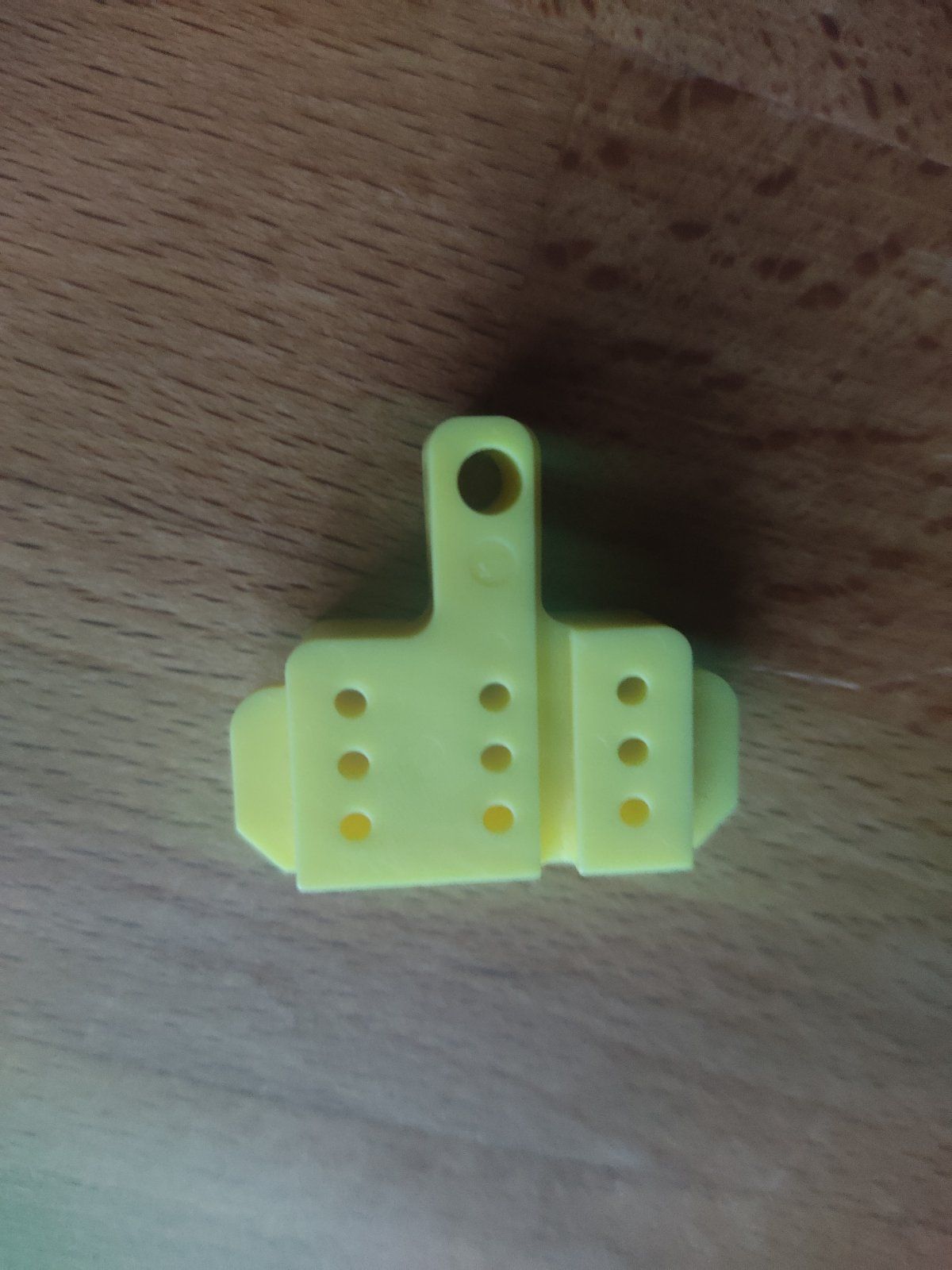

Das gelbe Stück ist beim Zubehör dabei. Soll ich nochmal die Kolben mit einem stumpfen Gegenstand reindrücken und dann dieses gelbe Teil reinstecken und einfach eine Weile den Bremshebel betätigen?

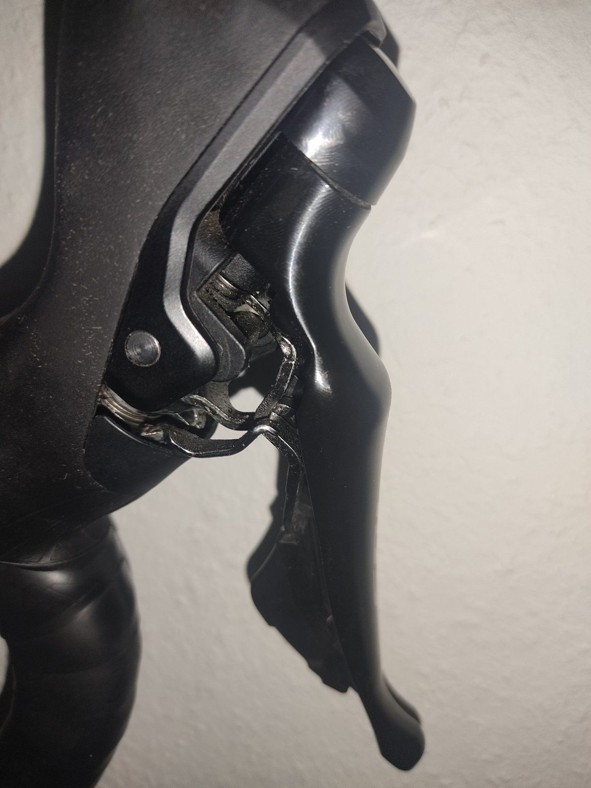

Ich hab mir jetzt mal dein Video noch mal angesehen. Bist du dir sicher das bei dem Hebel nicht irgend wo der Griffgummi klemmt? Dies passiert sehr gerne mal und verursacht genau dieses Fehlerbild.
Das Video ist eigentlich dafür gedacht, schwergängige Kolben im Sattel wieder gängig zu machen. Ich denke das ist bei Dir aber kein Problem. Eine Rückkopplung des Sattels (schwergänge Kolben) auf das Löseverhalten am Bremshebel würde ich aufgrund der Form der Manschetten im Geberzylinder sowieso ausschließen wollen.
Ich würde daher eher am STI die Suche beginnen. Griffgummi mal zurückziehen, Irgendwo Hydraulikflüssigkeit erkennbar ? Irgendetwas verklemmt ?
PS: Das gelbe Kunststoffteil ist der sogenannte "Bleed Block". Diesen sollte man beim Entlüften in den Sattel einsetzen. Er verhindert zum einen daß die Kolben versehentlich beim Entlüften aus dem Sattel herausgedrückt werden und m.M. zum anderen, daß das System überfüllt wird (durch die Vorgabe der Kolbenstellung)
Nein, also der Griffgummi sitzt perfekt, würde ich sagen. Habe nochmal zwei Fotos geschossen:

Habe eben das Gummi vorne hinten zurückgezogen. Ist vollkommen trocken, keine feuchte Stelle, sieht alles 1A aus.

Danke für die Erläuterung, dann weiß ich jetzt, für was das gelbe Teil ist.

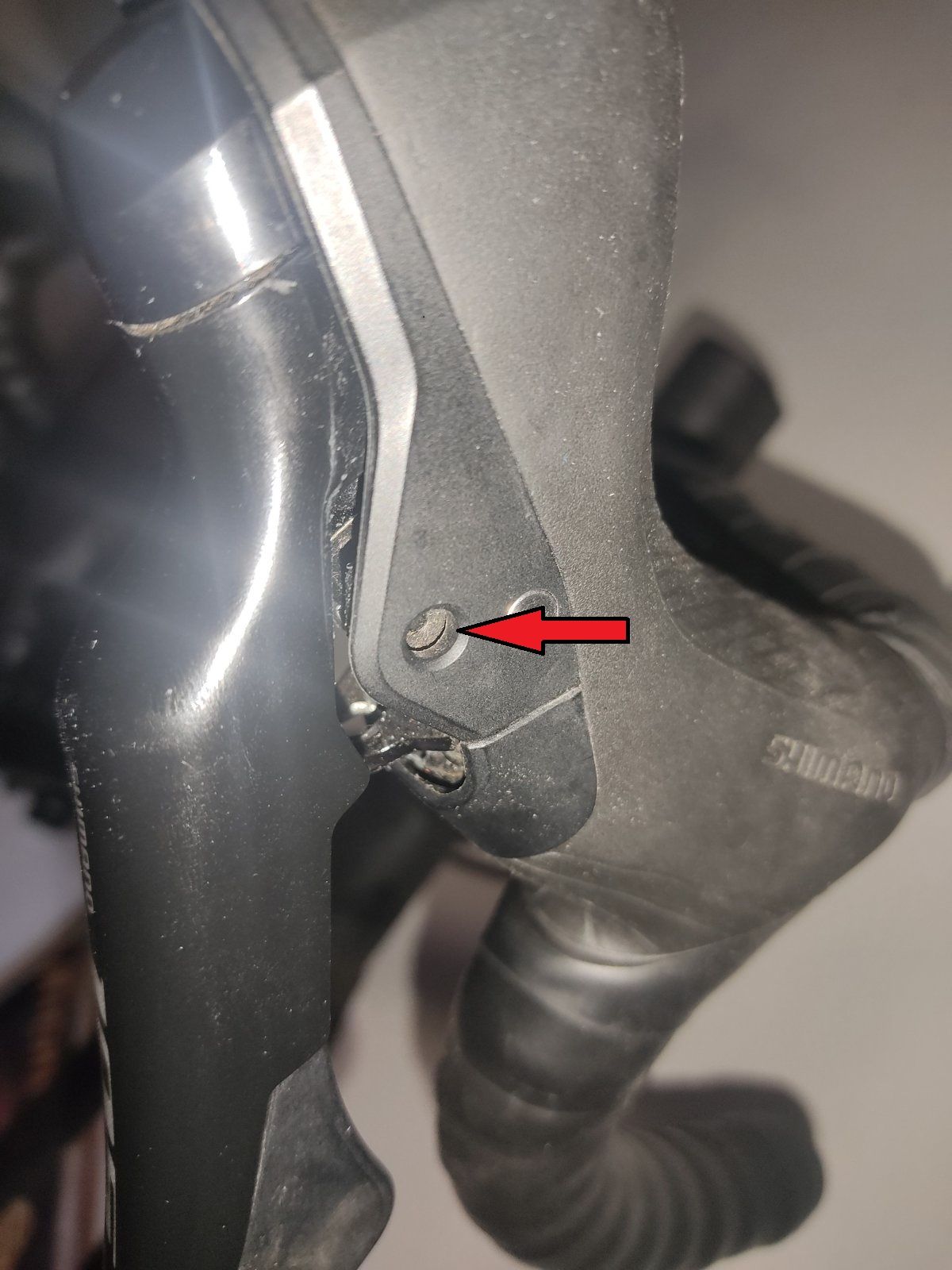

die Schraube habe ich gerade mal betätigt, diese verändert "wie weit der Hebel rauskommt", also näher oder weiter entfernt von den Fingern. Hat aber auch nichts daran geändert, dass der Hebel sehr schwammig ist beim Loslassen und nur langsam oder gar nicht zurückgeht.

Ich hatte an meiner 8000er Ultegra exakt das gleiche Problem, nachdem ich einen neuen Lenker eingebaut habe. In der Shimano Anleitung steht ein bestimmtes Drehmoment für die STIs, dies ist aber viel zu hoch. Wenn ich sie mit diesem Drehmoment anziehe, dann hängen die Hebel auch fest und gehen gar nicht oder nur sehr langsam wieder zurück in ihre Position. Löst man die Schraube eine Achtel oder Viertel Umdrehen, laufen sie perfekt und schnalzen auch wieder zurück.
Könnte bei OP natürlich etwas anderes sein, aber bei mir lag es daran. Man findet auch ein paar Beiträge dazu im Web.
