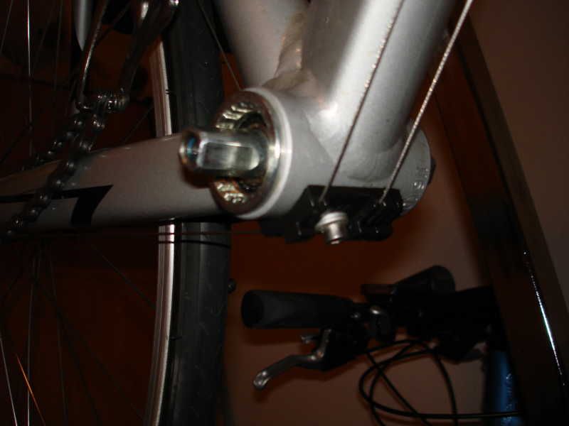

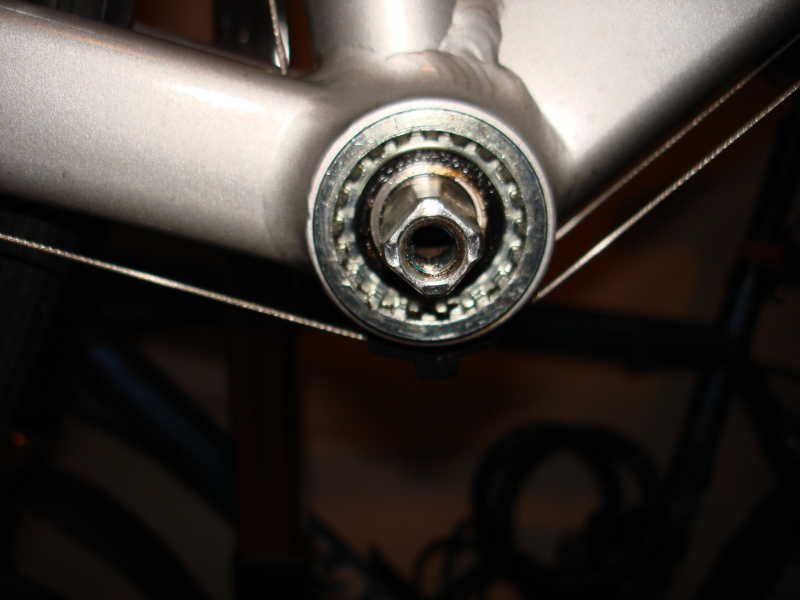

Ich versuche seit Tagen das Tretlager meines Wilier Escape auseinanderzuschrauben wegen ein paar Wartungsarbeiten. Als ich das letzte Mal auf der Rolle saß, hat es nämlich geknackt. Aber ich bekomme das Ding nicht auseinander! Die Schalen sitzen einfach zu fest. Weder links noch rechts herum bewegt sich was.
Hat jemand einen Rat? Ich habe noch nie reingeguckt in das Lager, seit ich das Rad habe (ca.7 Moante). Also weiß ich auch nicht, was mich da drin für ein Lager erwartet.:(:(:(

Ich versuche mal den Übeltäter, das Tretlager, und meinen Komplizen, das Werkzeug, als Bild hochzuladen,
Damit muss es doch gehen!

Genau, diesen Abzieher spannst du in den Schraubstock, so dass er oben rausguckt.
Und dann wie oben beschrieben,das klappt!
Mußt dir halt nur vorher im klaren darüber sein in welche Richtung du drehst.

Mit einem solchen Werkzeug kann es schon vorkommen, daß ein Lager nicht rausgeht, der Hebel ist zu klein!
Stelle Dein Rad auf Sattel und Lenker, suche Dir eine Hebelverlängerung(z.B. eine Sattelstütze und dann setz´noch mal an. Am besten zu zweit, einer sollte das Rad halten.
Ich gehe von BSA- Gewinden aus, also die rechte Seite geht rechtsrum auf!
Der Tip von Bicoholic ist sehr gut, wenn Du einen Schraubstock hast!

Wenn Du nicht sicher ob der Gewindeart bist, dann dreh´erstmal die linke Seite ab, die ist immer ein Rechtsgewinde!

Ich habe es jetzt auch hinbekommen. Mit dem oben gezeigten Werkzeug und der Ratsche. Allerding schiebe ich den Erfolg auf die Büchse Rostspray, die das Gewinde anscheinend "geschmeidiger" gemacht hat.
So, hätte ich das mal geschafft. Gar nicht auszudenken, wenn ich unter dem Weihnachtsbaum noch weiter an dem Ding geschraubt hätte.
