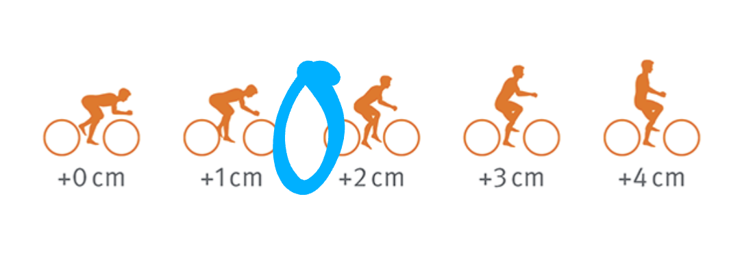

"Die von uns über Jahre entwickelte Statistik ergibt, dass der Sitzknochenabstand bei Männern im Bereich von 6 cm bis 16 cm liegt und bei Frauen zwischen 9 cm und 17 cm."
Beim Sqlab-System kommen bei gestreckt, sportlicher Fahrweise +1cm dazu.
Ich würde mich hier einordnen. Canyon Grizl, das ist schon ziemlich lang.
Naja, Quatsch … also zumindest ist dieses Maß seltener, aber Deiner Messung will ich (im Ggs. zu Deinem Radhändler) natürlich nicht widersprechen.
Danke für die Grafik – der schließe ich direkt mal mit der Frage an, warum der Knochenabstand im aufrechten Sitzen gemessen wird und dann für ein max. gekipptes Becken als Maß übernommen wird? Die Sitzknochen verlaufen ja nach vorne schmaler werdend zu.
Evtl. ist das bei SQ-Lab auch eine Umschlüsselung zwischen nomineller Breite und Sitzpolsterspot!?
Aber wie immer gönne ich jedem einen Sattel der ihn von Beschwerden befreit, wenn auch die Ansätze wie ein solcher zu ermittelt wird unterschiedlich sind.
Bei der Vermessung der Sitzknochen wird der Abstand der beiden Mittelpunkte gemessen, der Sattel muss also in jedem Fall breiter sein, als der gemessene Abstand. Rechts und links jeweils ungefähr 2 cm, um dem kompletten Knochen genügend Platz zu bieten. Darauß ergibt sich auch die +4 für die aufrechte Sitzposition.
