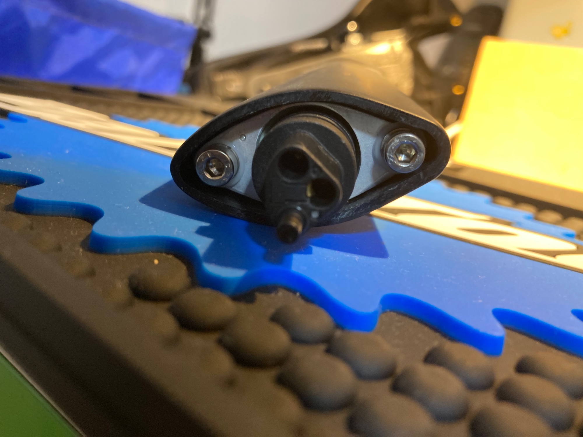

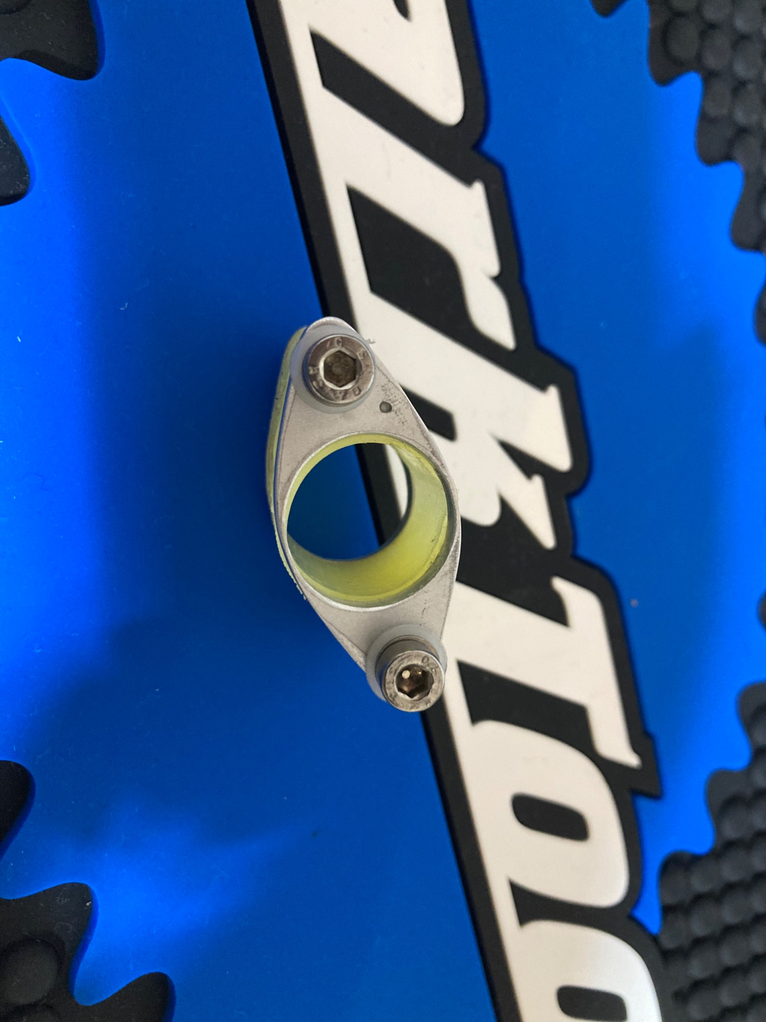

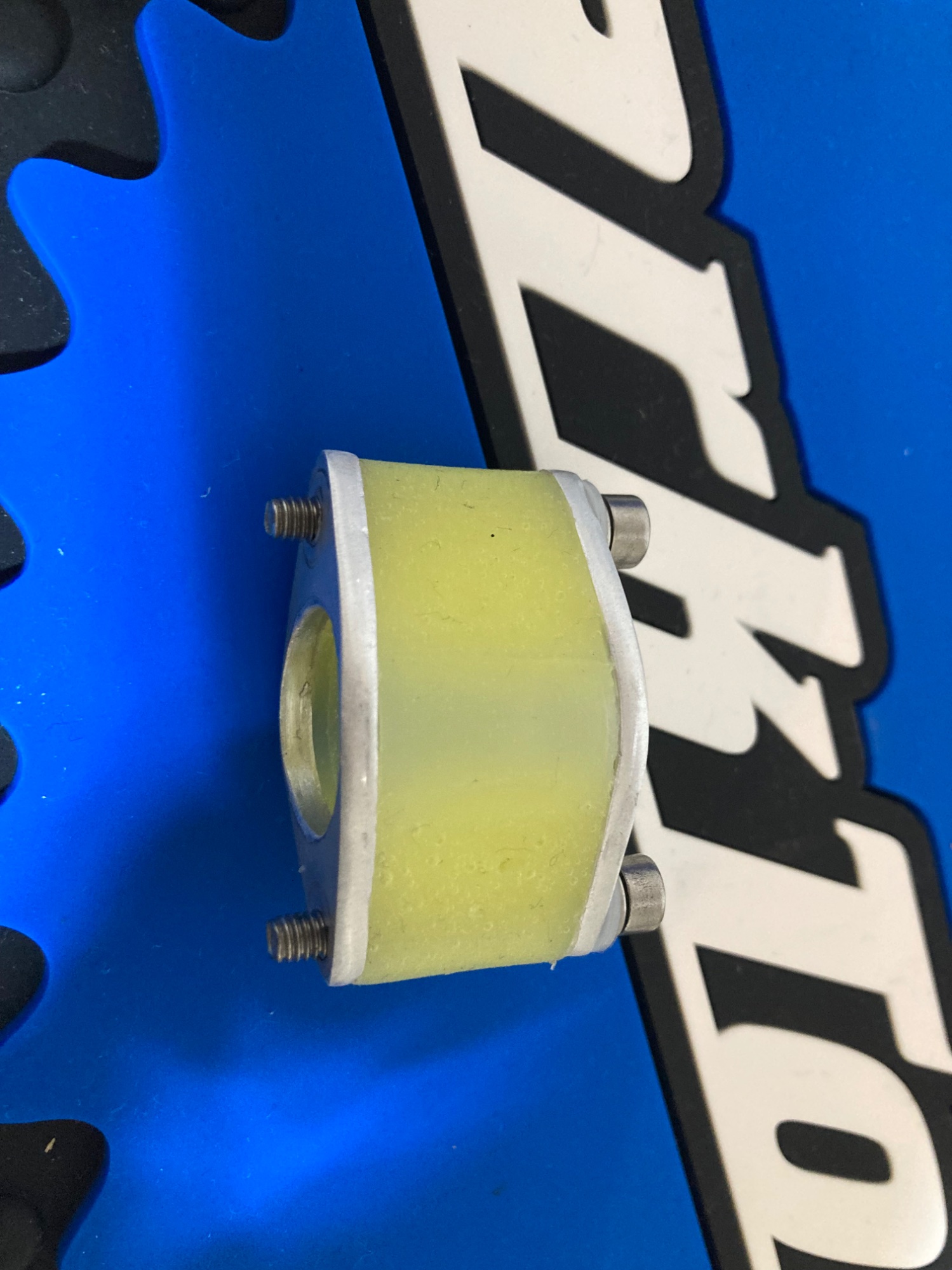

habe aktuell eine neues Bianchi Oltre Pro 2025, bei dem leider die Batteriehalterung nicht wie in der Anleitung erläutert verbaut wurde. Es handelt sich eher um ein Ausführung aus Gummi die Campagnolo verwendet. Wer von euch hatte das gleiche Problem? Der Kontakt mit Bianchi ist nämlich gelinde gesagt sehr beschissen - keine Antwort! Der Fachhändler hat das Problem, dass er feststellen musste, das in dem ihm vorrätigen Versionen ebenfalls diese Ausführung durchgeführt wurde. Leider hält durch der Akku auch nicht richtig in der Sattelstütze!

Diese Halter gibt es in verschiedenen Durchmesser (halt nicht von Bianchi sondern z.B. Pro für 5 Euro) wenn der bei dir nicht hält soll dir dein Verkäufer die breitere Ausführung geben, je mach dem welche das du jetzt hast. Oder ganz einfach nimm einfach Luftpolsterfolie und Wickel die um den Akku das hält genau so und stopf das in die Stütze.
Schau nur das du den Akku nicht zu stramm da rein schiebst denn im Laufe der Zeit wenn da etwas Schmutz, da wird 100% Schmutz rein kommen, bekommst denn sonst nie mehr ohne Gewalt da raus.
