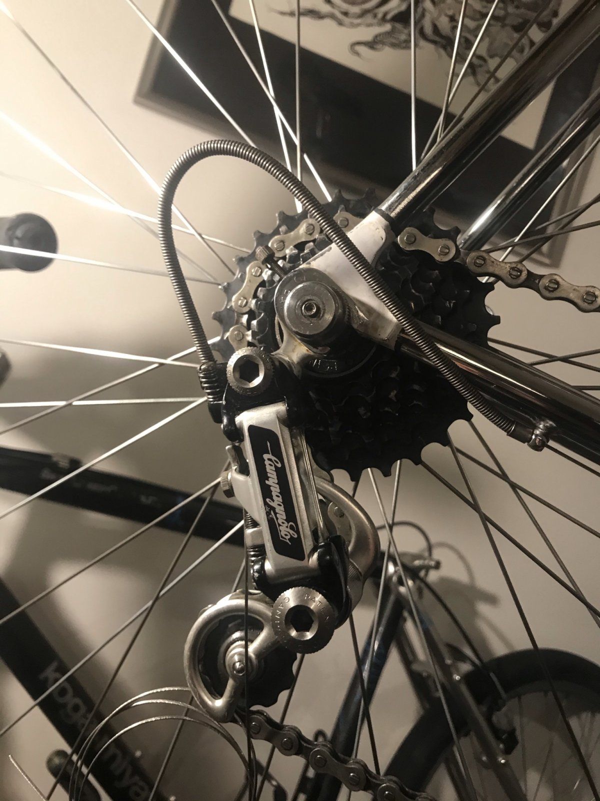

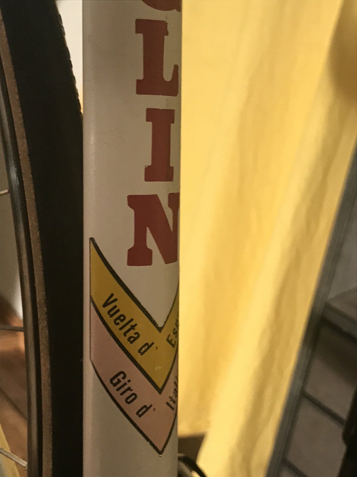

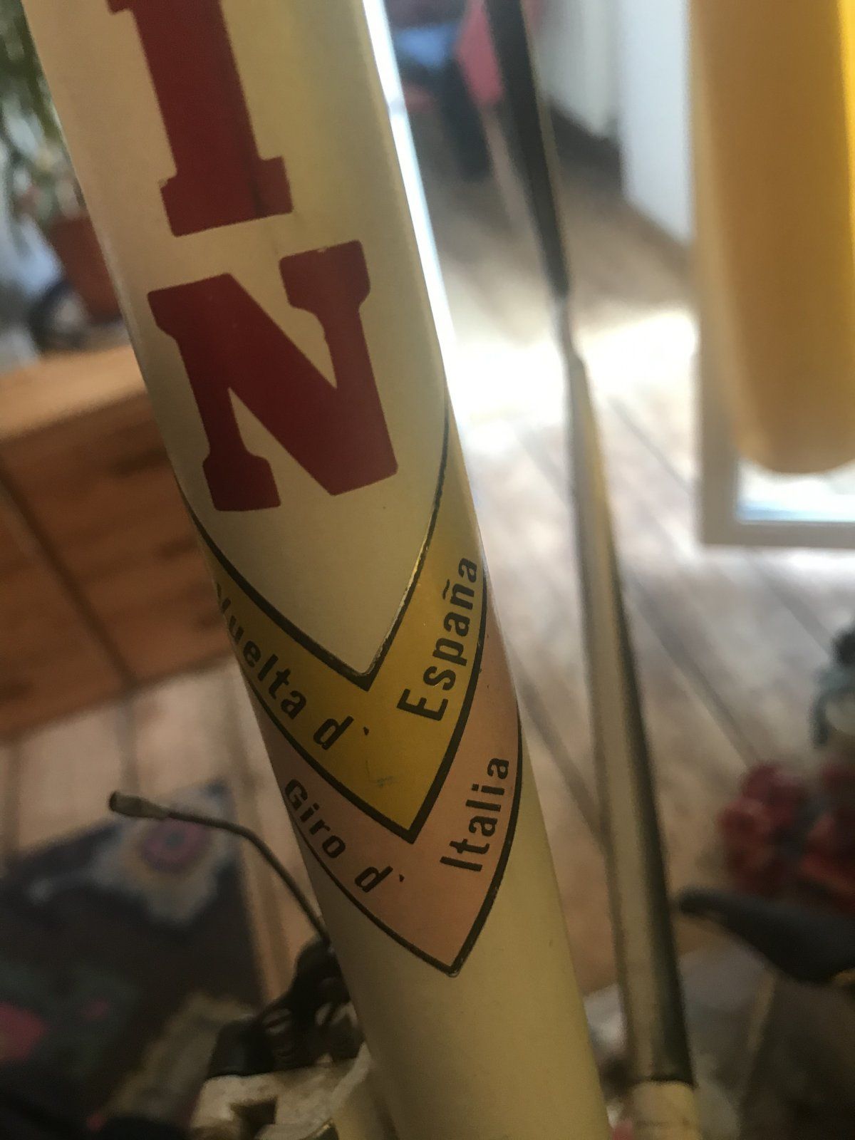

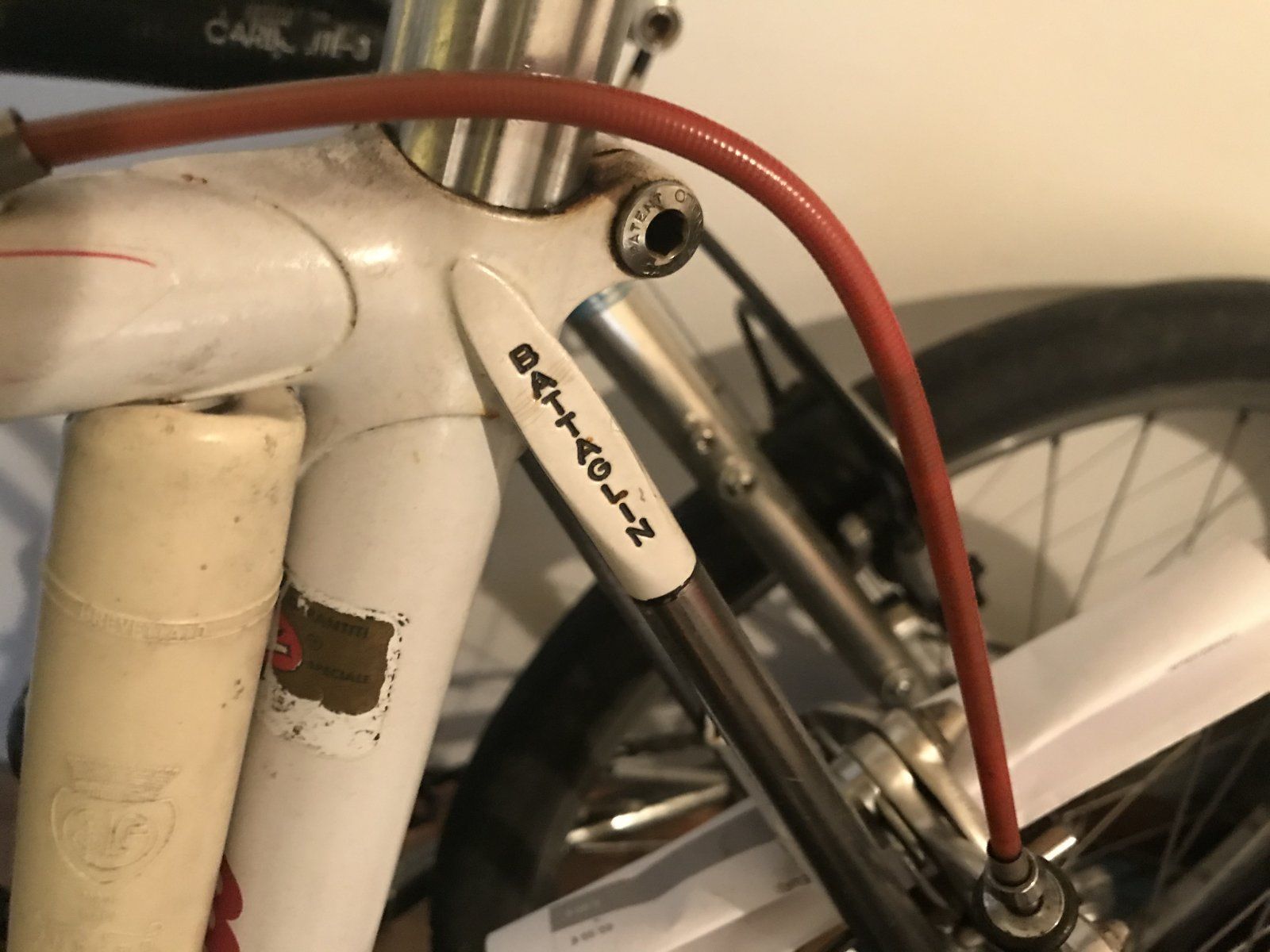

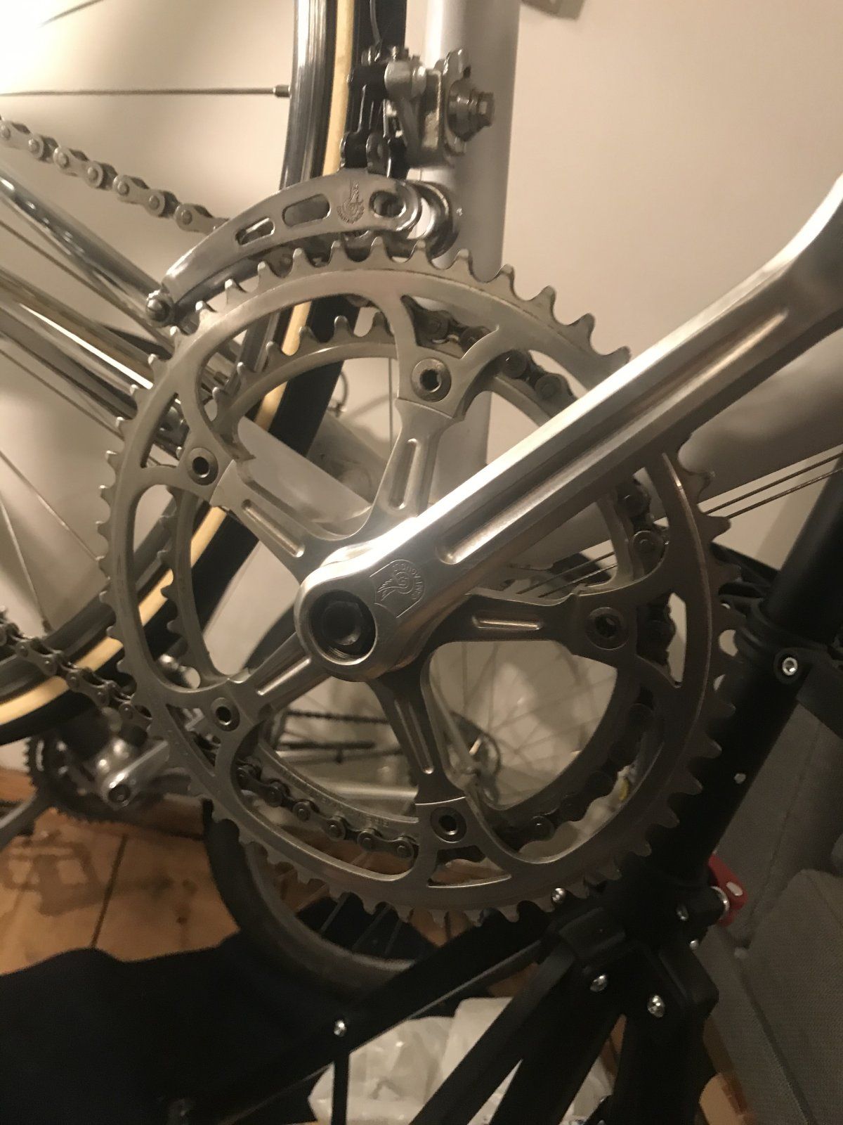

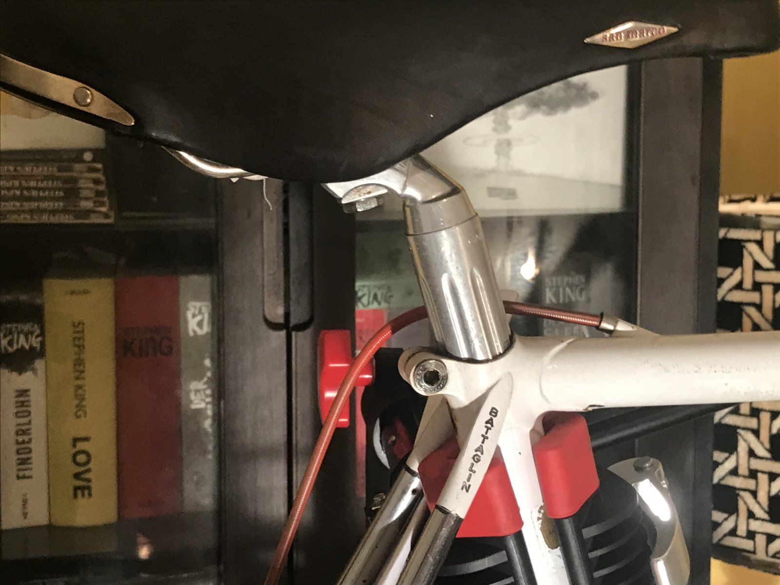

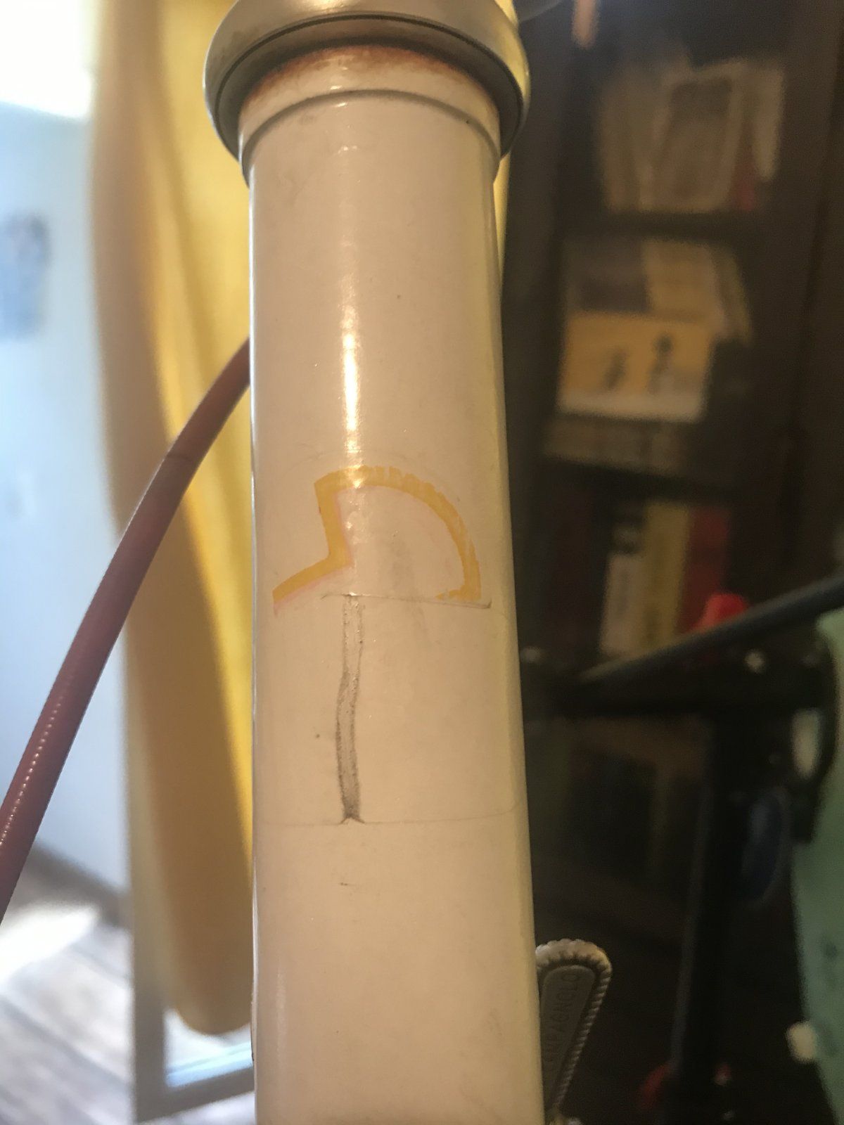

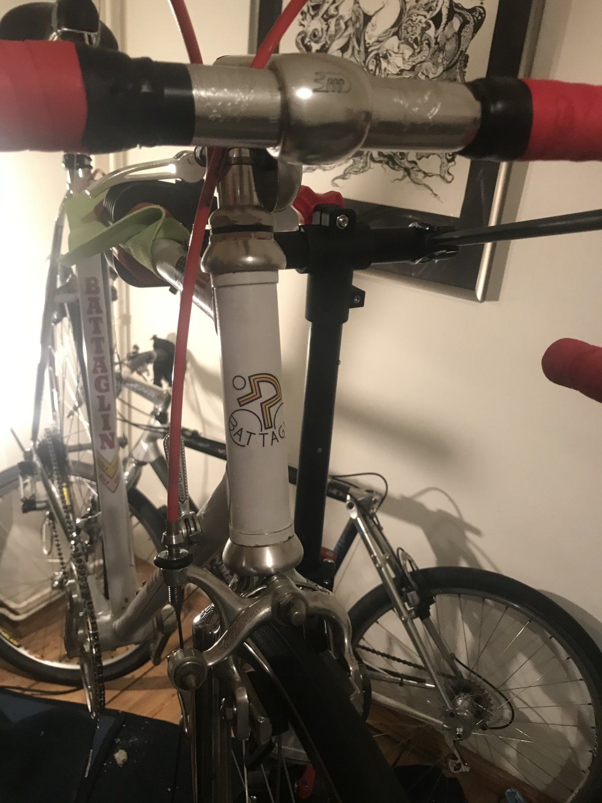

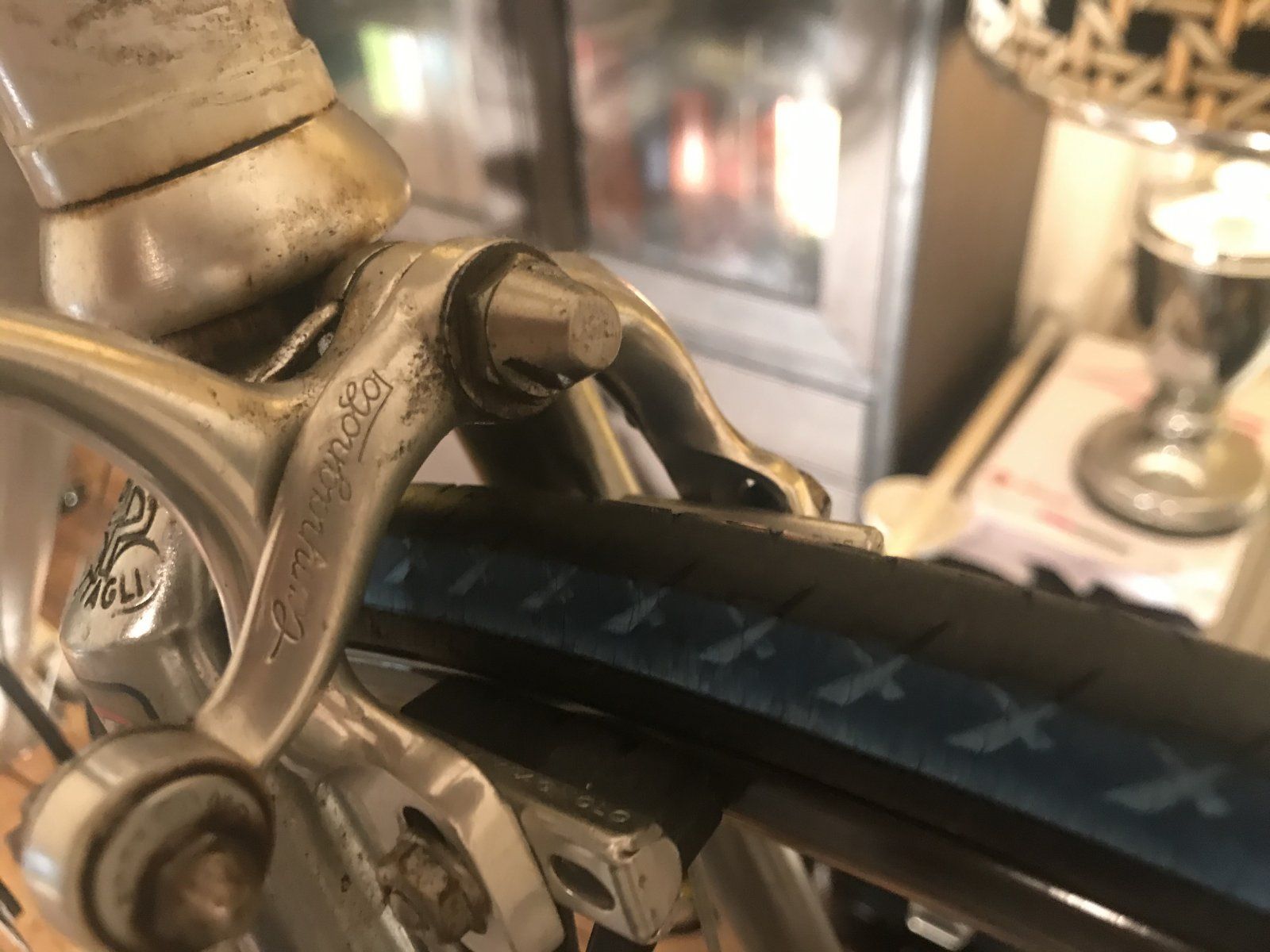

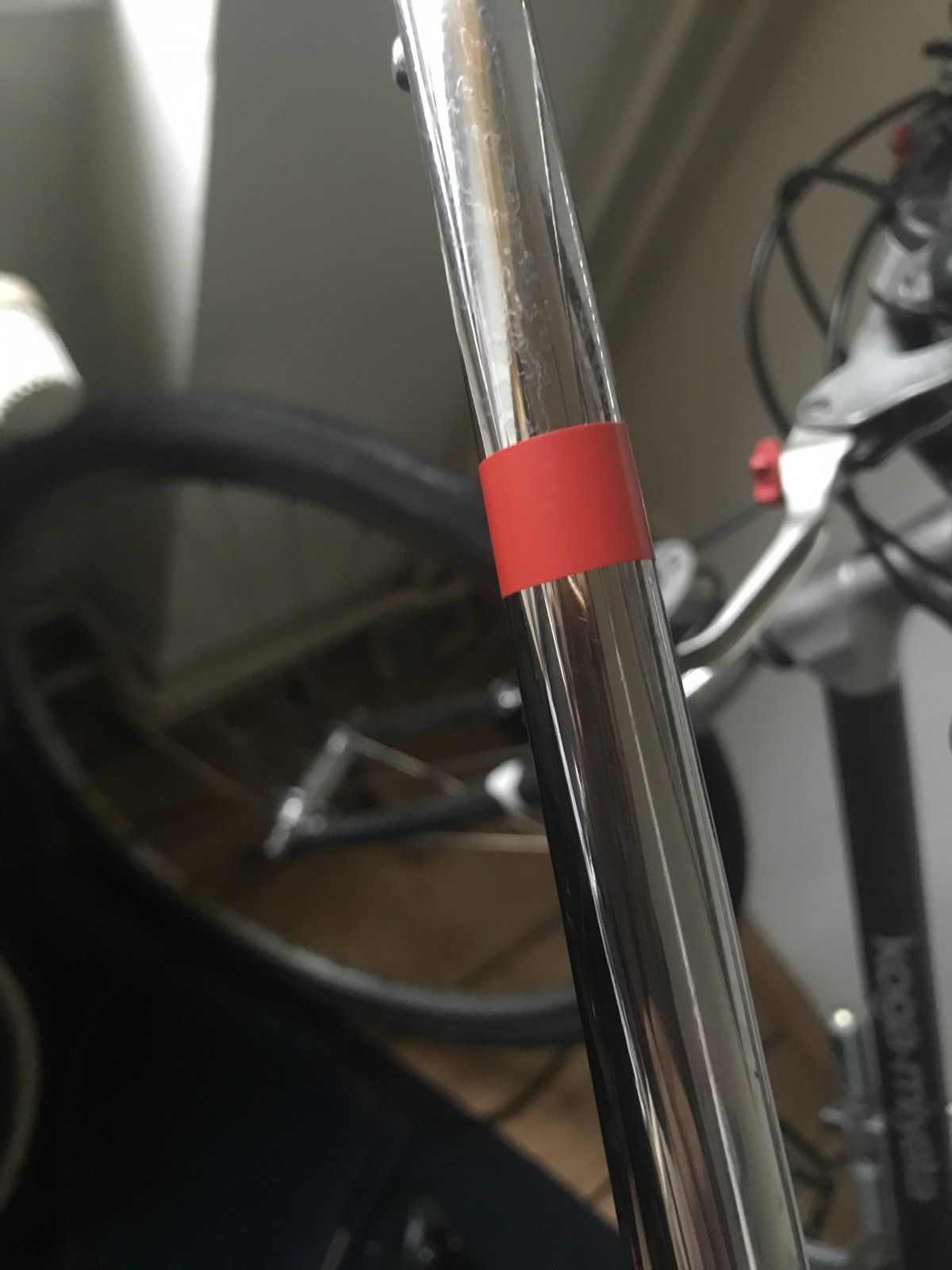

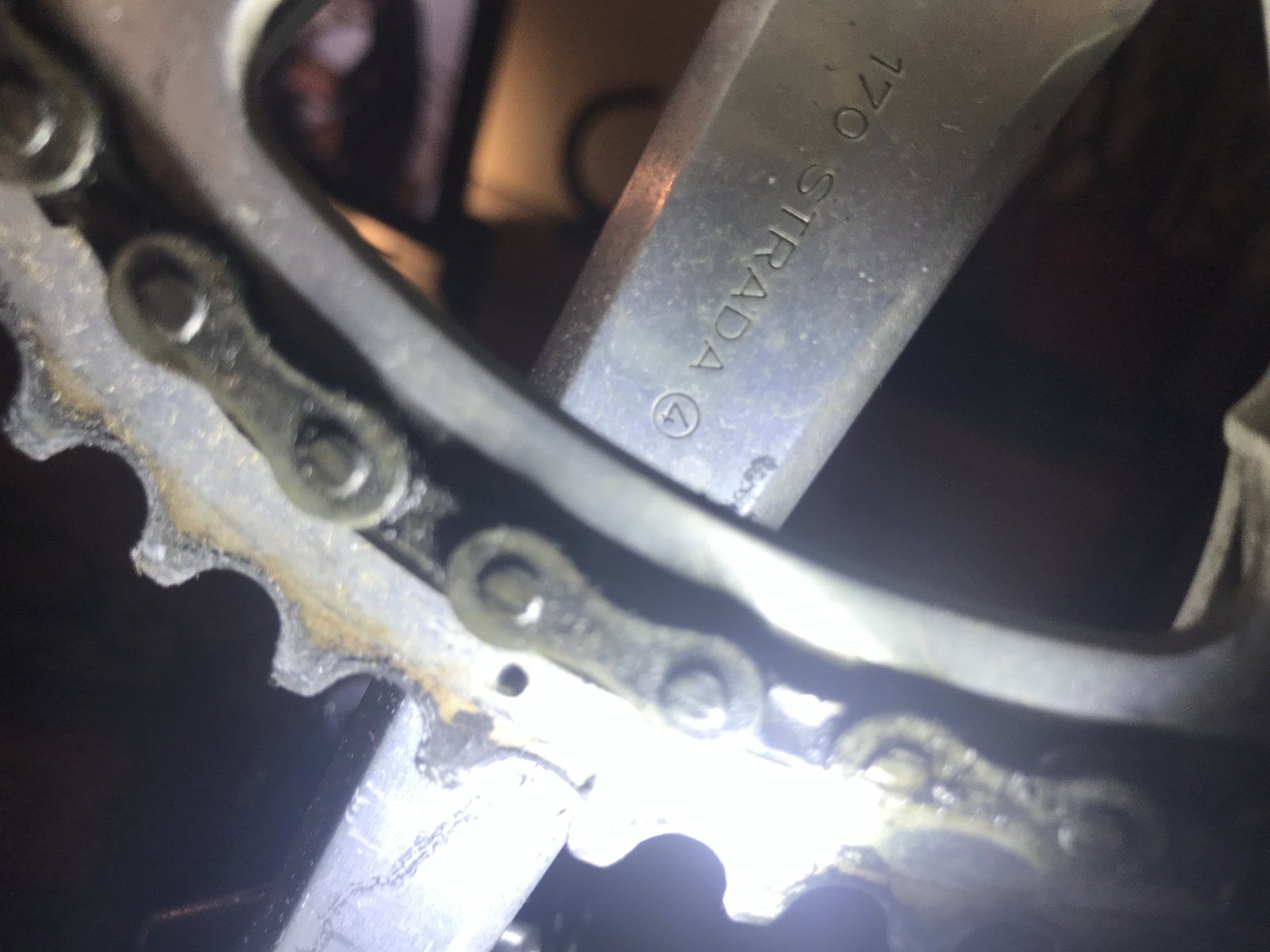

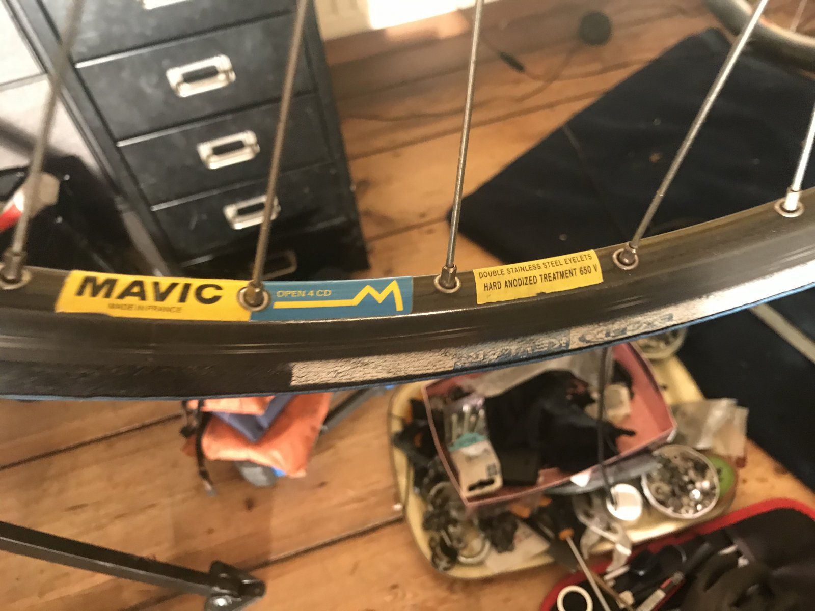

Hallo liebe Gemeinde,
Ich habe überraschend von einem fernen Verwandten ein Rennrad geerbt.
ein BATTAGLIN Rennrad. Vermutlich von 1984, mutmaße ich von dem Aufkleber am Oberrohr...
Das Rad ist die letzten 30 Jahre nur auf einer Rolle indoor bewegt worden. Wer kann mir Tipps zum Rad als auch für die Restauration geben?
Der Rahmen ist voll verchromt und Teil lackiert... die Chromteile scheinen auch einen Schutzlack drauf zu haben...!?
Brauche wirklich Hilfe das Rad wieder zum strahlen zu bringen, es ist super schön. Für jegliche Informationen zum Rad, Tipps für die Restauration Danke ich euch.
Gruß PIET

Das ist mal ein Erbe, das man annnehmen kann!
Schau mal auf die Innenseite der Kurbel, da müßte ein Datumscode eingeprägt sein. Ein erster Tipp: bevor du die Sattelstütze rausziehst, erstmal etwas Rostlöser reinsprühen. Die Stütze gerade nach oben herausziehen und nicht drehend, sonst entsteht auf der Rückseite oft ein nicht so schönes Zickzack-Muster ...
