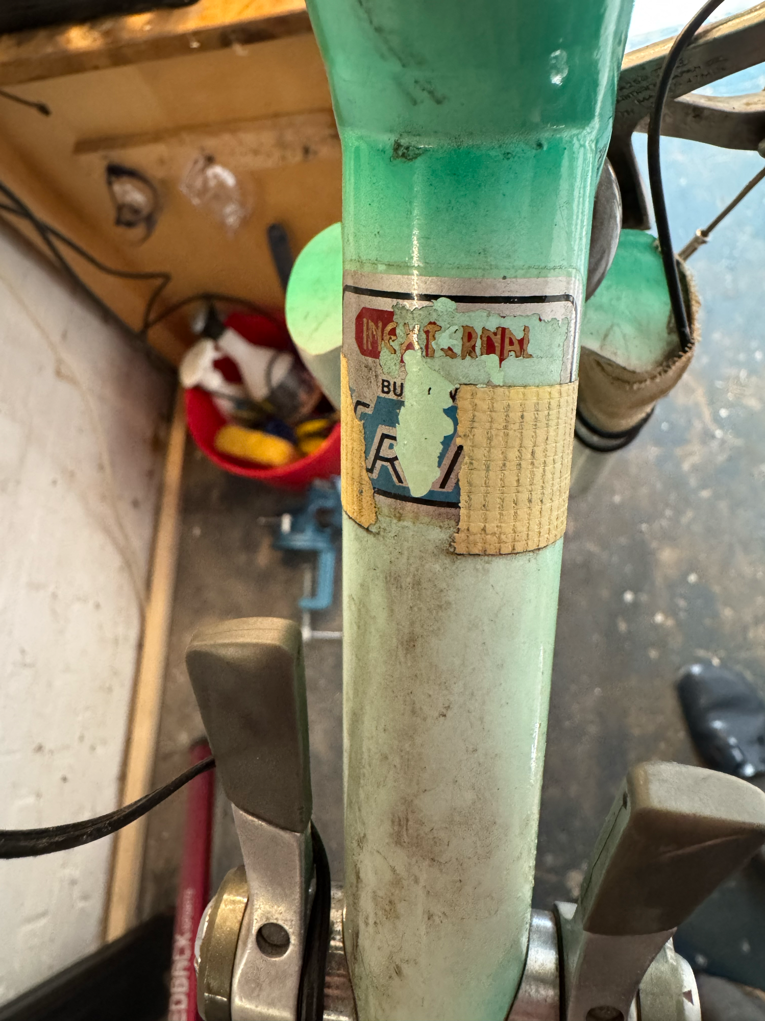

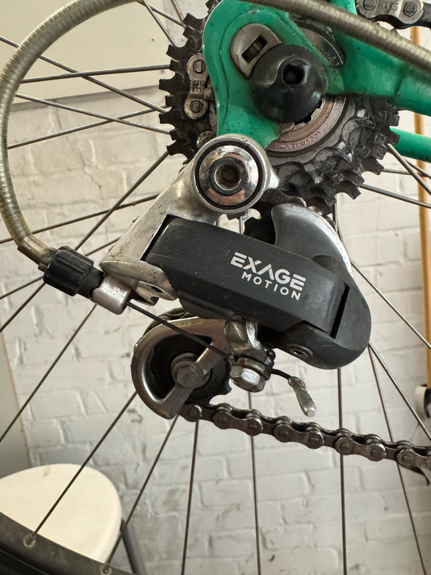

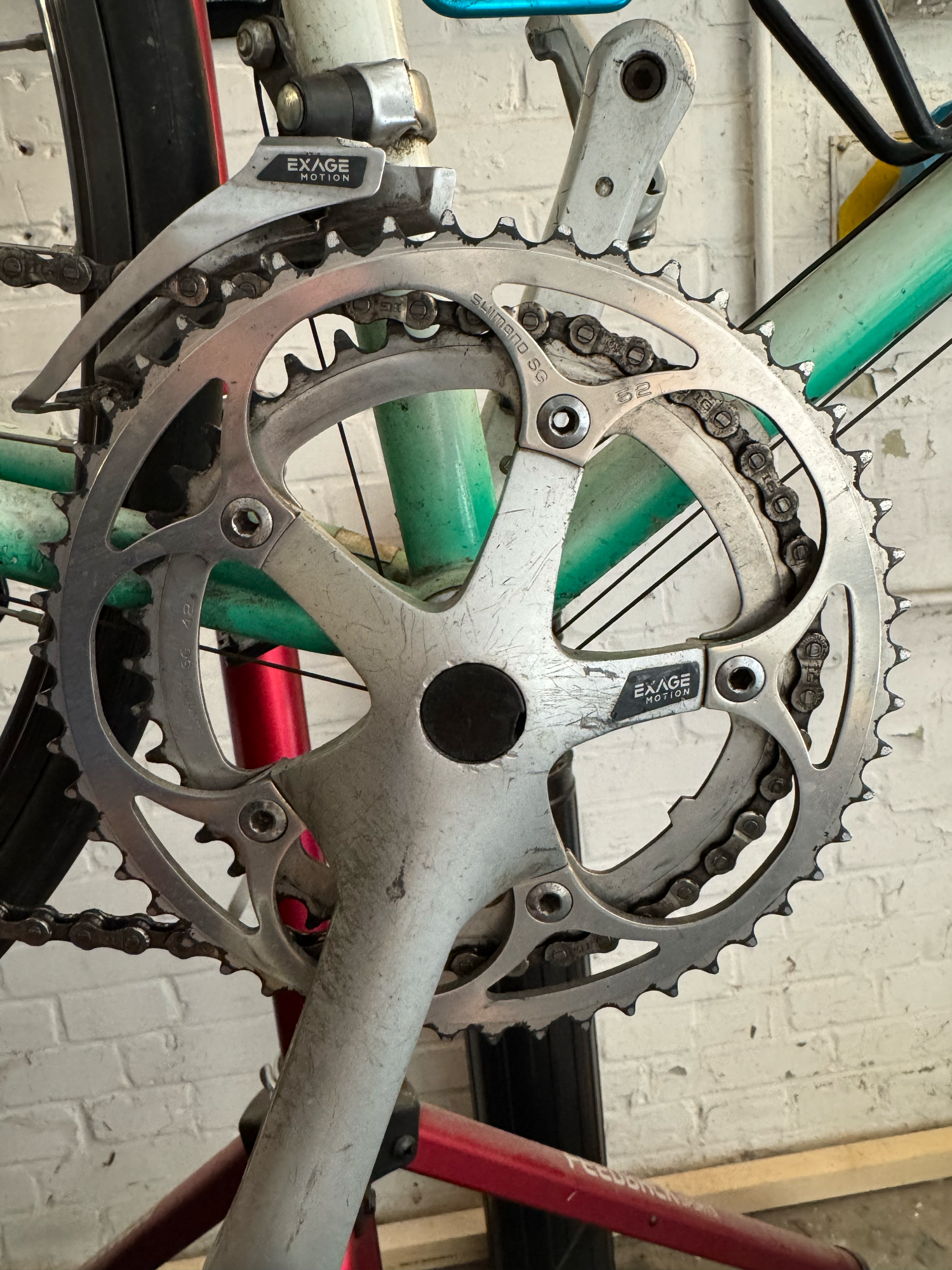

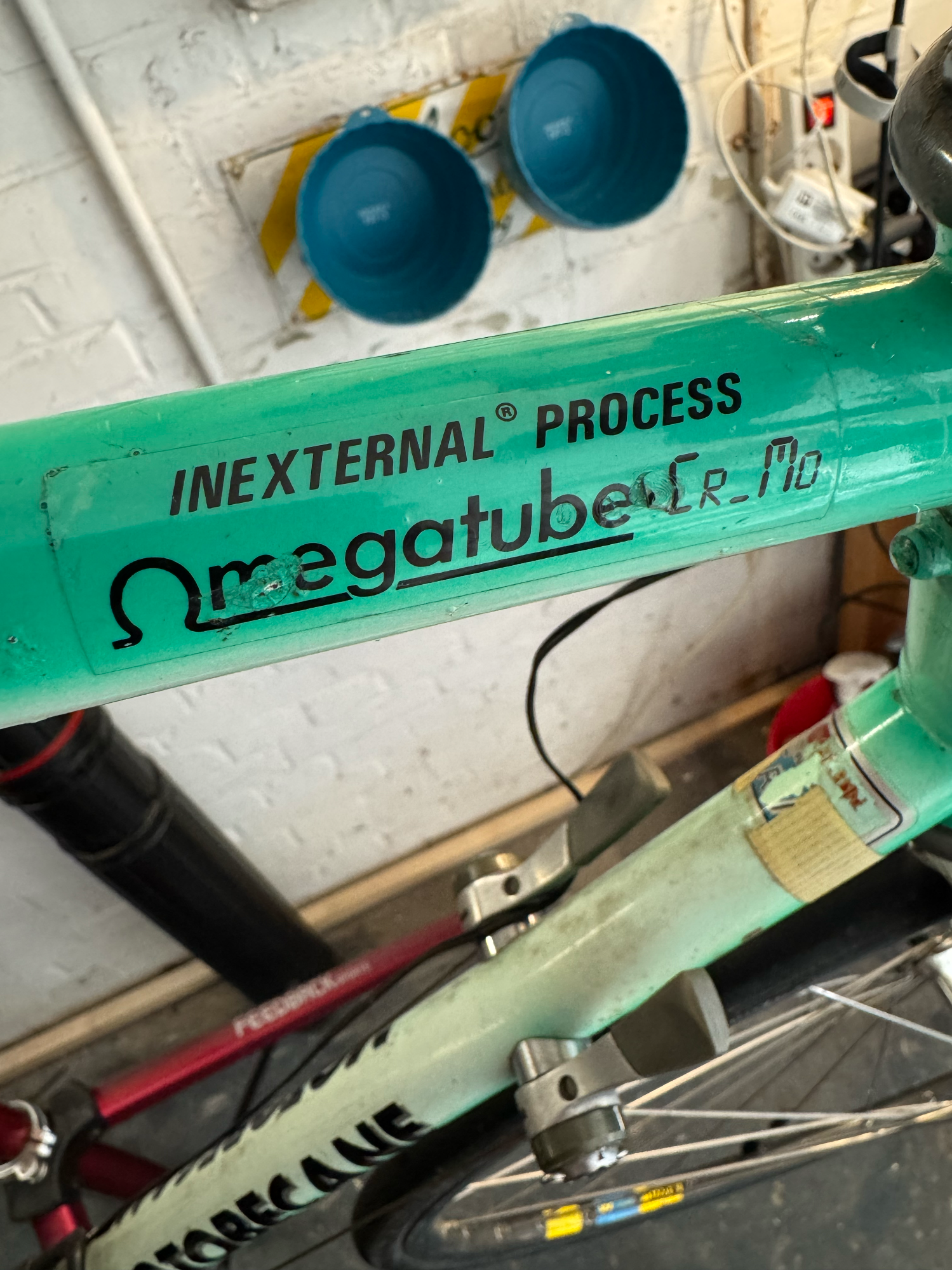

Hallo Alle,
da der Motobecane-Rahmen sich als nix Dolles herausgestellt hat, es also auch nicht schade drum ist, muss er für dieses Projekt herhalten.
Meine Tochter ignoriert nämlich die Gangschaltung am Alltagsrad und radelt fast nur auf dem kleinsten Ritzel.
Das schreit doch nach einem Singlespeed!!
Habe ich aber noch nie gemacht... 😨
Bisher so überlegt:
  • Farbe Black Cherry Pearl (gemeinsam ausgesucht),
  • alle Komponenten dann silber/verchromt bzw. weiß,
  • Flachlenker,
  • Keine Schutzbleche, kein Gepäckträger,
  • Ich scheue mich, das Schaltauge abzusägen, daher wohl mit Kettenspanner,
  • da der Rahmen sauschwer ist (ca. 3kg ohne Gabel und ohne alles Sonstige), eher leichte Komponenten
  • In diesem Sinne wird die Stahlgabel gegen eine Carbongabel mit 1" Schaft ausgetauscht.

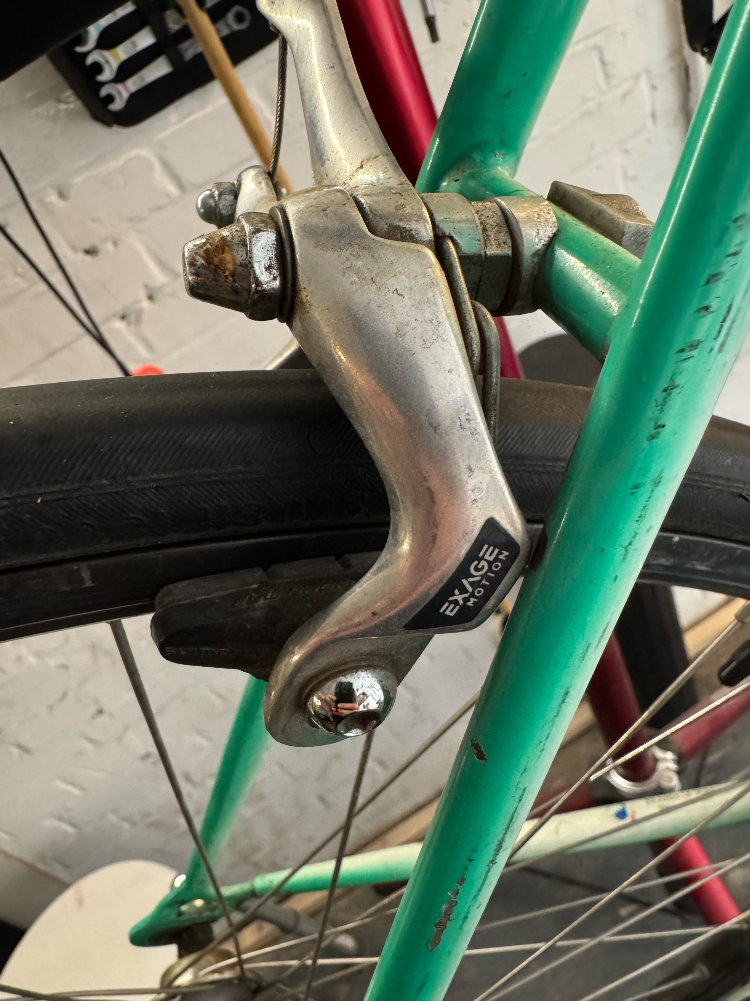

Als erstes muss alles vom alten Rad ab, inklusive der Farbe.

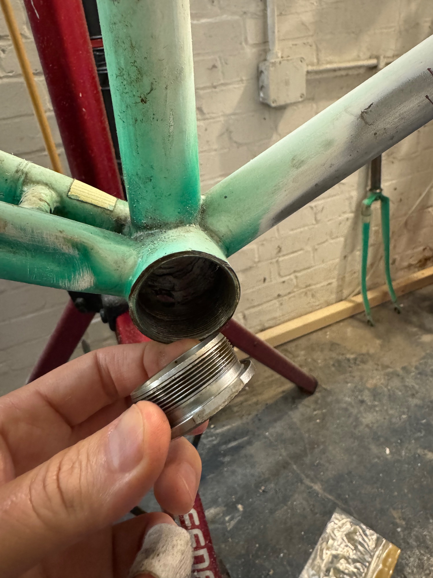

Die Kurbel wollte wirklich nicht gehen... Mit viel Gewalt dann doch, aber die rechte Tretlagerschale ist immer noch drin. Es war alles total verschnoddert und klebrig... Habe passendes Werkzeug bestellt und hoffe, dass es damit geht.

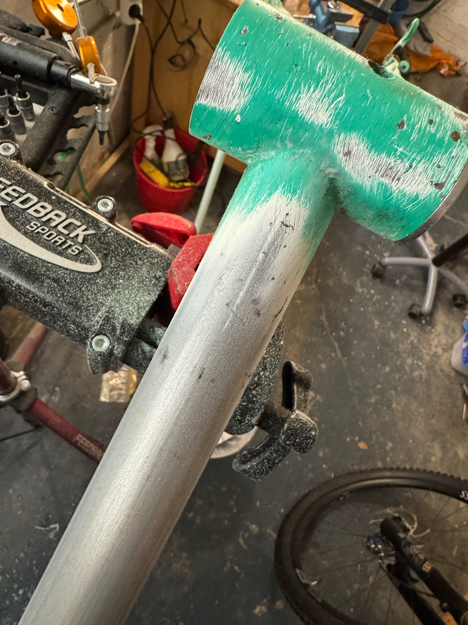

Beim Abschleifen sieht man am Unterrohr eine Naht... 🫠
