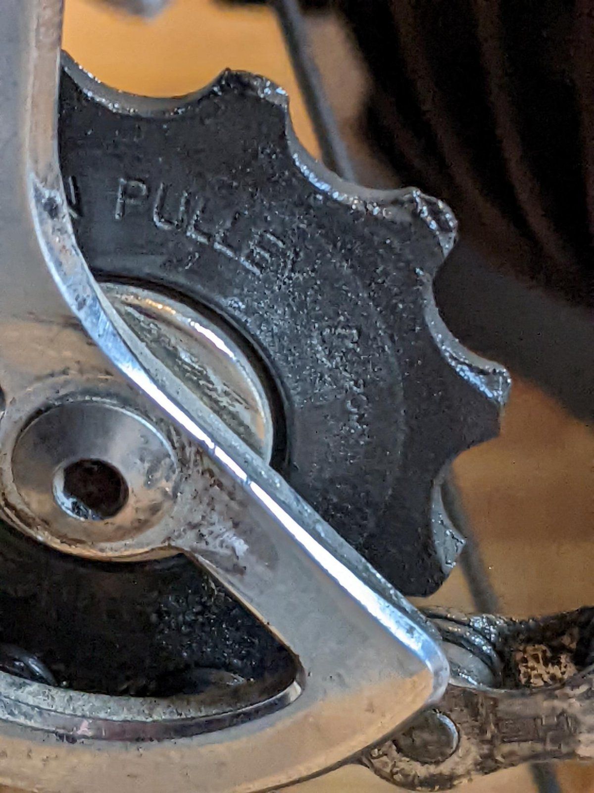

wie ist denn der Zustand der Schaltwerksroellchen?
frisch geputzt ;-)
Würde sagen. noch ok, wenn auch nicht neu. Zähne alle vorhanden. Wurde zumidenst mal demontiert und gereinigt/geschmiert
Das Rad ist alt, wurde aber erst in den letzten 2 Jahren (seit Zwift/Corona) intensiver genutzt (~2.500 km) insgesamt ist es vielleicht bei 10.000
naja mich haette nur der Zustand der Lager interessiert
Glaube nicht, dass die Lage haben. Deore LX da sollte nur Röllchen drin sein.
Werds aber heute Abend mal zerlegen und testen.
Vielleicht mach ich noch "obersized pulleys" rein 😀 Shimano hat 13er - das sind 11er - beruhigt das Gemüt auch wenn man weiß, es ändert nichts.
Da ist nix Lager, das Röllchen hat ne kleine Metallachse durch welche die Schraube läuft und dann sitzen außen noch die beiden "Aluscheiben" dran und das war es. Da gibt es nix was man groß schmieren kann, damit es besser läuft.
Hatte meine beim letzten Kettenwechsel mal auseinander genommen und komplett sauber gemacht und alles frisch gefettet. Wirklich besser ist es danach aber nicht gelaufen, oder nur minimal, was ich selbst nicht bemerke.
Das nennt man Lager.
Und das Röllchen hat auch keine Achse, sondern eine Lagerbuchse durch die dann das Schräubchen läuft, welches wiederum dann die Achse ist.
Verstanden so weit?
