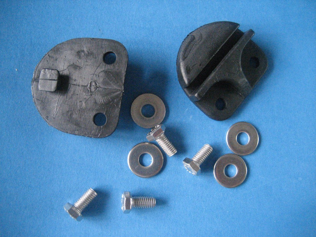

von schwarzen Schlitzplatten, die ich besorgt habe ( Hersteller ?? , über ebay ).

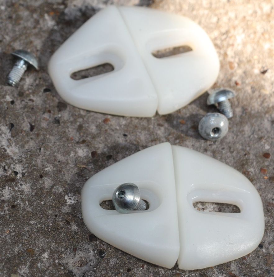

von gelben Schlitzplatten, die ich besorgt habe ( Hersteller ?? , über ebay ).
Die Platten haben zwar die erkennbaren Schrauben zur Befestigung. Aber die Lochabstände in den Platten sind nicht kompotibel zu den
Gewinden in der Schuhsohle. Die müssten also durch Bastelarbeit "passend" gemacht werden.

Ich frage mich gerade, ob man in die schwarze Platte eine kompatible, mittige Bohrung anbringen koennte? Die alleine wird das Ganze aber nicht gegen Verdrehen halten koennen. da muessten in jedem Fall noch 2-4 winzige Spaxe rein.
SIDI hatte immer diese 2 hintereinanderliegenden Schrauben. Bei anderen Herstellern (z.B. Vittoria) waren die Befestigungen nebeneinander.
Die Platten aus der Auktion müssten daher passen.

Ich kann nicht sehen, wie das passen soll. Da muesste ja in der Vertiefung der Sohle auch ein Gewinde fuer die zweite Schraube sein.
Die Platte kommt über die rechteckige Vertiefung/Aussparung und wird am querliegenden "Langloch" zusätzlich befestigt. Das Langloch, weil man sonst die Platte nicht verdrehen könnte, um eine passende Position zu finden.
