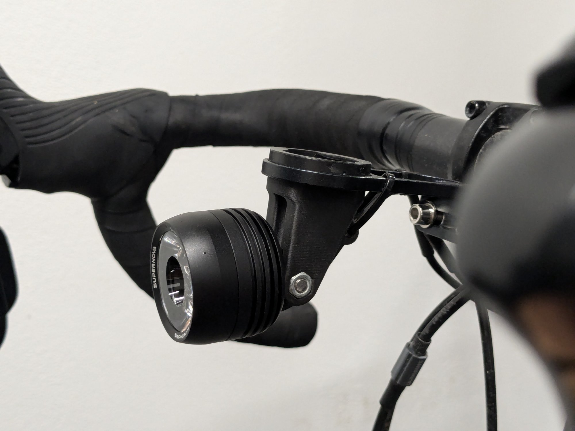

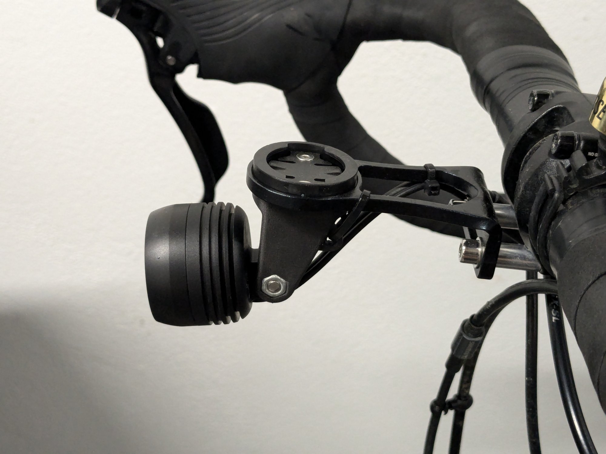

Ich habe das Konzept mittlerweile auch umgesetzt. Bin bis jetzt sehr zufrieden. Habe das Kabel mit offenen Ende mit einem Ali PD-Trigger Kabel verbunden. Halter an Wahoo Mount ist selbst designt und gedruckt.
Anhang anzeigen 1528653Anhang anzeigen 1528654
