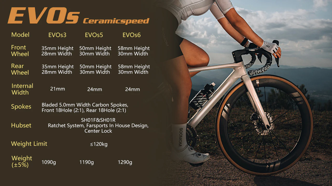

Bei meinem Aeroad aus 2022 waren die DT Swiss ARC 1100 62 mm dabei, optimiert für 25 bzw. 28 mm Reifen. Anfang des Jahres bin ich auf Chinesen umgestiegen von Farsports. Durch die Innenweite von 24 mm und Außenweite von knapp 31 mm, baut der 28 mm Reifen 30 mm auf. Würde nicht mehr zurückwollen, auch weil der Satz nur 1.265 g wiegt mit 50 mm vorne und 58 mm hinten. Muss aber jeder selber entscheiden, einige wollen pauschal keine Chinesen haben.

Danke für die Info. Pauschal würde ich mich nicht gegen Chinesen entscheiden. Fühlt sich der Laufradsatz besser als DT swiss an? Leidet nicht der Segeleffekt, wenn nur 50 mm vorne sind?
Du kannst auch vorne und hinten 58 mm nehmen, dann wiegt der Satz 1290 g.
Der Laufradsatz 58 mm wäre leichter als der Berglaufradsatz von Swiss Side 38 mm (1305g). Finde ich schon interessant. Was ist schlechter im Vergleich zu DT Swiss vorher?

Auch ein schöner Laufradsatz. Ordentlich Breit. Vom Gewicht her nicht leichter als meine Hadron 625 und die haben die DT 180 Nabe. Die Reserve gibt es auch mit DT 180, aber dann deutlich teurer. Der 29 oder 30 mm Reifen sitzt bestimmt deutlich besser auf dem Reserve. Was hältst du denn von dem Farsport Evo. 58 mm mit 350 g weniger. 24 mm Innen und 30 mm außen müsste doch schon optimal für 29 und 30 mm Reifen sein. Habe auch keinen wirklich leichten Laufradsatz . Grundsätzlich würde ich gern mal auch etwas leichtes noch haben. Meine Tochter war am Wochenende bei der DM in Linden. Das Höhenprofil war schon ziemlich pervers nach meinen Geschmack. Da sieht man Gewicht mit anderen Augen. Grundsätzlich bin ich da kein Grammzähler, aber es gibt wohl auch Ausnahmen.

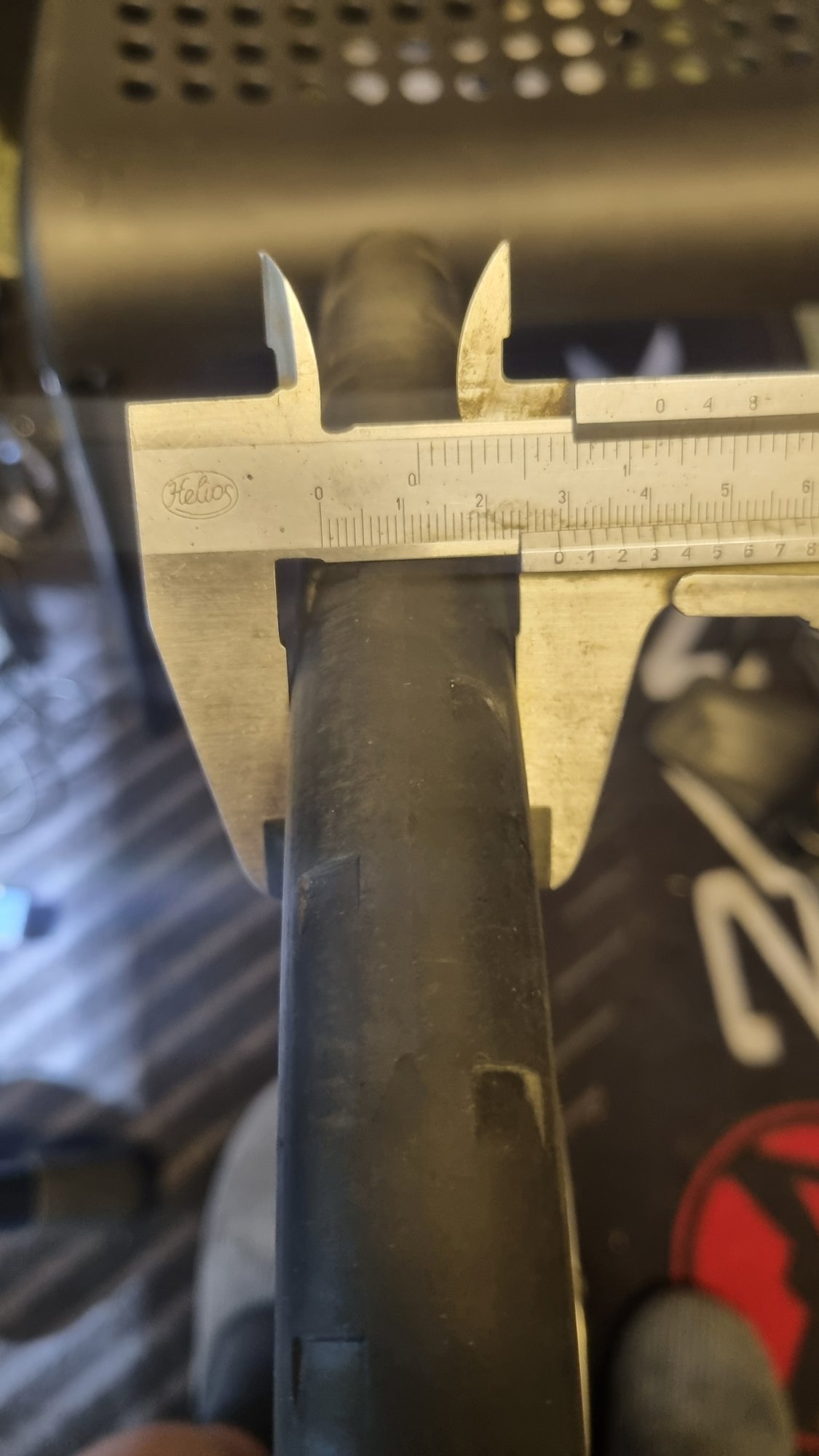

Auf der 24er Innenweite wird ein 30er Reifen ja mal ganz schnell 33mm+ breit ( bei mir Pirelli RS 30mm auf 23mm Innenweite). Da kommst Du mit einer 30mm außen Felge nicht weiter wenn es aero bleiben soll. Dann kannst Du auch aufs Hochprofil verzichten und wegen Gewicht gleich was flaches nehmen.

Die hab ich ja. Auf so einer wurde ein 30er Pirelli 33mm und stand satt und fett über.

Mit der RX Flege von Duke bin ich super zufrieden, aber der Pirelli wird darauf auch super breit und die Form der Lauffläche nciht vertrauenserwckend. Mit anderen 30mm Reifen geht es aber super.
