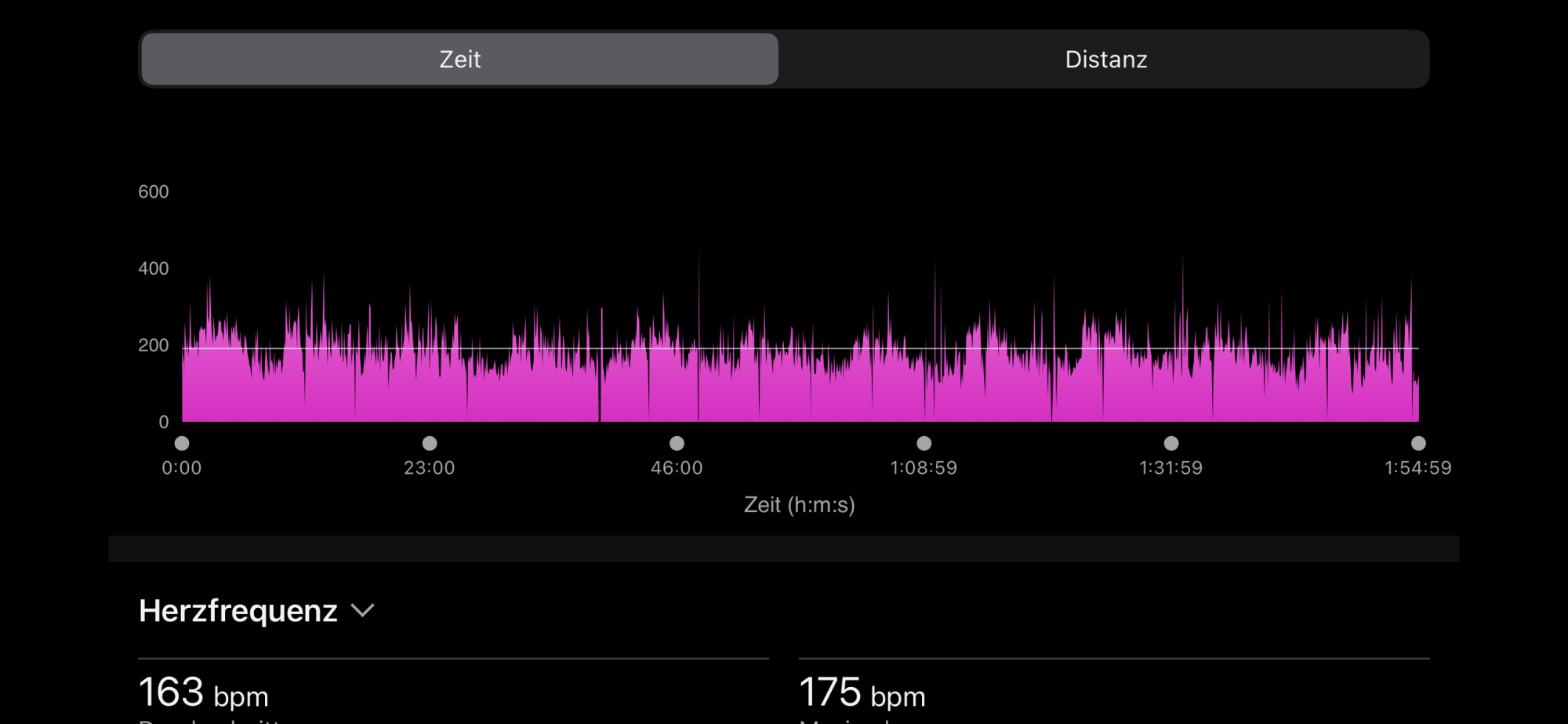

Nach jedem Waschgang fällt mir auf, dass keine Leistung mehr gemessen wird. Es erscheint 0W am Garmin. Also Verbindung zum PM ist noch da, nur kann er keine Leistung mehr messen.
Nach einer gewissen Trocknungszeit läuft wieder alles normal.
Kennt ihr das Problem, evtl. auch bei Regenfahrten? Ich fahre fast nie im Regen, kann also nix dazu sagen.
