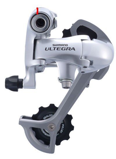

Das Dumme ist nur, dass ich (mangels Ahnung über die gängigen Bezeichnungen) festgestellt hab, dass es wohl leider nicht das Schaltauge ist :-(((
In der Grafik im Anhang sieht man einen roten Strich --- dort ist das Schaltwerk gerissen!
OK, ist eine Ultegra, aber das Problem bleibt bei der Chorus das gleiche ;-)
Wäre super, wenn Ihr mir helfen könntet.
Vielen Dank,
Jan

Der Strich markiert den Bruch? Dann ist das Schaltwerk hinüber. Austauschen, ist da der einzige Weg. Wenn das Schaltwerk für die selbe Ritzelanzahl wie dein Chorus von 2000 ausgelegt ist, solltest du eigentlich alles was Campagnolo anbiete fahren können. Vielleicht kannst Du ein gebrauchtes bei e-bay günstig schiessen.
Viel Glück.
