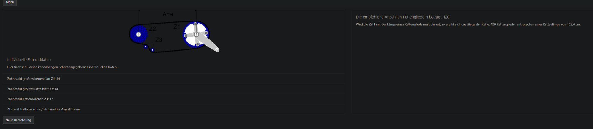

Kann man den Rechnern trauen? https://fahrrad-rechner.de/kettenlaenge-berechnen/auswertung.php

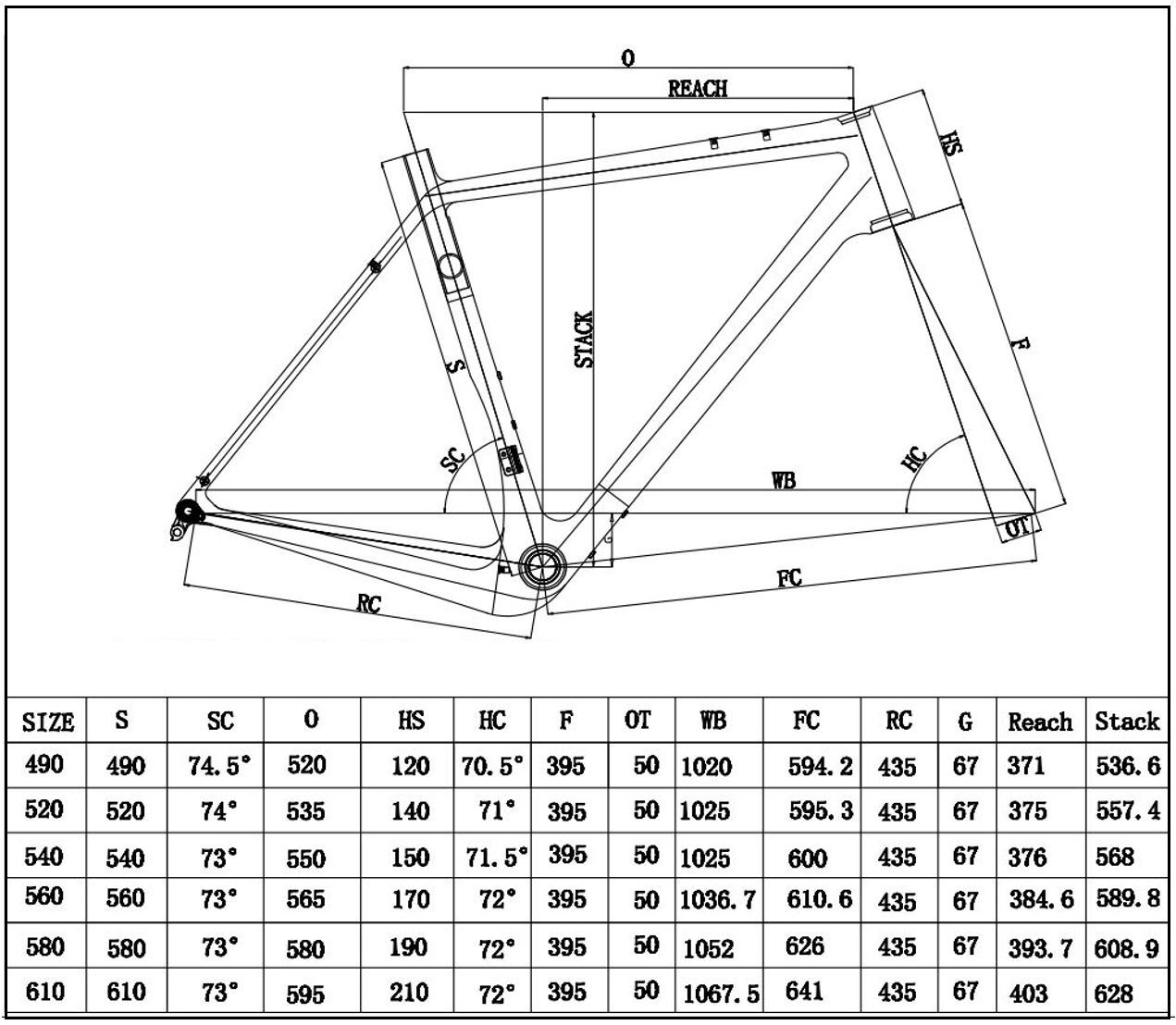

Weil wenn ich dann die Geo-Tabelle von meinem Carbonda nehme, müsste ja Chainstay = RC sein mit 435
daraus ergibt sich dann 120 Glieder (da es neue ketten mit 114 und 120 gibt ...)
