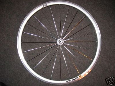

Ja... es geht um das rad... aber das waren immerhin mavic 21 felgen, 105 naben und dt speichen! Sieht mittlerwiele ein bischen anders aus ...die glocke ist weg ;) andere sachen sind auch im plan...andere sattelstutze, sattel, gabel, steuersatz und mehr.... aber ohne hinterrad sammelts nur staub!!!! Ist halt ein singlespeed und alltagsrad fur wenig geld zussamen gebastelt- bin ja student :) ... hab aber die geschwidigkeits bakzille eingefangen, und es macht spass... in der stadt bin ich ziemlich schnell.
Das vordere laufrad wird wie folgt:
