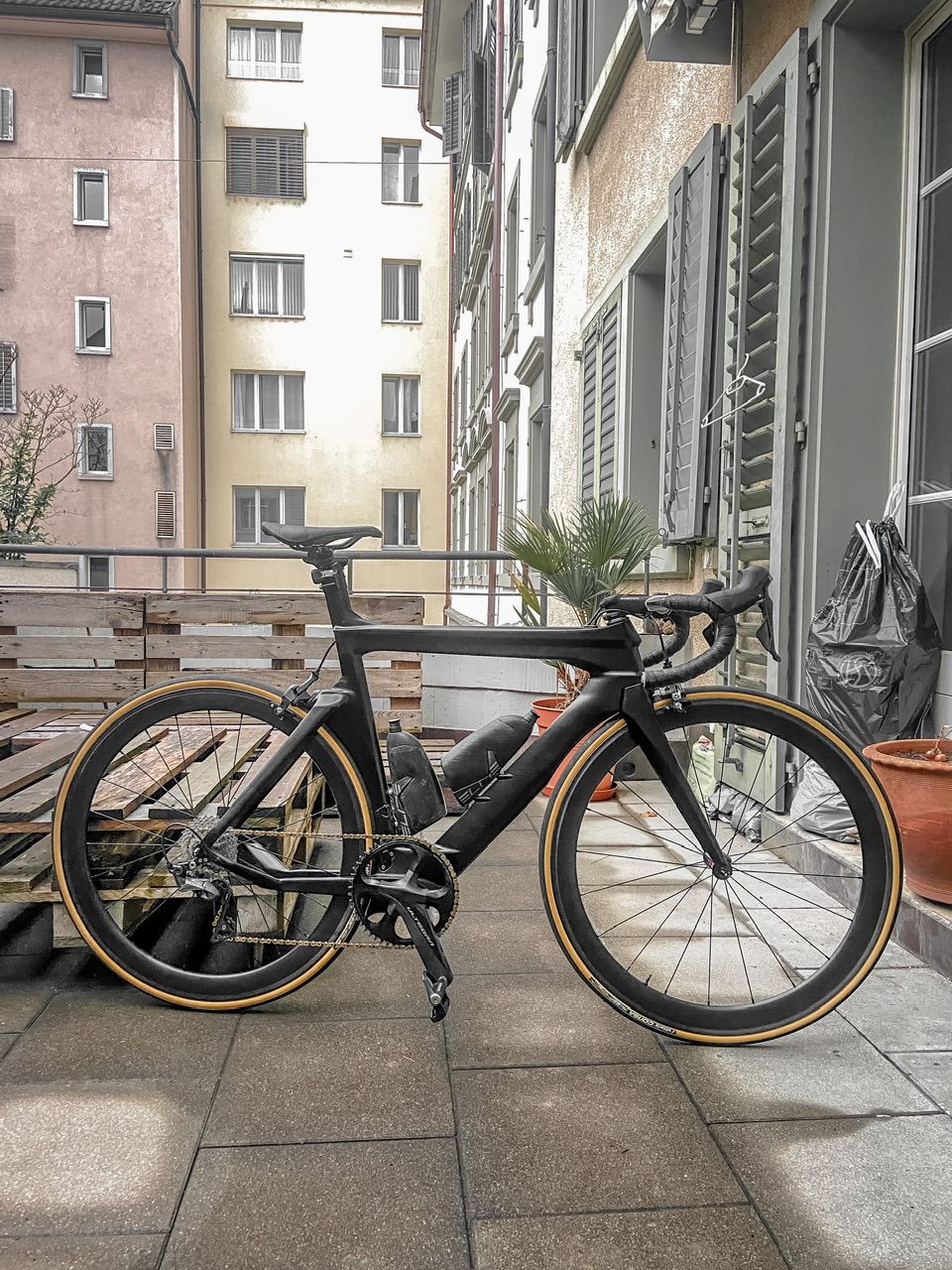

Hier mal mein restaurierter „Alter Esel“
Kombination: KB 52er Gargaruk mit 11-30 von shimano
Was hat die Felge über die Gängeanzahl zu sagen?
Dir ist klar, dass man auch eine schmale Felge mit einer Nabe mit XDR verbauen kann?
Ja, das schon. Nur selber habe ich kein plan vom Speichen. Ein Wechsel Bedeutet, dass ich komplett neu einspeichen lassen müsste. Das ist es mir wiederum nicht wert. Daher einfach fleißig weiter trainieren. Und wenn meine leistung dann nächstes Jahr stimmt, stelle ich mir ein komplett neues Rad zusammen, nach eigenen Vorlieben. Aber ja, wenn die Leistung auf dem RR nicht für mich persönlich stimmt, brauche ich mir auch keinen neuen Schnickschnack zulegen. Denn schneller werde ich damit ja auch nicht.
12fach Shimano Kassette passt auch auf einen 11fach HG Freilauf.
Du brauchst ja keine MTB Kassetten, wo man einen Microspline Freilauf braucht.
Danke für den Tipp 🙏🏾 hab aber noch eine Frage dazu. Muss ich dann rein theoretisch kettenblatt und Kette wechseln? Schaltwerk ist mir klar. Nur wenn das Ding wirklich bei mir draufgeht, müsste die Kassette schmaler sein bzw Ketten. Oder?😅
Du brauchst eine komplett neue Schaltgruppe, also STIs, Schaltwerk, Kassette, Kurbel und Kette.
12x am Rennrad gibts auch nur mit Disc, von daher wird’s bei deinem alten Rad sowieso nicht klappen nehme ich an.
Das weiß ich gar nicht. Aber egal. Ich halte am ursprünglich plan fest, und wenn alles klappt gibt’s nächstes Jahr zum Season Start ein neues. Allerdings dann mit Sram, weil shimano ja anscheinend schläft, bezüglich 1x12 Fach Antrieb für die RR‘s
