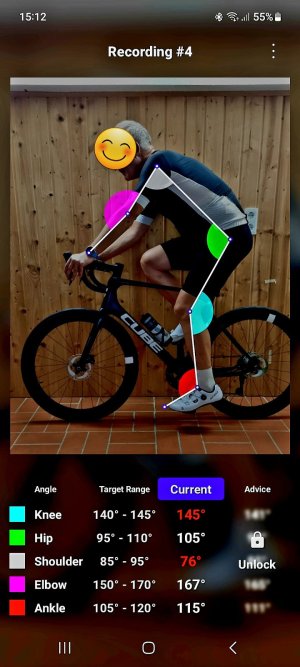

Hallo zusammen,
ich habe das Gefühl, dass ich eventuell zu gestaucht auf dem Rad sitze, kann natürlich die Wahrnehmung sein.
Verbaut ist ein Vorbau mit 100 mm mit 8 Grad.
Meine Überlegung war, diesen Vorbau gegen einen 120 mm zu tauschen.
Die Frage stellt sich, sind 120 mm zu lang, oder sitze ich eigentlich ganz gut auf dem Rad.
Der Sattel ist ganz nach hinten gestellt.
Was meint Ihr dazu?

einfach den hier nehmen, passt immer. 👍
Ansonsten, was heisst "das gefühl" und "eventuell"?
Wo kommt eigentlich diese komische Vermessungsapp her oder was das sein soll? Kam jetzt schon öfters die letzten Tage...da würd ich mich nicht drauf verlassen, kamera 10 cm zur seite und die punkte bissl anders gesetzt und schon haste überall 5° mehr oder weniger 😉
Wie lang haste das Rad schon? Wie lang biste schon gefahren? Welche Probleme treten auf?
Das Rad habe ich 1 Jahr gefahren bin ich ca 4000 km.
Bezüglich der App ich habe es mit mehreren Bildern verglichen das Ergebnis ist immer das gleiche.
Vom Gefühl habe ich sehr aufrecht gesessen, dazu habe ich einen Spacer raus genommen.
Ich habe jetzt eine Überhöhung von ca 7 cm. Ich habe immer wieder gelesen, das der Schulterwinkel ca. 90 Grad betragen soll, wenn das richtig ist.
Aber keinerlei größere Beschwerden? Dann: Spacer raus und runter mit dem Lenker 😉 dann bekommst deinen größeren armwinkel und sitzt nicht so aufrecht, und besser ausschauen tut's auch (zumindest wenn du dich dann zu entschließt den spacerturm abzusägen 😉).

Doch ich hatte Beschwerden, nach 80 km war mein Po wie Paviane.
Also müsste ein neuer Sitz her, und dies mit dem Knielot abgestimmt.
Dann die Überhöhung gemessen 5.5 cm also einen großen Spacer raus.
Jetzt sind es ca. 7 cm Überhöhung.

Ich bin 186 cm Schrittlänge 87
Ja es ist ein Cube Agree mit dem Sattel Cube Nuance
Der Rahmenrechner lag zwischen 58 und 60 ich habe mich für das 58 entschieden.
Mich würde interessieren, wie die Sitzposition beurteilt wird anhand des Bildes.

Kurzes Feedback
Ich habe alle Spacer entfernt, dachte eigentlich das ich dadurch zu sportlich drauf sitze.
Gefühlt habe ich ein neues Rad, was richtig gut läuft. Durch die neue Sitzposition habe ich nicht das Gefühl das der Nacken gestaucht wird, im Gegenteil alles sehr entspannt.
Durch die Neigung Richtung Lenker, wird der Po auch entlastet.

Wenn dir diese neue Position zusagt, so könntest du noch weiter experimentieren und den Vorbau auf 120 mm erhöhen und/oder einen andern Winkel beim Vorbau wählen.
Meiner Meinung nach kann auch ein gutes Bike-Fitting zwar eine gute Ausgangsbasis liefern, für das Finetuning kommt man aber nicht um solche Praxisversuche herum.
Den Winkel vom Vorbau kann man nicht ändern, Cube bietet nur 6 Grad an.
Ich bin total glücklich, und werde auch nichts mehr ändern.
