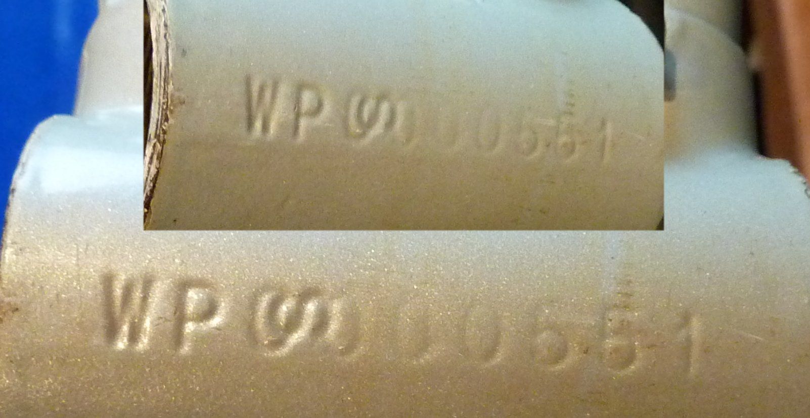

Ist-Zustand ist erstmal ein Raleigh Record Ace aus Worksop, bei Carlton gelötet, mit der Seriennummer WP 0000551, ein liegendes S gehört wohl nicht dazu. Wäre dann wohl Worksop November 1980.
Edith: Hier sieht man dass die Farbe eigentlich ein Perlmuttweiß ist, der Blaustich wird wohl blau eingefärbter Klarlack sein.
Da hat der @Pananoia gleich ein passendes Bildchen gehabt:
raleighserialnumbers-jpg.146706

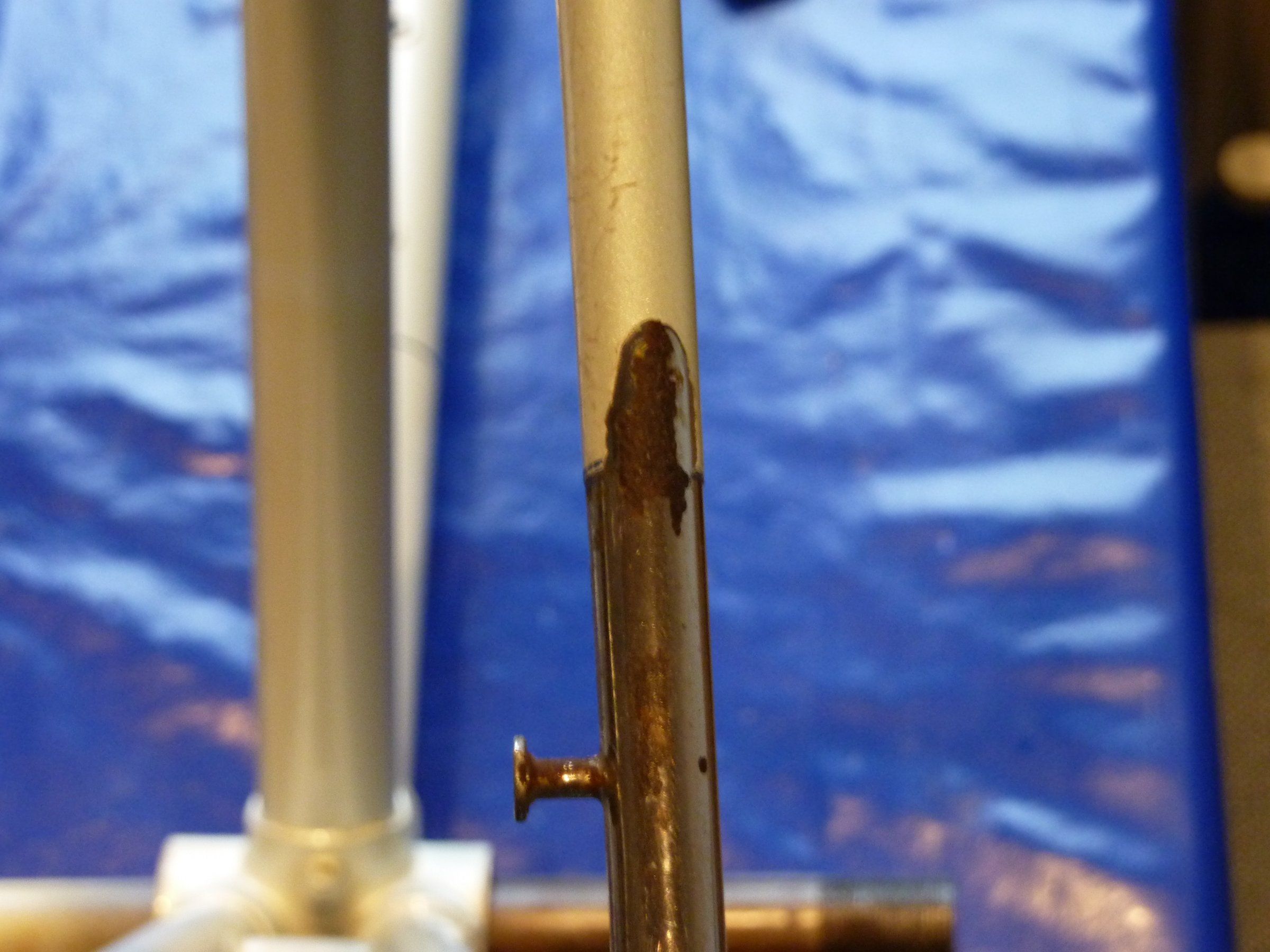

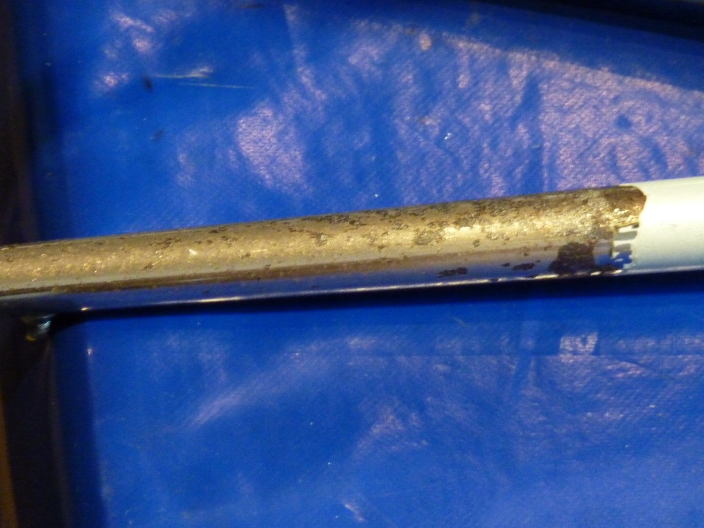

Ein paar Problemstellen gibt es - der Chrom auf der Kettenstrebe hat gelitten, und am hinteren Bremssteg sieht das so aus als ob da mal ein Drahtbügel mit befestigt wurde und den Steg eingedrückt hat - siehe Bild weiter unten mit den Bremsen.

Der Chrom an Sitz- und Kettenstrebe ist jedenfalls nicht mehr mit polieren zu retten. Was tun - soweit wie möglich abschleifen und mit Owatrol behandeln?

Wenn der Chrom nicht zu retten ist, würde ich es lackieren lassen. Aber ordentlich, dieser Bereich ist sehr strapaziert.
