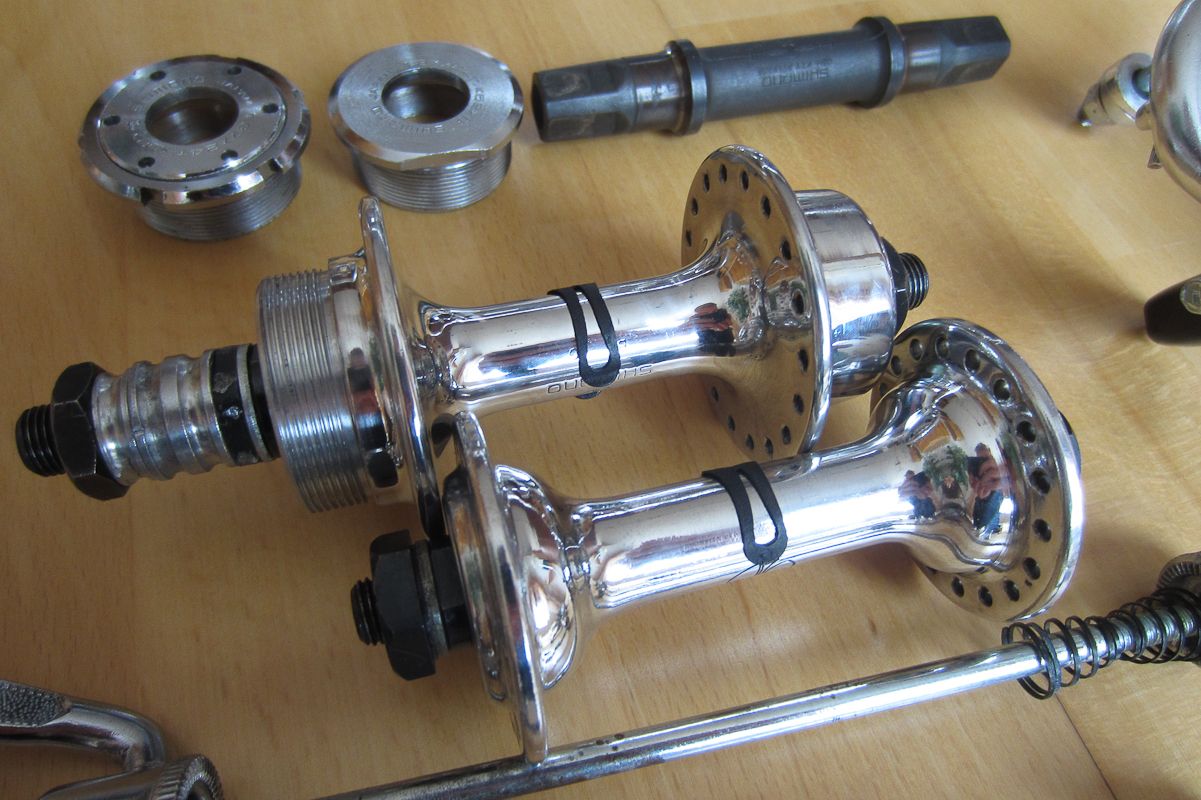

Ein wenig weiter zusammengeschraubt:
Die so schmerzlich vermisste Nabe mit Schraubgewinde ist jetzt auch Teil der Familie:
Die zwei sind gleich mal in die Flitterwochen gefahren und werden jetzt in polierte Rigida Chrina eingespeicht. Bei den Naben war es ungleich schwieriger, das Lagerspiel einzustellen. Ich hab da leider keinen Erfahrungswert. Wie viel Spiel ist denn noch okay? Werd das noch mal angehen, sobald die Laufräder da sind.
In eingebautem Zustand (Schnellspanner geschlossen) ist die leichtest laufendende und dabei spielfreie Einstellung zu wählen. Anfänglich ist es sinnvoll den Konus auf die Achse zu schrauben bis er fest auf die Kugeln drückt
(dreht dann knorpelig). Dann den Konus eine Vierteldrehung zurück und kontern. Einbauen und Spiel prüfen. Falls noch vorhanden ca. einachtel zurück. Langsam ranarbeiten. Das können schon mal 10-20 Einstellungs- bzw. Kontergänge sein.
Kurze Verständnisfrage (weil ich die Nabe bei nem Hinterrad auch gerade im Wartungswahn zerlegt habe): Wie kann man denn noch irgendetwas, besonders den Konus bewegen, wenn das Rad eingebaut und der Schnellspanner geschlossen ist?
Hatte auf die Transferleistung gehofft. Für veränderte Konuseinstellungen fangen wir wieder vorne an.
War wohl leicht mißverständlich:)
...Ich stell' das Nabenspiel immer ein, ohne die Räder zwischendurch ein- und auszubauen... Wenn die Naben leicht laufen und nix wackelt baue ich die Räder dann einfach ein... :idee: ... Mach' ich da was falsch?...
:p
Spiegelt sich die Familie rechts auf der vorderen Nabe?
Ne, das ist nur mein dreigeteiltes Ich :D Die Familie ist im Bild drüber zu sehen.
Hab mir mal den Brown'schen Beitrag durchgelesen. Muss ich wohl tatsächlich noch mal ran, dürften noch ein wenig zu viel Spiel haben.
