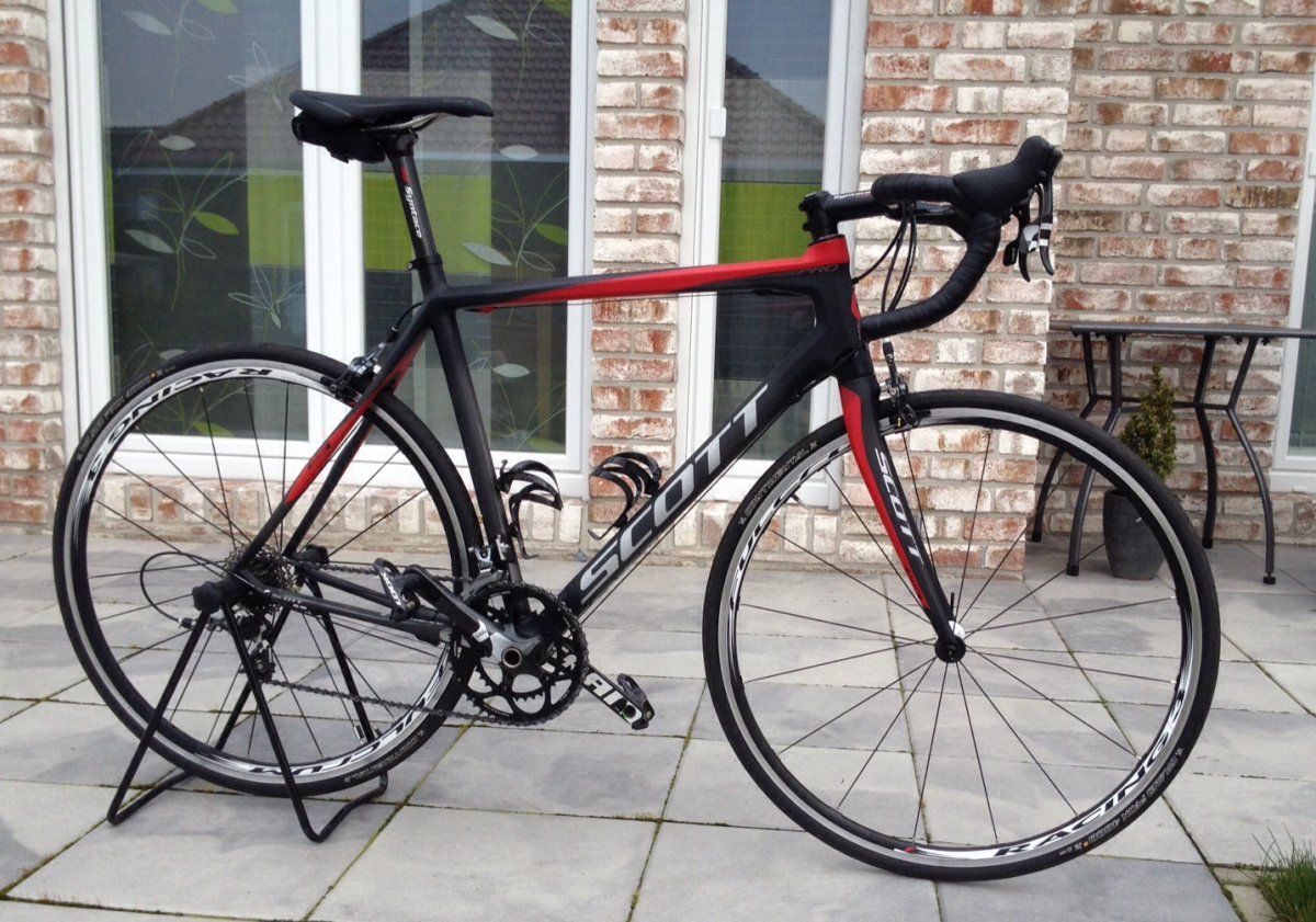

Ein CR1 kann ja z.B. so aussehen - ich hoffe der jenige dem es gehört verzeiht mir, dass ich es hier reinstelle:
oder so ;)
Preis Unterschied grau CR1 (2013) zu rot CR1(2012) ca 1200€+(ohne LRS)
