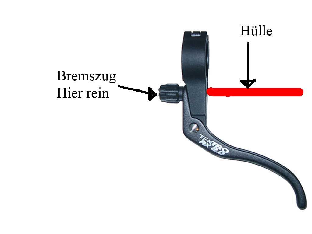

Amtlich wären Aerobremshebel, und Daumenschalter. Die Daumenschalter dann auch am besten ins Ende des Aeroaufsatzes :D
Er kann aber zur Not auch STIs dranschrauben, STI am Lenkerende und nach unten, Griff zeigt zum Fahrer.
Doof, die Kabel gehen dann nach vorn ab. 2Paar Wäscheleinen. Funktioniert, ist aber eher eine Notlösung.

STIs sehen natürlich doof aus, daher wollten wir die umgehen. Ein Aufsatz war allerdings nicht geplant, soll eher ein Rad für lange Strecken sein, keine Rennen o.ä.
Deswegen habe ich gehofft, dass es vielleicht möglich ist Aerobremshebel und Daumenschalter am Lenkerende zu kobinieren.

Ich fahr so einen Lenker mit alten 9-fach-STI. Mit ein bisschen fräsen & Toleranz gegenüber einer kleinen Ausbeulung unterm Lenkerband ließ sich der Bremszug am Lenker verlegen.
Sonst geht noch:
- Zeitfahrbremshebel & Schalter für den Lenker; insbesondere ältere Modelle und Daumenschalter finde ich durchaus elegant.
- Alte Aero-Rennradbremshebel & Lenkerendschalthebel; da würde ich aber erstmal schauen, ob es mir gefällt, fürs Schalten jedes Mal ganz nach vorne greifen zu müssen. Zeitfahrbasislenker verlängern den Rahmen erheblich mehr als Rennbügel.
- Rose-Speziallösung; ganz auf der Linie von kleinjey, aber in meinen Augen nicht sonderlich schick.
