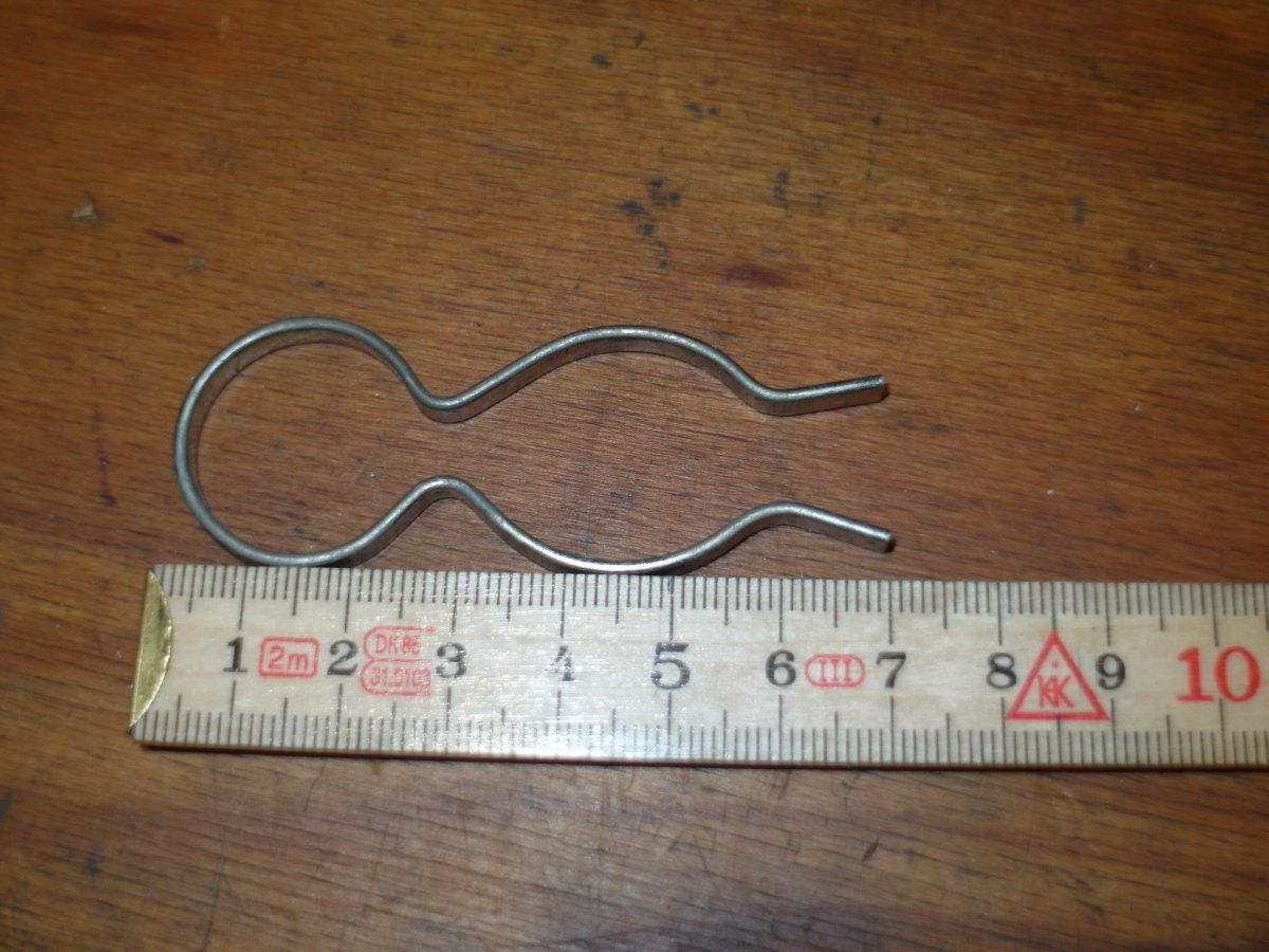

wofür sind diese beiden Campawerkzeuge gut?
Vielen Dank für Eure Hilfe!
VG Ralf

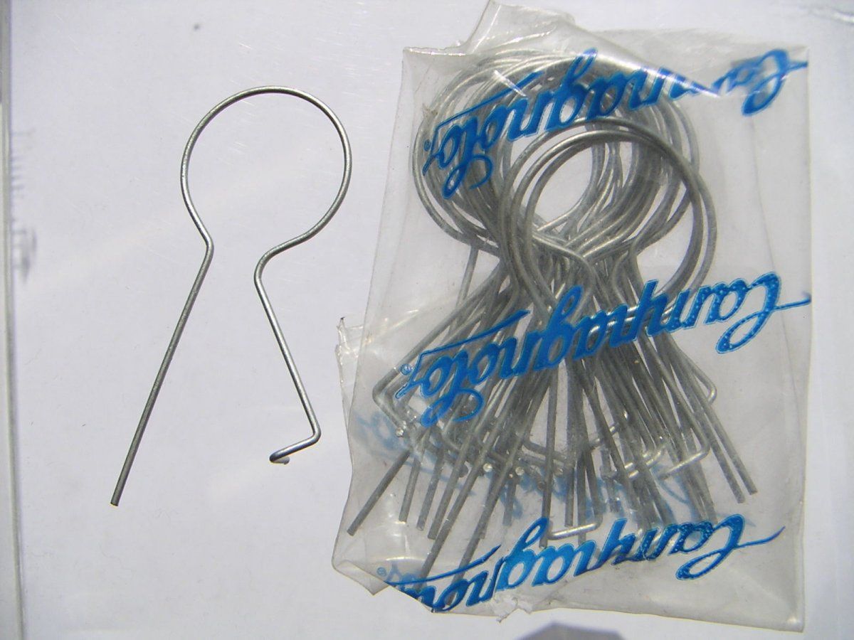

Mit dem oberen kann man die sperrklinken vom Freilauf zusammendrücken und diesen dann in die nabe einfädeln.
Nö, das braucht man um den Steuersatz besser einstellen zu können und die Schlüssel sich nicht verkanten. Der Schlüssel, den du meinst sieht so aus:
Wieder was nochmal gelernt. Ich probiere es aber trotzdem noch mal aus:D
Ich hätte es Dir geglaubt :D.
Martins Erklärung verstehe ich aber noch nicht. Wohin kommt das Ding? Zwischen die Konterschlüssel - so als Abstandshalter? Ist da genug Platz:idee:.
Habe ich bisher auch nie vermißt, einen "Sperrklinkenzusammenhalter" hätte ich mir schon eher mal gewünscht:oops:.
Gute Nacht erstmal.
Ja, zwischen die Schlüssel, um die nasenscheibe, so stelle ich mir das vor.
So wird es sein. Campagnolo nennt es auf englisch: "spacing spring for head set tool". Das passt ja dann.

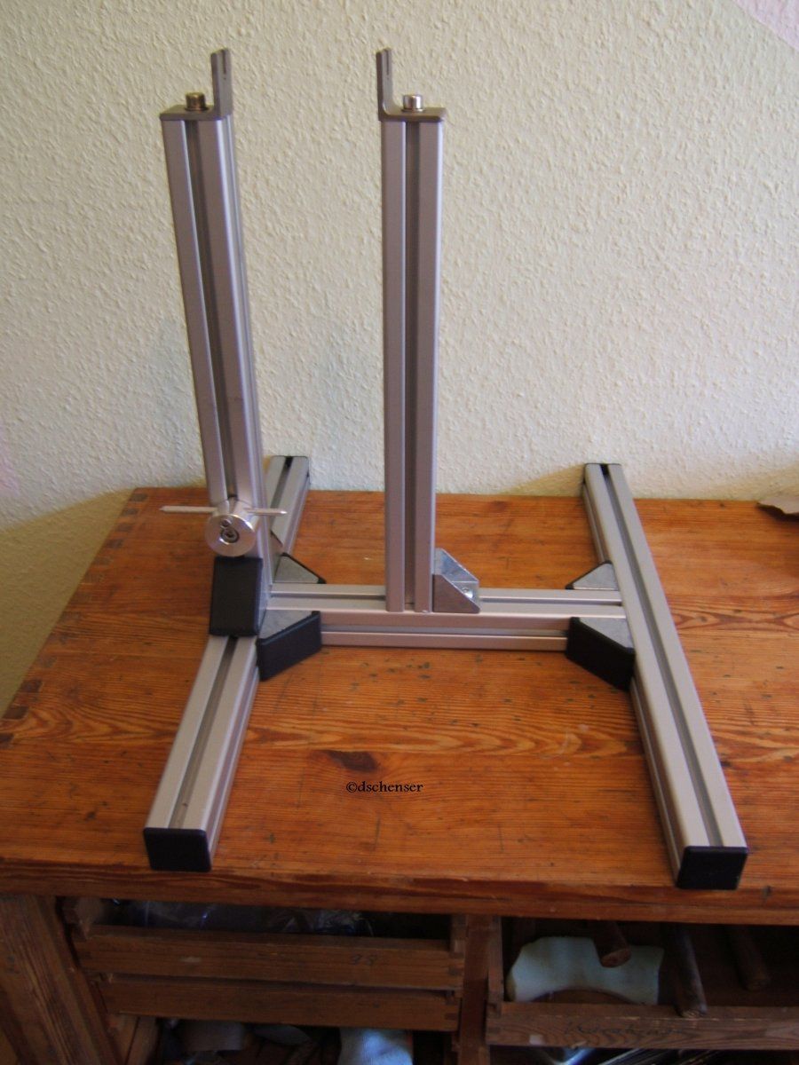

Nach Jahren des Improvisierens & Hoffens, daß der Ritzelmann gute Laune & Zeit hat, hab ich nun einen/meinen ersten Zentrierständer zum Ehrentag bekommen. Von den Radspochtkolleschen gebaut, was natürlich den Wert immens steigert. Freu mich sehr!:)
Richtiger Hinweis aus dem Hohen Norden.
Wie die genau heißen (Bosch-Profile?), weiß ich nicht. Aber scheinen gebräuchlich in verschieden Breichen zu sein. Und obwohl die aus Alu sind, wiegt das Gesamtkonstrukt über 10kg & scheint recht verwindungssteif. Da kann das Fenster beim An-den-Nippeln-fummeln ruhig offen bleiben.:D
