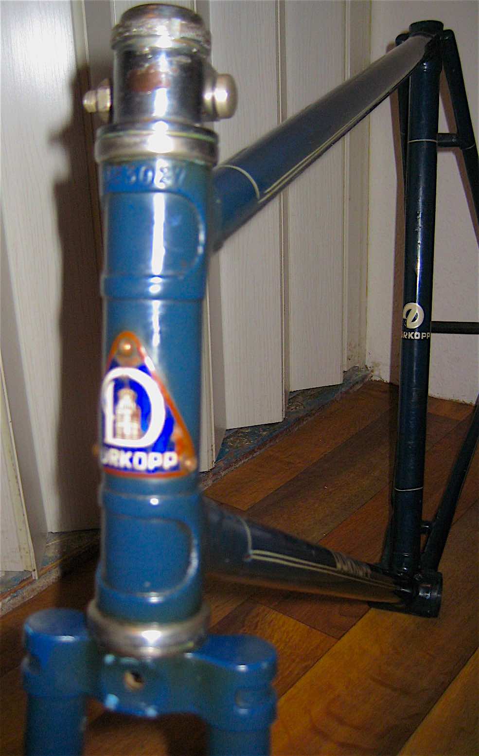

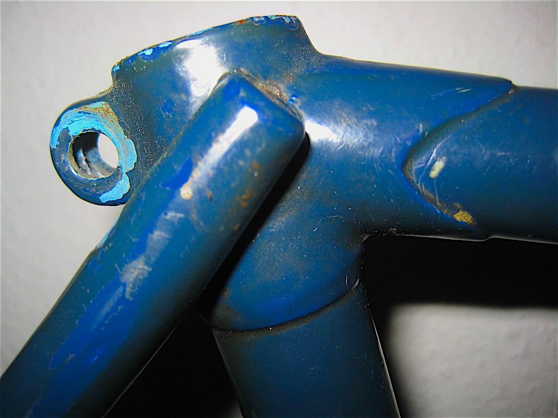

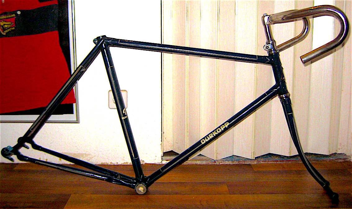

An Bilders vom Dürkopp soll's nun nicht scheitern ;)
totale.mit.lenker.jpg frontal.jpg steuersatz.jpg rear.dropout.jpg sattelmuffe.jpg
Lenkerband wäre m.M.n. nicht sehr zeitgemäß. In dieser Zeit fuhr der Rennfahrer doch eher mit (geriffelten) Lenkergriffen über die Pisten.
Wenn du Zeit & Muße hast, kannst du mir gern mal ein Bild der Kunststoffgriffe zukommen lassen.
Anhang anzeigen 534411 Anhang anzeigen 534412 Anhang anzeigen 534413 Anhang anzeigen 534414 Anhang anzeigen 534415

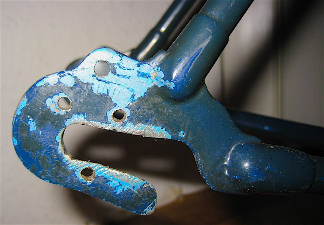

Ja Bilders von den Griffen mache ich morgen, wenn ich es vergesse bitte anmeckern. Die drei Löcher im linken, hinteren Ausfallende deuten auf einen Umbau auf die F&S Kettenschaltung hin.
MfG Jens
Na wie bei Rahmen für die Bahn, wurden auch die Rahmen für die Straße über einen längeren Zeitraum genutzt und auch verbessert, und dazu gehört zu deinem Rahmen auch die Modifikation für die F&S Kettenschaltung, das gehört für mich ganz klar zur Geschichte deines Rahmens;).

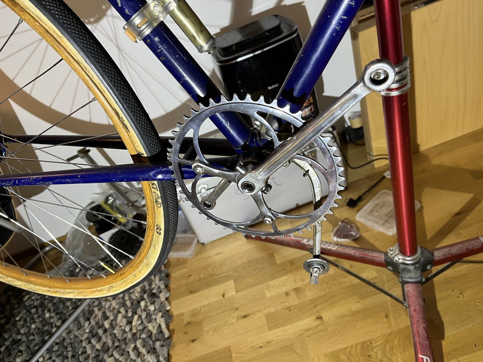

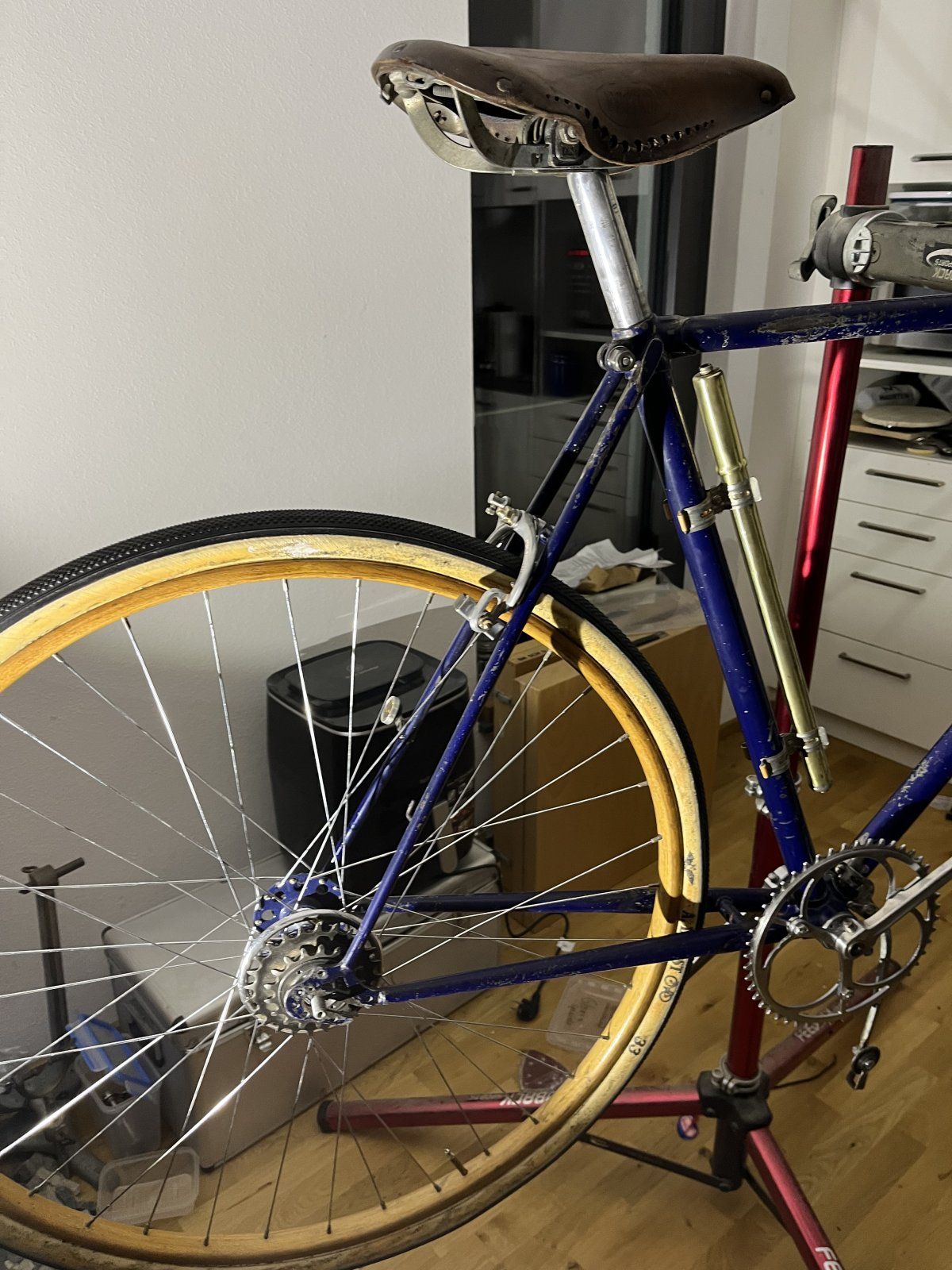

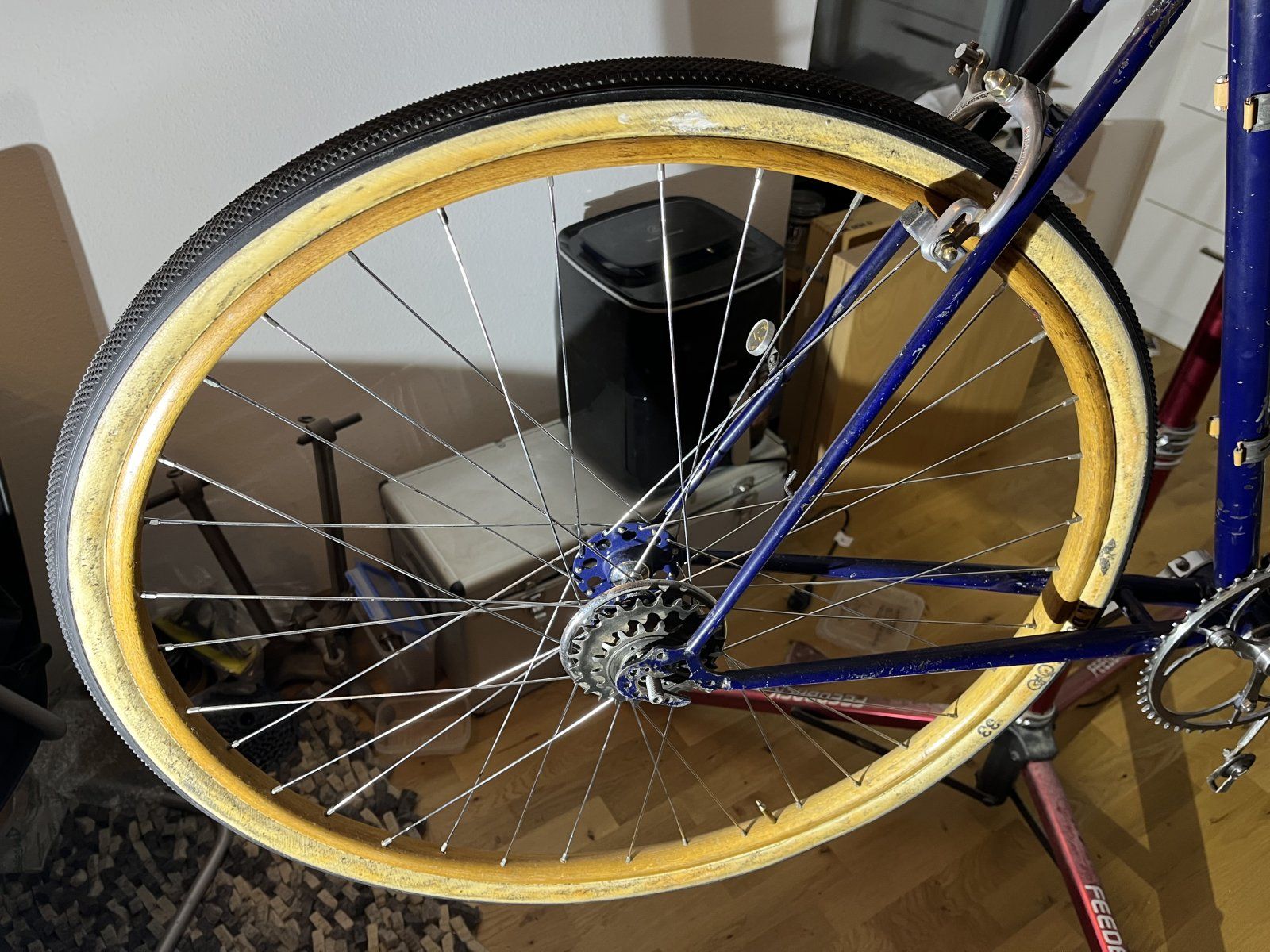

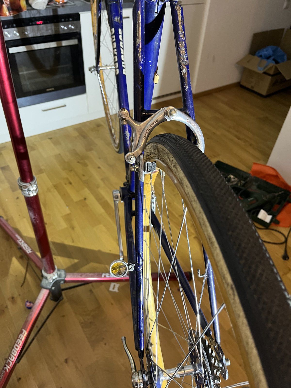

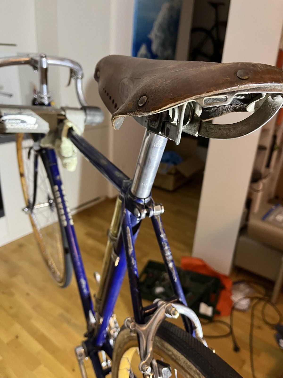

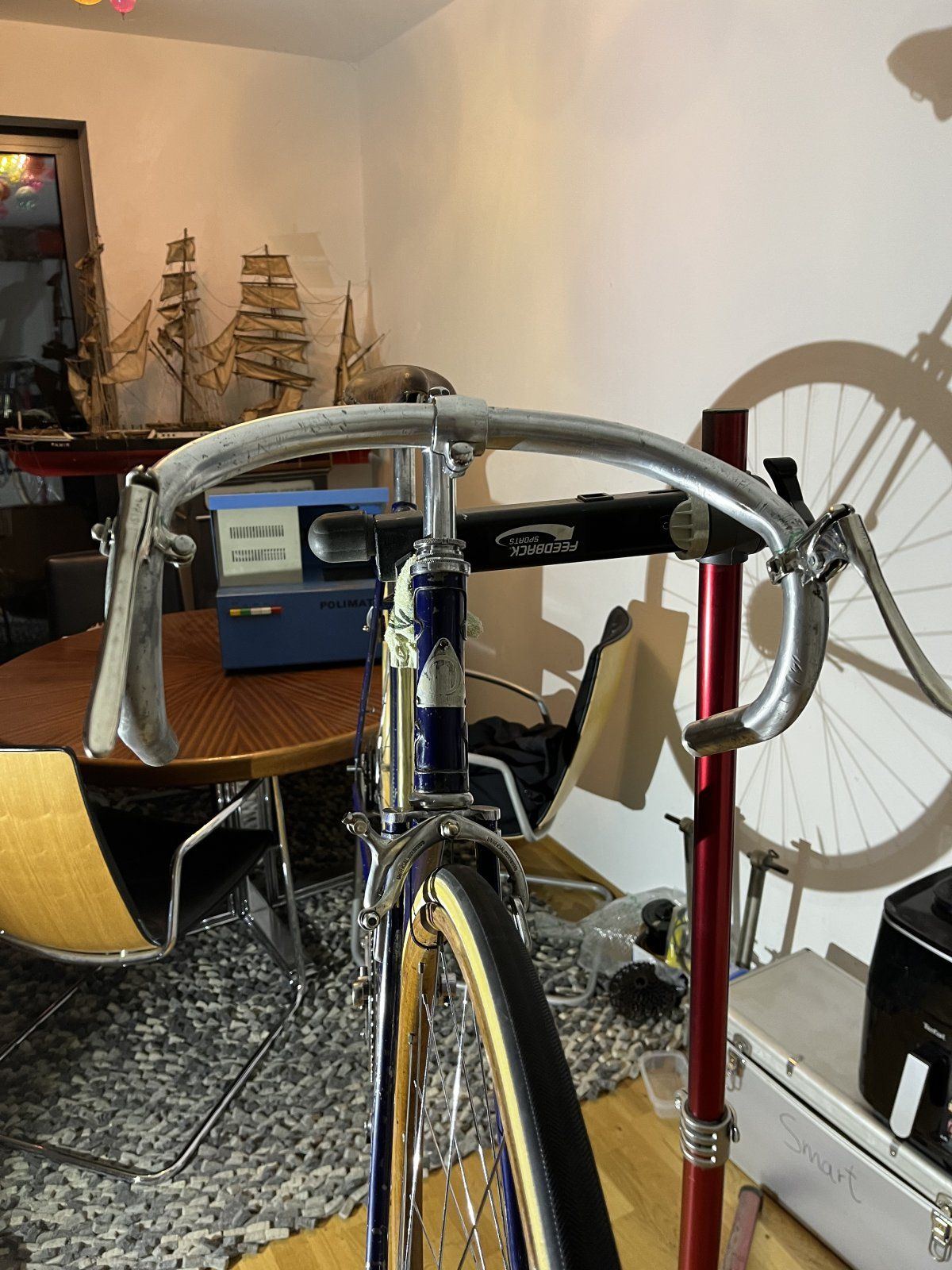

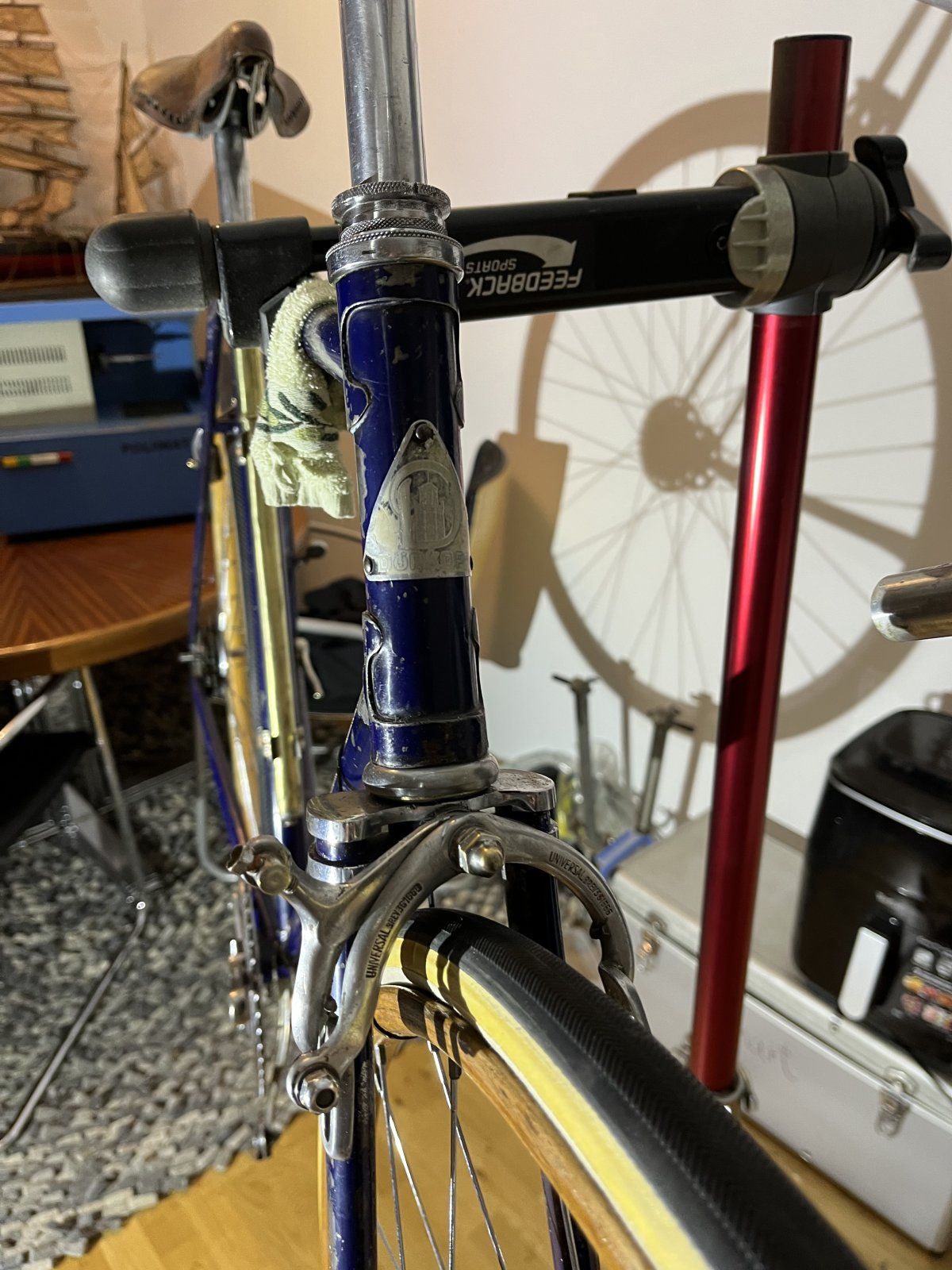

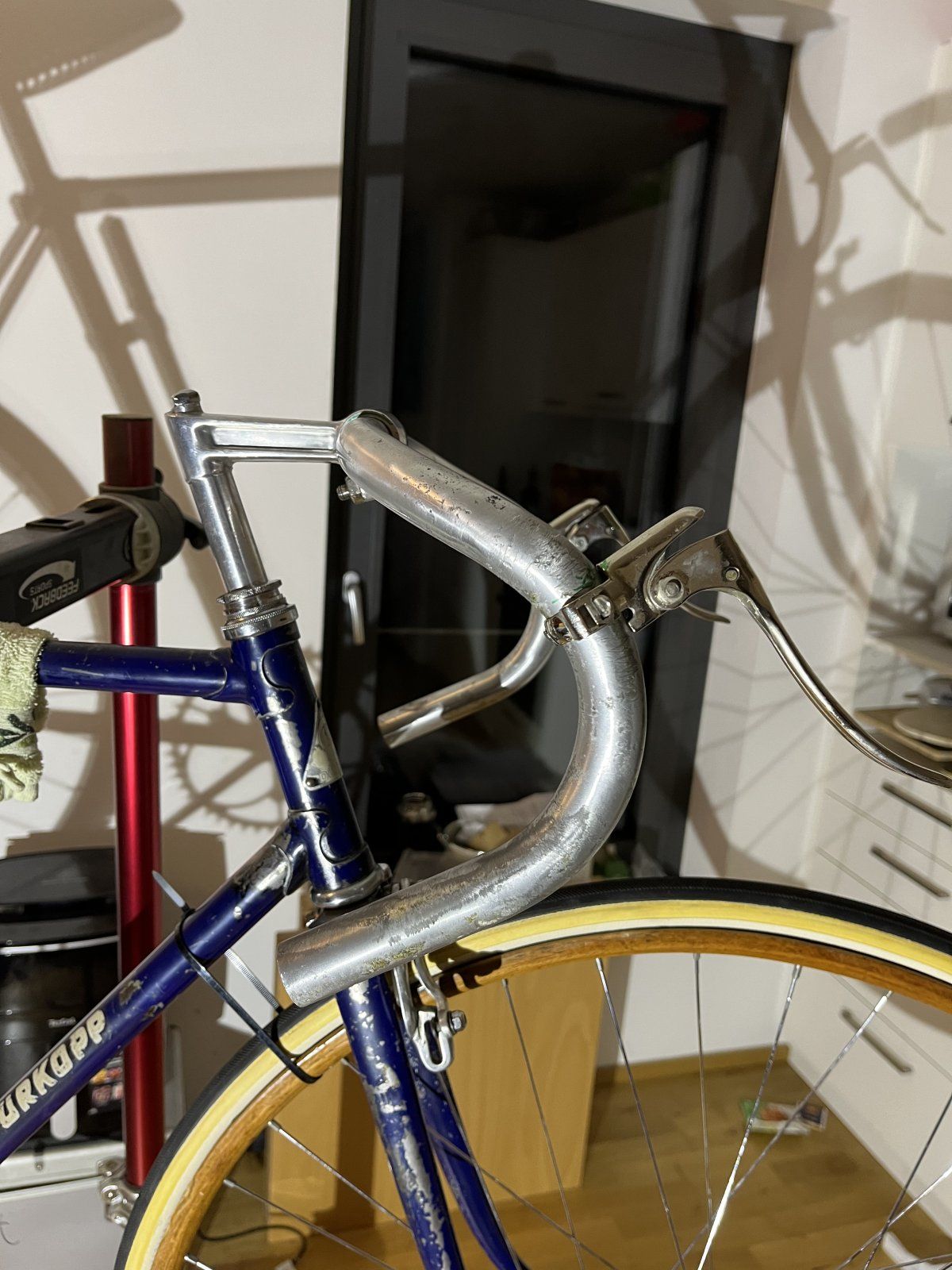

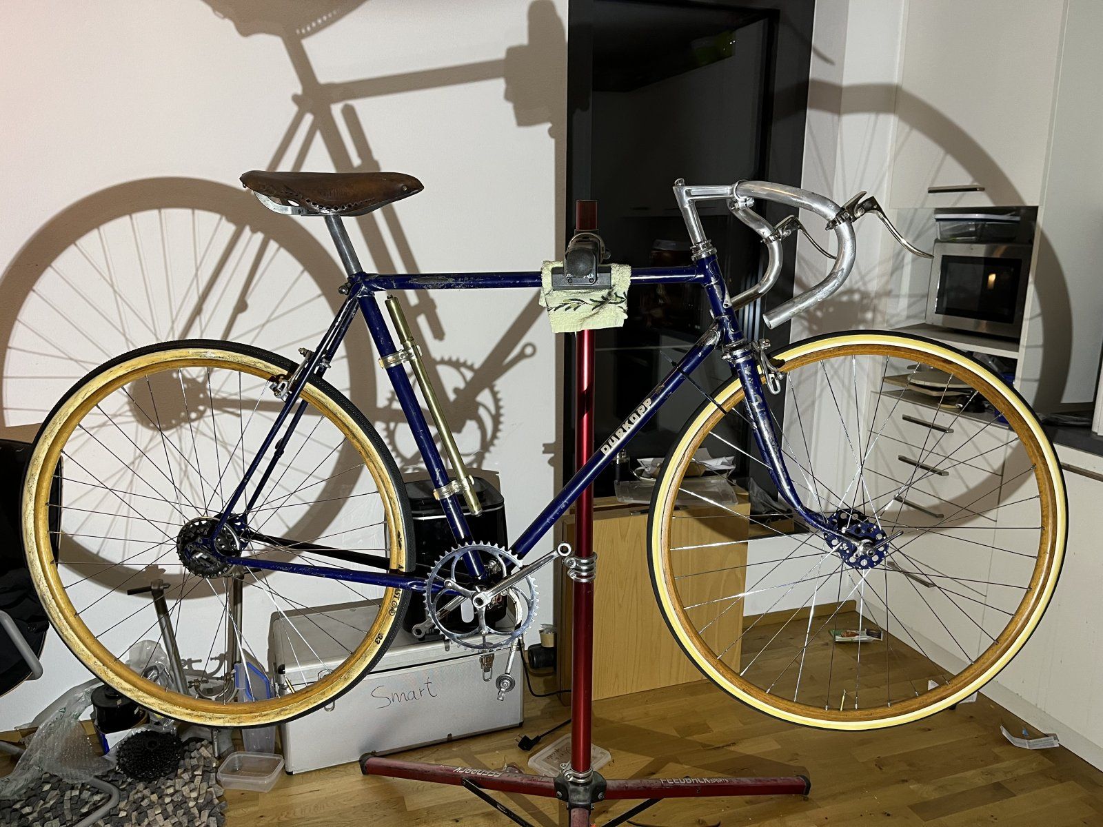

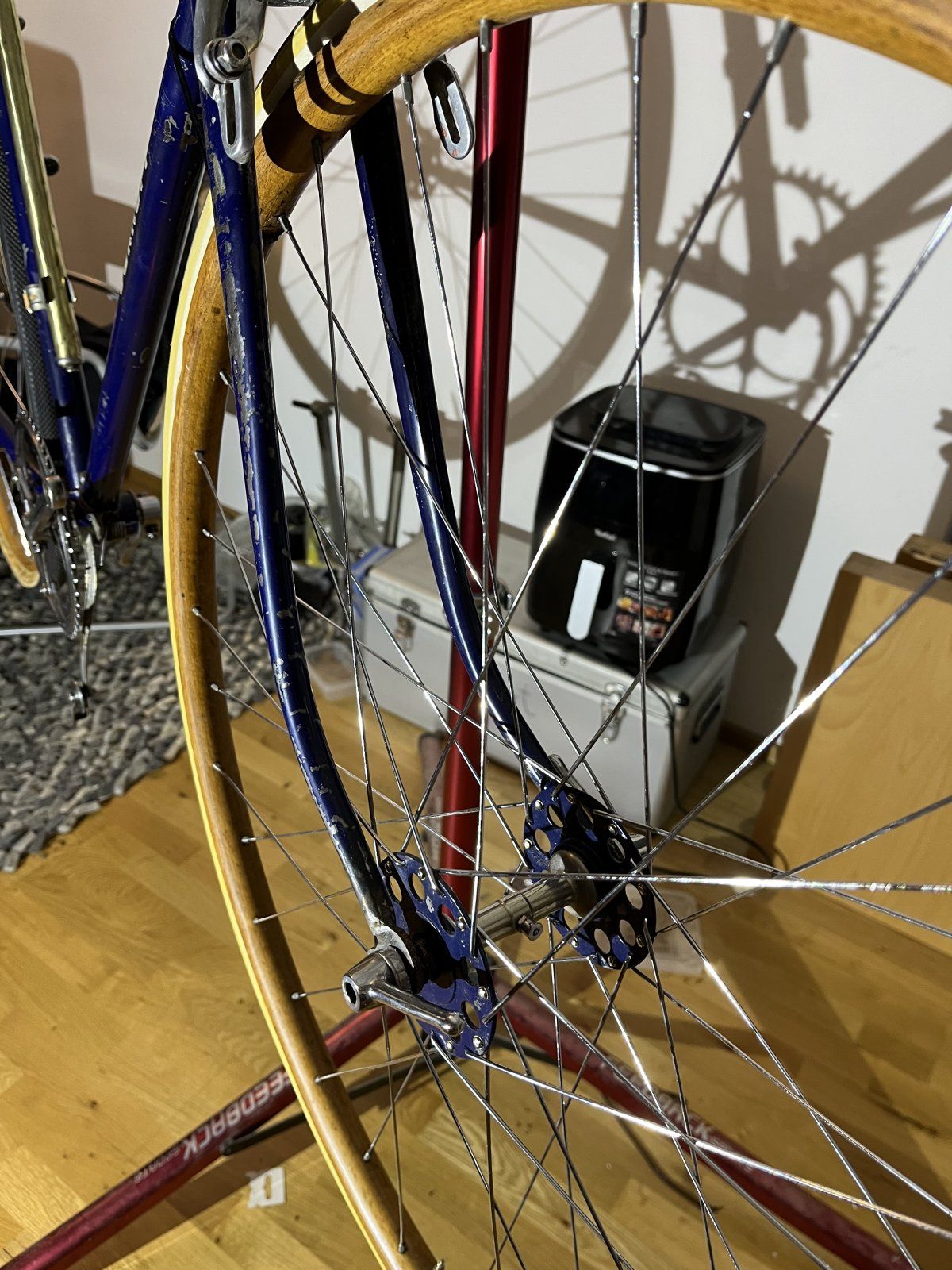

Hier ein paar Bilder eines im Aufbau befindlichen Dürkopp Sieger Deutschlandrundfahrt 1937. Nach Rahmennummer aus 1937. Auch das Tretlager ist mit Dürkopp 1939 gelabelt. Aus dieser Zeit sind vermutlich auch original der Vorbau (ungelabelt), die Kurbel und das Kettenblatt. Die Dürkopp Naben wurden neu eingespeicht. 1939 durften zumindest bei den Profirennen nur deutsche Teile eingesetzt werden. Der Lenker(Stratalite), der Kettenspanner (Simplex), und die Kassette (Simplex 17-24) passen daher zwar zeitlich aber wurden so in Deutschland vermutlich zu dieser Zeit nicht verbaut.
Die Bremsen sind Universal 361666, die Bremshebel Mistral (eher früher).
Ich wollte eigentlich keine weitere Schaltung anbauen, überlege aber noch doch eine F&S Rennschaltung aus der Zeit zu verwenden.
Ich mag nur den Schalthebel der F&S nicht (zu klobig…).
Der Rahmen lag 25 Hare in einrm Kohlenkeller und dann 20 Jahre bei einem Sammlerfreund.
Ich habe die Russschicht herunterpoliert.
Der Originale Dürkopp Lack ist ziemlich dick aufgebracht. Man kann in die Lackschicht hineinpolieren. Die Linierung war nicht rettbar.
Ich glaube, dass 1939 auch die Aufschrift Sieger Deutschlandrundfahrt hier nicht lackiert wurde. Sonst wären vermutlich zumindest Reste vorhanden gewesen.
Im Vergleich zum Rad bei Speedbicycles.ch ist auch die Kurbel anders (kürzere Befestigungsarme). Ein Freund hatte mich darauf hingewiesen. Der Dürkopp Schriftzug auf der Kurbel ist aber noch kursiv. Es könnte daher sein, dass Dürkopp 1939 eine neue Kurbelform eingeführt hat. Das Blatt an dem Dürkopp Rennrad bei Speedbicycles.ch hat ein geschweißtes Kettenblatt…
Beste Grüße 🖖
Olaf
