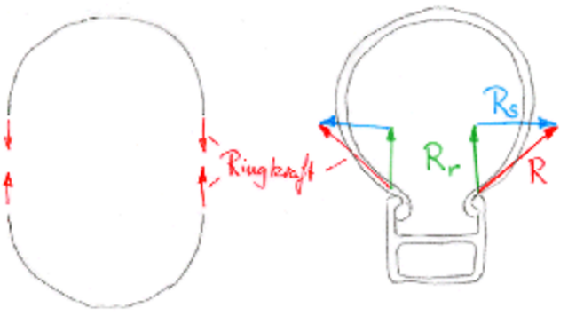

Wie ist das denn mit dem Luftdruck und den Trekkingfelgen? Halten die das aus?
Weiss jemand wie man berechnen kann, mit welcher Kraft ein 25mm Reifen mit 7 Bar auf die Flanke einer Trekkingfelge drückt und wie groß die Kraft bei 8 Bar bei einer Rennradfelge wäre?
8bar bei 25mm sind kein Thema. Je schmaler der Reifen und um so breiter die Felge, um so geringer die Belastung für die Felgenhörner.

Was ist ein Speedbike?
Das ist so, siehe Kesselformel.
Je kleiner der Durchmesser D und der Druck p, um so geringer die Spannung in der Wand. Deshalb ist ein schmaler Reifen am wenigsten kritisch. Theoretisch ist auch eine schmale Felge am besten. Dort spielt dann allerdings die Kraftrichtung eine Rolle, die bei der schmalen Felge ungünstiger ist (mehr nach außen gerichtet). Das führt zum Aufbiegen der Felge. Die Felgenbremse drückt sie wieder zusammen. Irgendwann bricht sie.
Für das Abspringen des Reifens ist die schmale Felge auch der schlechteste Fall. Weshalb Drucktests beim Hersteller auch mit der schmalsten zulässigen Felge durchgeführt werden
