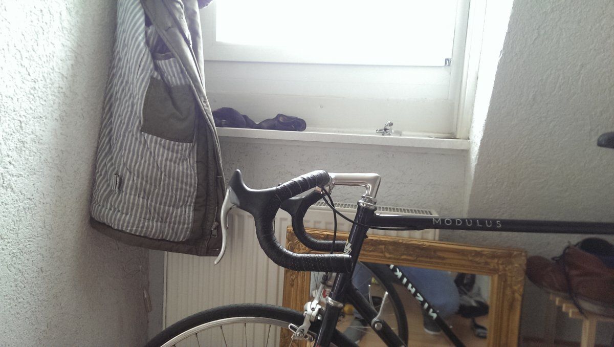

Ich habe jetzt meinen Lenker entsprechend Euren Tipps umgebaut. Allerdings bin ich nicht so richtig zufrieden.
Das kann natürlich daran liegen, dass der Lenker halt einfach Mist ist. So, wie es im Moment ist kann ich in der Unterlenkerposition die Bremsen jedenfalls kaum noch greifen. Das war vorher deutlich angenehmer.
aktuelles Bild

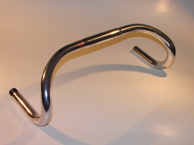

Ich bin mittlerweile davon überzeugt, dass die Klemmung 25,4 mm ist und der so ca. 43 cm breit ist.
Könnte mir da jemand einen günstigen Lenker empfehlen?
Ich stehe bei dem Angebot so ein wenig im Wald. :oops:
Die Ergonomie sollte halt besser sein, als bei meinem jetzigen. Also das, was hier anfangs schon angemerkt wurde.
Wenn möglich gerne auch eine Nut für das Bremskabel.
Danke!
ich hab den Unterlenker (noch) waagrecht. Ist ein colnago gravierter 3t, die Spitze das Bremshebels ist fast auf Ideallinie, ich schaue aber eher oben auf den Übergang von Lenkerbogen in den Bremshebelgummi, wenn ich den positioniere, wenn der Hebel weiter runterrutscht, dann gibts eine für das Daumenbasisgelenk unangenehme Stufe in der Postition auf den Bremshebeln.

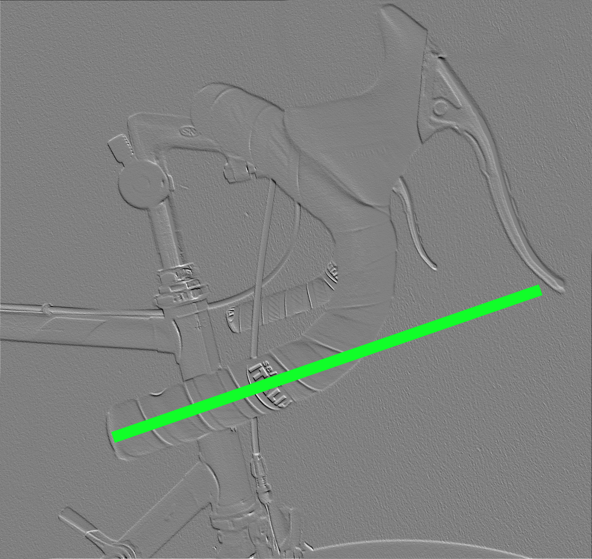

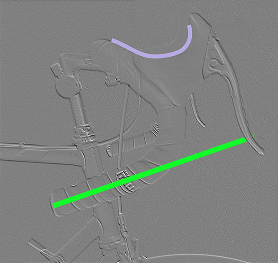

Deine Hebelposition ist demnach jetzt zu hoch, der Übergang vom Bogen in den Gummi ist stufig, das muss in der Haltung auf dem Bremshebel schmerzen... ich würd den Lenker auch etwas weniger anwinkeln. Beim waagrechten bleib ich wohl auch nicht bei dieser Lenkerform. 26,2, 26,4 kommen durchaus auch vor... SR sind meistens 25,4
Ja, fährt sich auch nicht gut. Ich muss irgendwas ändern.
Aber mir leuchtet schon ein, "dass diese Lenkerform eine stark abfallende Linie des Oberlenkers zu den Bremsgriffen hat (rot), welche einer entspannten Fahrweise in der Bremsgriffposition abträglich ist."

ich komme erstmal mit meiner Hebelposition gut klar, der Bogen in den Bremshebel passt sich gut an meinen Daumenballen an. Deine Position wäre mir zu weit oben, und die Stufe im Bogen würde mich schmerzen in der Position. Dazu würd ich im Unterlenker nur schlecht die Hebel erreichen... ich denke so 2cm wieder zurück wäre dein nächster versuch... und ich würd das ankippen etwas reduzieren...

nahezu alle SR-Lenker haben 25,4 Klemmung (ich wiederhole mich glaube ich)
Der Roadchampion wär's vielleicht

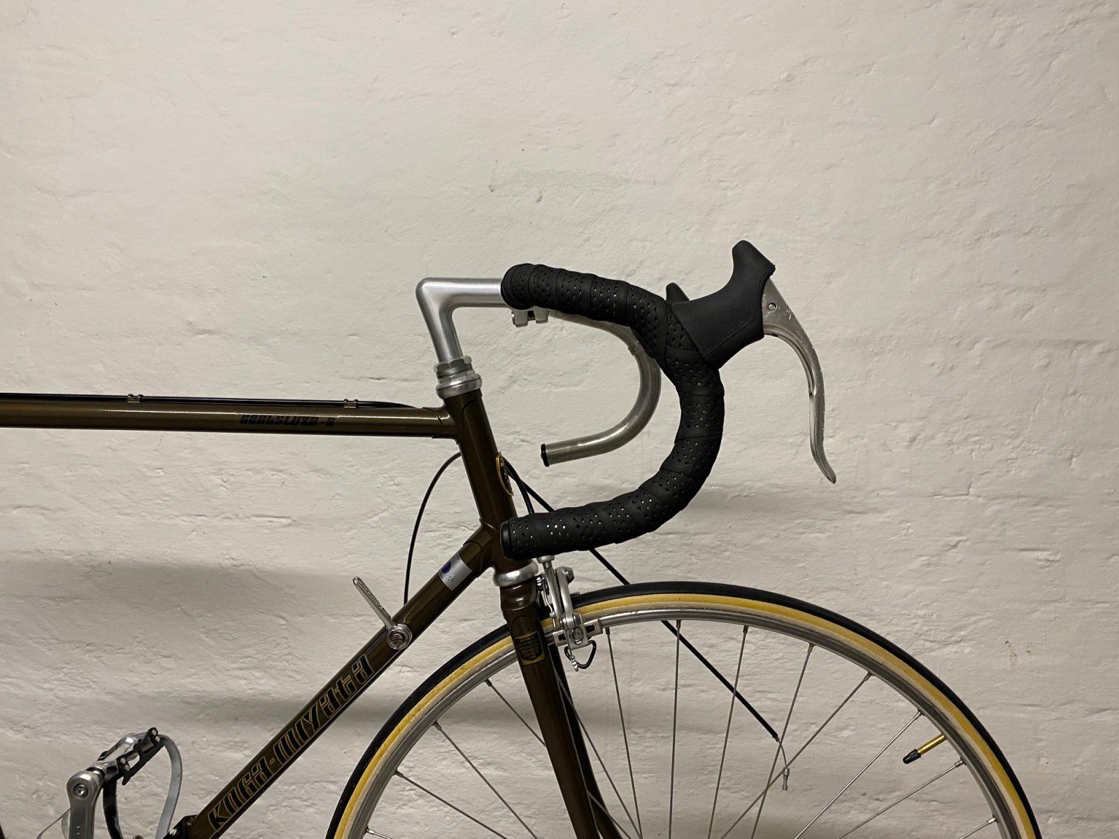

Alter Thread, aber für mich total interessant. Ich dachte mir, bevor ich wickle, (anfänger-) frage ich mal in die Runde, ob die Position Lenker / Bremshebel aus Eurer Sicht so ok ist.... Habe versucht, die Ratschläge dieses Threads umzusetzen. Danke für alle Kommentare...
