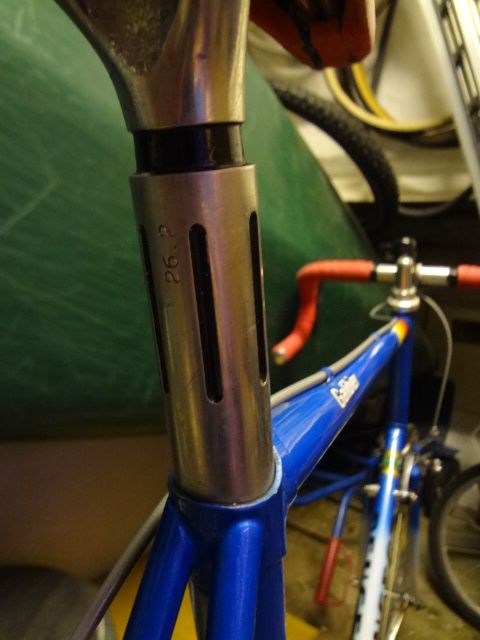

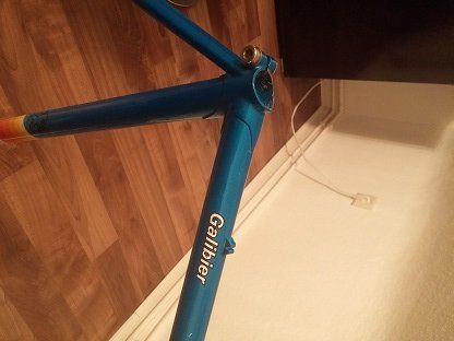

Habe mir im letzten Jahr ein Galibier (Reynolds 501er) ca. aus dem Jahr 1987 geholt - welchen Durchmesser hatten denn damals die Sattelstützen? Meine Schieblehre zeigt mir lustige Werte zwischen 25,0 und 26,4 an :|
Mein Galibier von 1987 (Ausstattung 600 SIS) hat eine Sattelstütze mit Innenklemmung. Sattelstützendurchmesser 26,2mm.

Das Galibier wurde über mehrer Jahre gebaut ...
Aus 531 u. auch 501 Reynoldsrohr..( ich glaube sogar aus Vitus , bin nur zu faul zum nachschauen)
1. Version = Keine Sattelklemmschraube sondern Expanderstütze
2. Version = Sattelstütze wird mit Druckschraube von hinten festgesetzt ( ähnlich wie eine Gewindebuchse für Flaschenhalter )
3. Version = Normale Klemmung der Stütze durch eine Klemmschraube mit geschlitzter Muffe
Welcher Stützendurchmesser wo ist geheimnisvoll , meine Vermutung 26,4 bei 531er Geröhr , 26,2 bei 501 .

Richtig, an mehreren Stellen im Sattelrohr
... hmmm einen Meßschieber hast Du also, oder? Dann stelle diesen doch einfach mal auf 26,4 mm und arretiere diesen mit der Feststellschraube ... dann damit in das Sattelrohr und versuche den Meßschieber mal eine Runde durch das Sattelrohr zu drehen ... geht das nicht, dann einfach einen kleiner Durchmesser einstellen ... hast Du einen kleineren Durchmesser eignestellt undläßt sich der Meßschieber dann im Sattelrorhr drehen, zeigt aber deutlich, daß es weitere Stellen gibt, dann mußt Du das Sattelrohr hinten aufweiten bis es wieder nnähernd rund ist ... erst dann kannst Du wirklich die Innenweite richtig bestimmen.

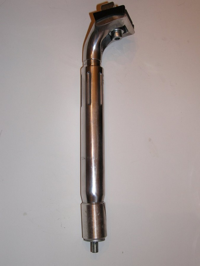

Rein technisch Betrachtet ist die Lösung von Peugeot ( gab es aber auch von Moser ! ) super gut , da bin ich völlig anderer Meinung als du , keine zermurkste Klemmung an der Muffe möglich.
Eine Expanderstütze gibt es mangels Masse eher selten , ist aber leicht selbst zu bauen.
Bild 1 = Moser Rahmen mit Suntour Stütze
Bild 2 = selbst gebaute Expanderstütze
Bild 3 = Campagnolo Expanderstütze
Bild 4 = ATAX/ Simplex Expanderstütze
