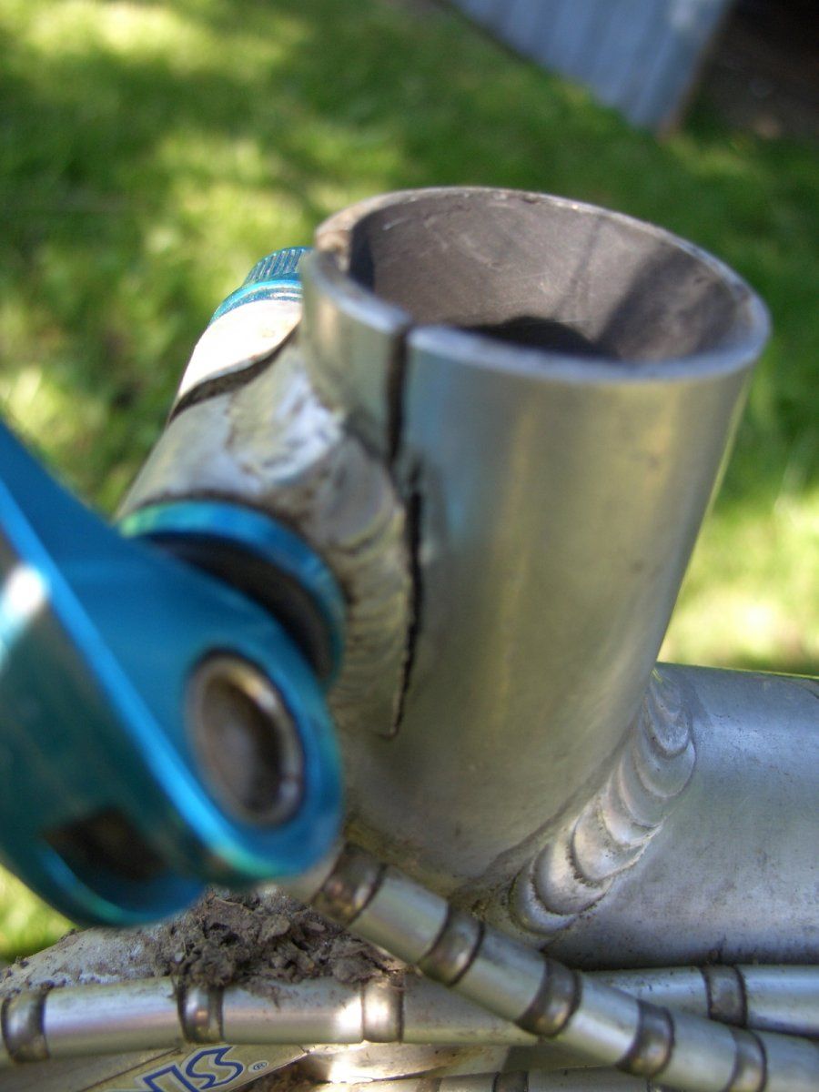

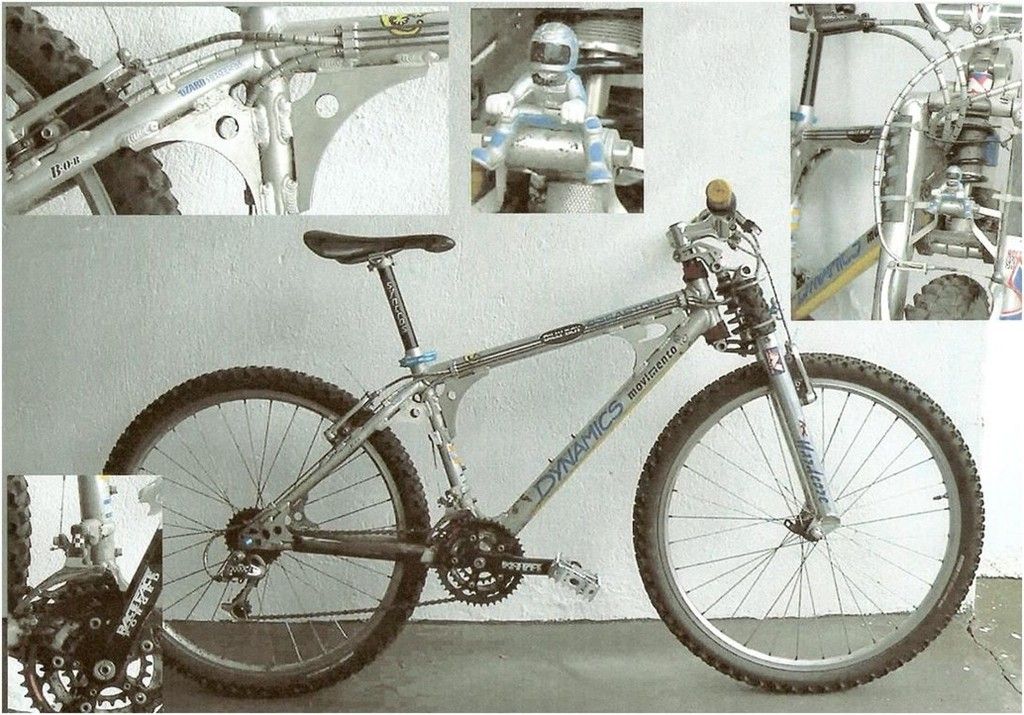

Ich habe hier noch mein Dynamics hardcore MTB (Anfang der 90er, Dynamics war zu der Zeit eigenständig und keine Marke von Stadler), das ich auseinander bauen mußte, um das gerissene Sattelrohr schweissen zu lassen (was der Schweissergott von Nicolai erledigt hat)...

...und so soll es wieder aussehen, wenn es fertig ist...

@teamdfl zeig mal bitte die Reparaturstelle!
??? ...wenn Du die vom MTB meinst, das erste Bild im Post zeigt "vorher - nachher" ??? ...also dieses:
...hier nochmal die Bruchstelle:
...und die reparierte Stelle von oben...
,,,die Nicolajungs haben ein dünnes Rohr um das alte Rohr gelegt (das wurde also nicht gekappt) und haben das unten festgeschweisst. Damit bleibt das Rohr flexibel um die Stütze auch klemmen zu lassen. Um den Bereich zu schonen werde ich eine verstellbare Stütze verbauen, habe ansonsten immer sehr viel die Stütze rein und rausgeschoben (weil bergab oder in "trialigem" Gelände immer mit Sattel unten gefahren)...
Au ja, sieht nicht gut aus sowas. Das ist halt der Nachteil von Alu, die Rahmen reißen gern an Schweißnähten. An Schweißnäten versprödet die Legierung gern und neigt dann schneller zum Anriß. Jede neue Naht erhöht halt das Rißrisiko. Wirst du ja sehen wie haltbar die Reparatur ist. Aber wenn die neue Stütze lang genug ist sollte es eigentlich lange halten.
@teamdfl
Also ich hätt bei einer Reparatur schon erwartet dass der Riss ordentlich zugeschweißt wird. Ganz besonders von einem "Schweißergott".
...die Jungs bei nicolai haben das bewusst nicht zugeschweißt - ich hatte da auch nachgefragt - der Riss ist unten etwas geschweißt, damit es nicht weiter reißt, oben aber nicht, weil das fast sicher wieder gerissen wäre (ich fahre den Rahmen deutlich "zu klein" deshalb ist die Stütze sehr weit raus und hat entsprechend Hebelwirkung, ich wollte den Rahmen so klein, weil ich sehr gern sehr "kniffeliges" Gelände fahre und dann dabei der Sattel sehr weit unten sein muss. ) Der Tipp da jetzt eine verstellbare sattelstütze zu verbauen, kommt auch von nicolai....
