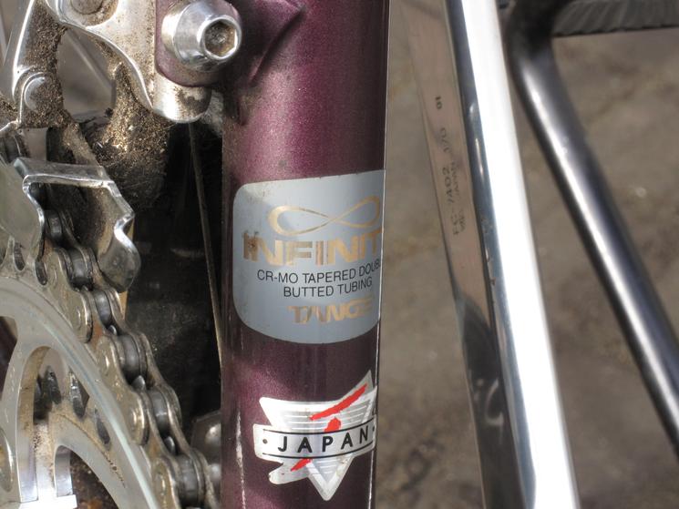

...steht jetzt auch im stall!
selten gesehen, etwas verbastelt, aber ich denke, eine gute basis für den aufbau eines schnellen leichtreiserades/randonneurs - hat mich jedenfalls begeistert und es sieht auch schon noch etwas besser aus als auf diesem ersten foto.
überhaupt haben mir es die reiseräder angetan in letzter zeit, habe vom mr. digger ja noch das giant sowie mein abgerocktes gesta, vor über 20 jahren gekauft und viel gefahren, aber vollsanierungsbedürftig - doch dazu später mehr.
neben dem unsäglichen lenker gibts zum glück noch einen 3ttt podium und einen nitto tecnomic - vorbau - das war wohl mal die erstausstattung, außerdem noch dura ace stis - hurra!!!
wird natürlich rückgebaut!!!
was ist von rahmen zu halten: tange infinity, gabel tange cr mo gelabelt ??? gibt etwas rost an den anlötteilen/rahmen - nähten:(
das schaltwerk ist ein xtr, die ritzel sind gestuft: 12 14 16 18 24 28 32 und sitzen auf einem 4 - arm (MTB???) gibt es dafür noch ersatz??? , ich würde nämlich etwas enger stufen wollen!!
lenkerband: schwarz oder bringe ich noch eine weitere farbe unter?
weitere anregungen ?
bilders zur erhellung folgen!

na dann bin ich ja mal auf die Endversion gespannt :) die verbauten Teile und Farbe wissen zu gefallen ;)
hätte da auch noch ein superbe pro Schaltwerk in gebrauchtem Zustand, falls was silbernes werden sollte, dann wären 13-28 drin und das Schaltwerk soll ja wohl gut mit dem Stis klarkommen...
klasse Fang auf jeden Fall :daumen:
AW: nishiki shadow...
Wie oft ich damals im Rose Katalog mir nich diesen Rahmen angesehen hab. War damals meinen Wunschrahmen. Super Fang.
Mach den mal ganz schnell in ordnung damit du den beim 200-er schon benützen kannst. ;).
Auch einige gute Teile schon in Planung, der Nishiki Technomic ist super. Mavic E3 ist solide, eher Reiseradorientiert aber das macht ja nichts. Edco Competition ist ein super Teil. Der Vorbesitzer wusste was gut ist.

Das ist mal ein richtig schönes Rad!
Lenkerband muss eigentlich schwarz, alles andere würde vermutlich den Gesamteindruck stören.
das lenkerband kommt schwarz ,jawohl!
noch mal die frage nach den monsterritzeln, die auf dem 4 - fach spider sitzen - was ist das und gibts das noch?
auch hier die suchanfrage nach einem dura ace bremsensatz - die verbauten 105er natürlich mit wertausgleich kann ich aber nicht ernsthaft anbieten, oder?
die laufräder sind wirklich was für die ewigkeit - vorn 2,o und hinten 2,3 durchgängig - da wollte der vorbesitzer wohl auf nummer sicher gehen...
Das ist eine gute Basis für ein brauchbares Rad. Das erste übrigens, wo ich mal einen Colt verbaut sehe. Schade ist nur, dass keine Doppelösen an den Ausfallenden sind. Aber ich denke, das kann auch so gehen.
Außer die schwarzen durch solberne Teile zu tauschen und evtl einen Rennlenker zu mintieren, würde ich da auch nicht viel dran ändern. - Naja, die Pedale natürlich noch.
