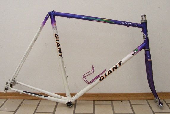

Hallo Forum,
nachdem ich meinen Peugeot-Rahmen wegen des miesen Lackzustands wieder verstoßen habe (http://www.rennrad-news.de/forum/threads/geht-ja-schon-gut-los-aufbau-peugeot-späte-80er.119821/), kam kürzlich endlich die "Ersatzlieferung" an: ein Giant Peloton Lite inklusive Innenlager, Original-Gabel, -Sattelstütze und -Steuersatz und sogar einem farblich passenden Flaschenhalter. Lenker und Vorbau waren auch dabei. Aber auch hier wurde es wieder spannend, die Sendung wurde eine Woche im Paketzentrum vergessen, so dass ich schon langsam alle Hoffnung aufgegeben hatte :eek::D
Der Lack hat zwar auch ein paar Macken, ist aber deutlich besser als der vom Peugeot und daher original erhaltenswert und -fähig. Einzig wegen einer kleine Delle im Oberrohr ärgere ich mich ein wenig, die hatte ich auf den Bildern im Angebot nämlich nicht gesehen. Egal, fahren kann man die Kiste auch so, außerdem brauche ich nach der Odyssee mit dem Lack des Peugeot und dem Versand des Giant keinen weiteren Stress mehr.
Gerade sammle ich die verbleibenden Teile zusammen, d.h. v.a. Felgen/Speichen/Reifen, Antrieb und Kleinzeug, dann kann es endlich, endlich losgehen.
Bilder vom Rahmenset folgen in Kürze!
Schönen Sonntag allerseits
Andreas

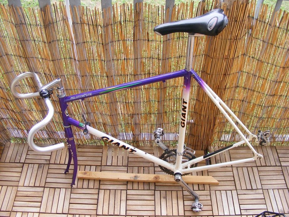

So. Bilder sind in meinem Album hinterlegt. Ob ich die mitgelieferten Anbauteile auf Dauer verwenden möchte, muss ich mir noch überlegen. Besonders schön oder erhaltenswert sind die m.E. nicht gerade, gerade der Lenker ist an der Hülse ganz schön verkratzt - aber für den Anfang sind die Sachen eine eine willkommene Hilfe, die Kosten niedrig zu halten.
Bzgl. des Lacks hatte ich mir gedacht, zunächst mal mit Lackreiniger dranzugehen und dann evtl. vorsichtig zu polieren. Was ich mit den Schrammen machen möchte, weiß ich noch nicht. Gerade bei den Stellen im Farbverlauf werde ich wohl kaum überzeugend ausbessern können. Vielleicht ist es besser, die Schrammen als die Spuren 20 bewegter Jahre anzusehen ;) - oder hat wer eine andere Idee?
ach, so schlimm sind die schrammen doch nicht ;) das kannste nicht schön ausbessern, dafür ist das weiss schon zu "alt". mit guter politur kannste da aber sicher noch 'was rausholen! Und piddel doch den kleber an der "innenseite" vom steuerkopf ab! :p
ach und der spacerturm ist nicht gerade eine schönheit...^^
Am Sattelrohr ist eine hässliche Stelle, aber vielleicht geht da mit Politur noch was. Den Kleber habe ich noch gar nicht so genau angesehen, aber vielleicht kommt er noch weg.
Der Spacer ist für mich sowieso ein Kuriosum, den aber viele alte Giant-Renner original haben. Der einzige Sinn scheint zu sein, dass man den Lenker ohne längeren Vorbauschaft höher einstellen kann. Großartig. Und ja, eigentlich gehört der weg :)
Die Verwendung einer Gabel mit längerem Schaft und Spacer unter der Kontermutter des Steuersatzes war eine Methode, einen Rahmen kleiner (und damit leichter) wählen zu können als eigentlich nötig. Dabei spielt auch die Annahme eine Rolle, ein kleinerer Rahmen sei steifer als ein größerer. Der kleinere Rahmen wurde dann mit einer längeren Sattelstütze und einem längeren Vorbau kombiniert, um trotzdem auf die erforderliche Sitzlänge zu kommen.
Giant hat das übrigens nicht erfunden, sondern nachgeäfft, um damit besonders sportlich zu wirken.
In der heutigen Sloping-Rahmenzeit mit integrierten Ahead-Set-Steuersätzen und -Vorbauten mit einhergehender Verpönung von Spacertürmen ist das wohl in Vergessenheit geraten und wird nicht mehr verstanden...

Die Verwendung einer Gabel mit längerem Schaft und Spacer unter der Kontermutter des Steuersatzes war eine Methode, einen Rahmen kleiner (und damit leichter) wählen zu können als eigentlich nötig. Das wurde dann noch mit einer längeren Sattelstütze und einem überlangen Vorbau kombiniert, um so trotzdem auf die erforderliche Sitzlänge zu kommen.

Mag sein. Aber die Geschichte dahinter wäre ja direkt ein Grund, den Spacer am Rad zu lassen.
