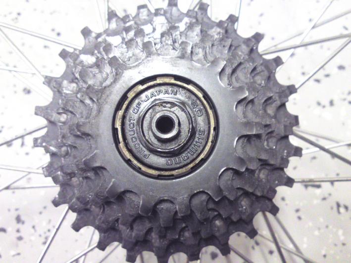

Nachdem ich auch nochmal weiter gegraben habe, habe ich gelesen, dass der 750 SR Rahmen irgendwann mal als Zwischenserie rausgeworfen wurde. Erscheint wohl in keinem Katalog. Alles in allem ist er aus der materiellen Sicht nichts besonderes, aber weil er so eine Zwischenserie ist, wohl eher selten. Es scheinen einige in Kanada aufgetaucht zu sein. Ich habe meinen gestern in der CH erworben. Die Felgen sind von Araya?? mit Shimano-Naben. hat da irgendjemand Infos??
Ich habe auf der Altus keine Seriennummer entdecken können, wo ist die zu finden?
Und noch eine Frage: Wie bekomme ich die Zahnkränze ab?

Eine Seriennummer gibt es tatsächlich auch nicht, nur eben diesen Datumscode aus zwei Buchstaben, und der findet sich bei Schaltwerken meistens auf der Rückseite des hinteren Parallelogramms, in der Nähe der Modellbezeichnung.
