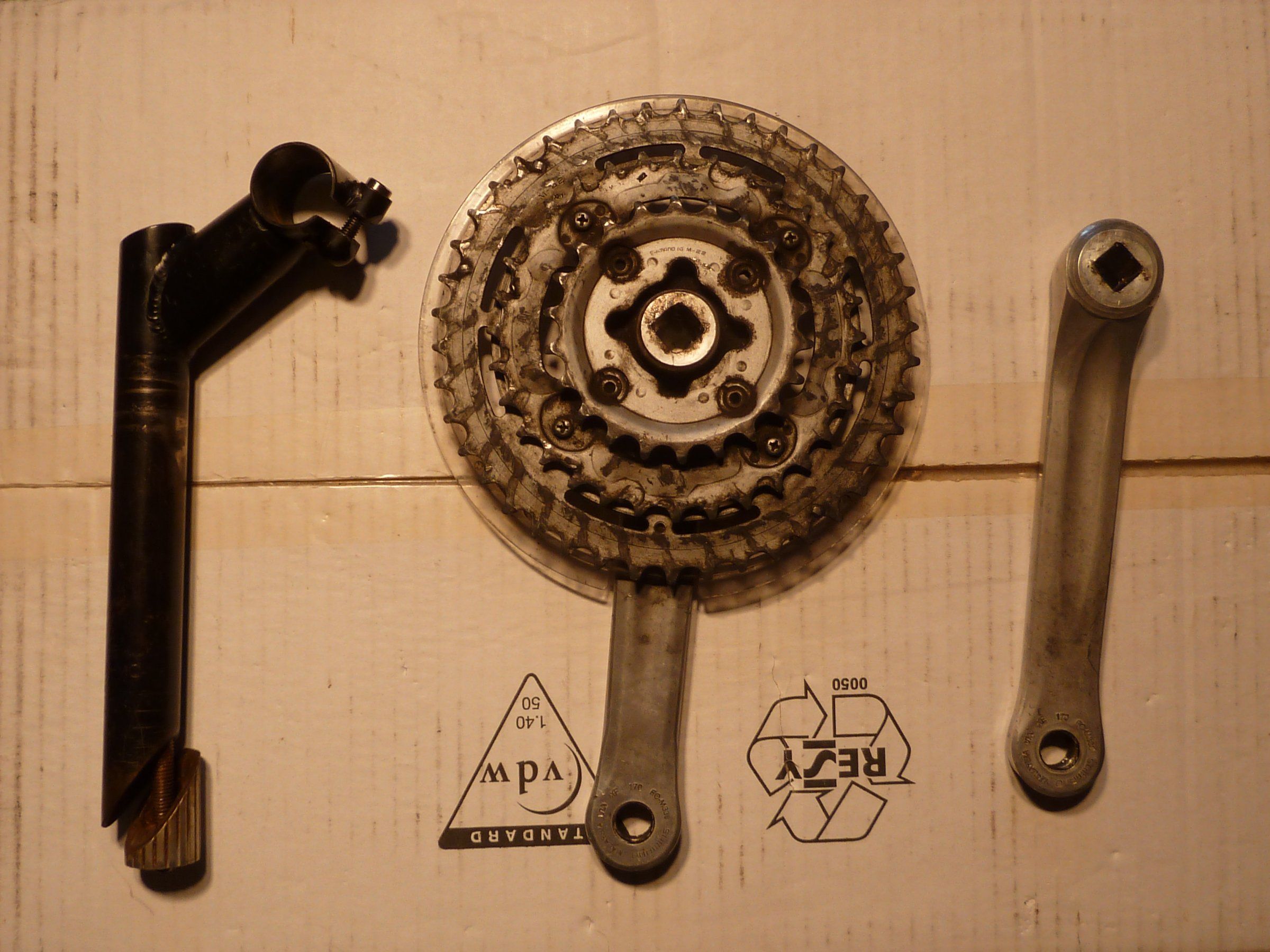

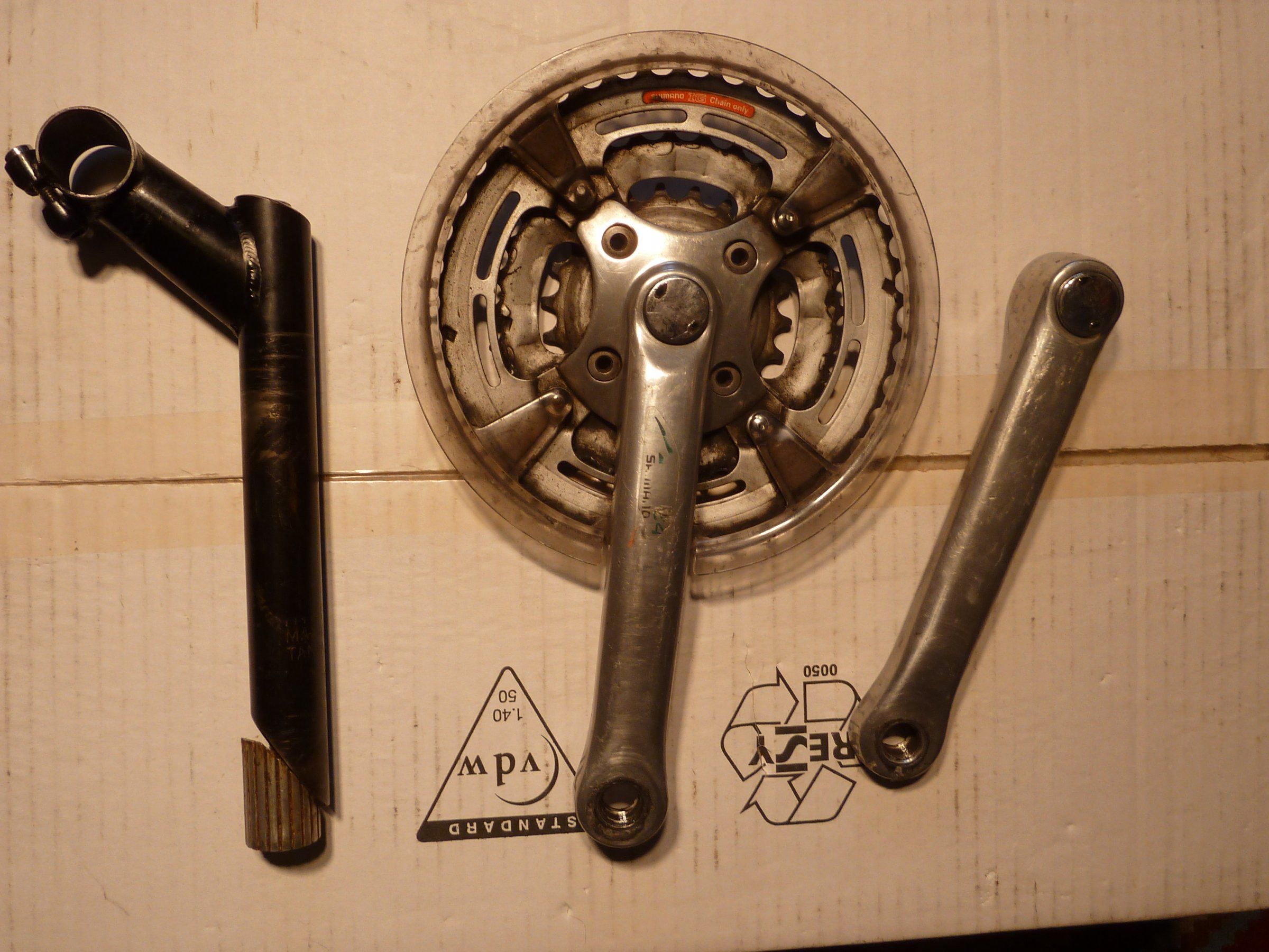

So hier ein Foto vom Vorbau der am Rahmen war als ich das Rad gekauft hab. Nicht besonders elegant... aber wenn Du Interesse hast kannst Du Dir den gerne kostenlos abholen kommen.
Kurbel kannst Du ignorieren, ist ein altes Foto.
Der ist schön kurz. Weisst Du für welchen Lenkerdurchmesser der ist? Steht da was drauf?
