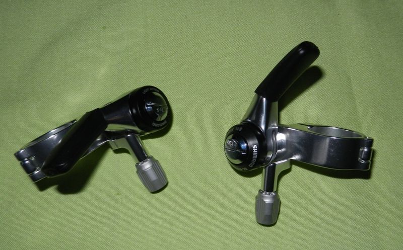

Um "echte" Daumenhebel zu imitieren, muss man Lenkerendschalter nehmen, die sind abgewinkelt und haben somit eine ergonomischere Form.
Dein Beispiel finde ich auch viel stimmiger.
Aber bei ungerasterten Schalthebeln ist die Ergonomie wahrscheinlich erst Recht egal.
Hauptsache, es steht "Campagnolo" drauf. ;)
