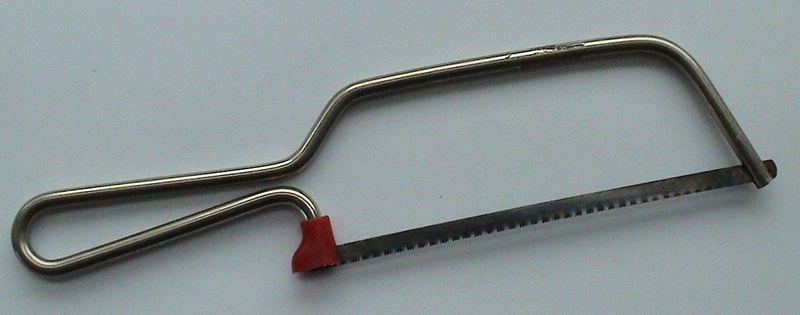

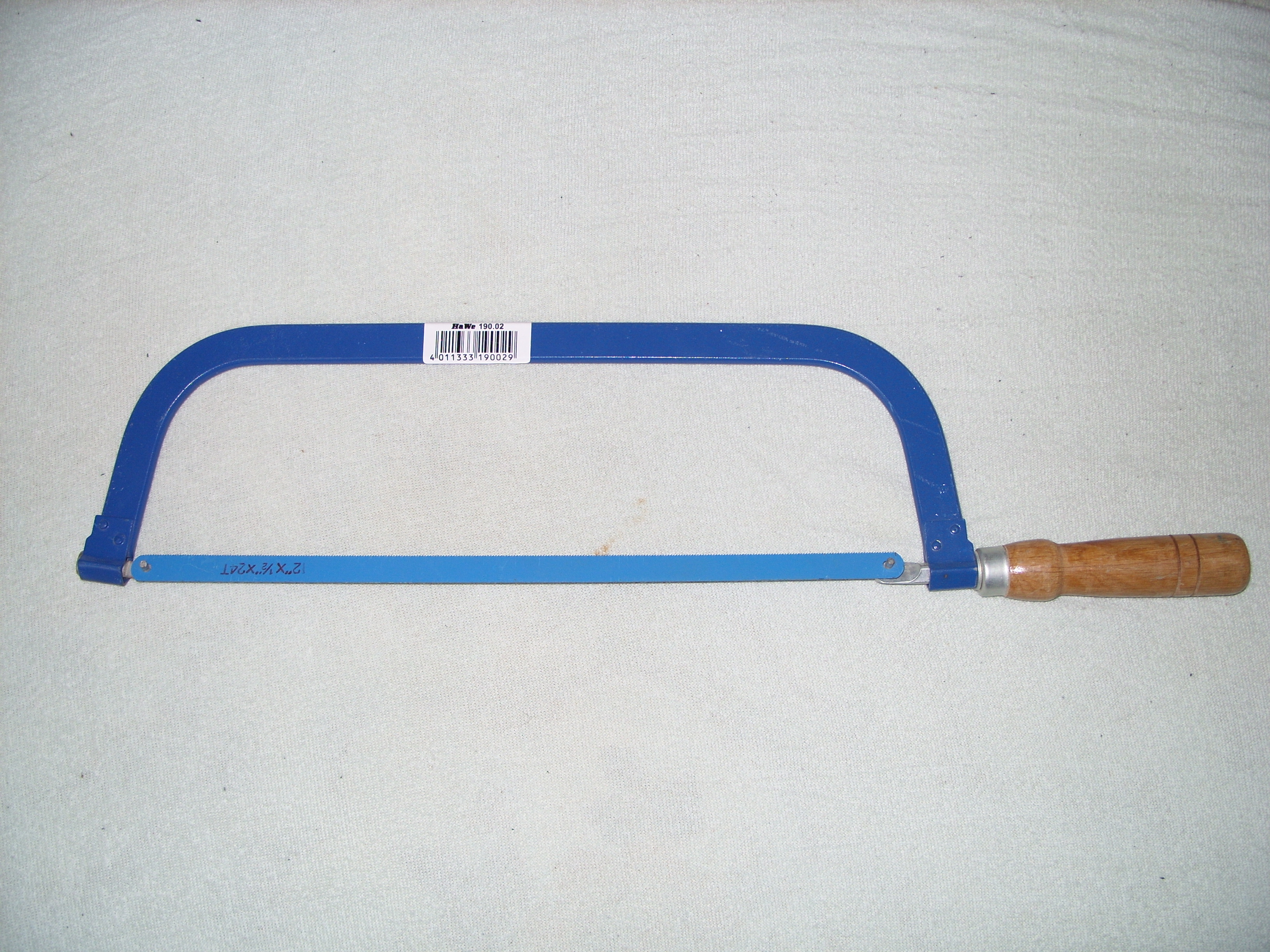

Aktueller Stand der Dinge ist jedenfalls folgender: Sägen bzw. flexen hilft bisher auch nichts. Ich kenne jedenfalls keine Säge, mit der ich die Patrone über die komplette Breite aufsägen könnte.
oder
Sägeblatt rausnehmen, durchs Tretlager stecken, Sägeblatt einspannen. Viel Glück...

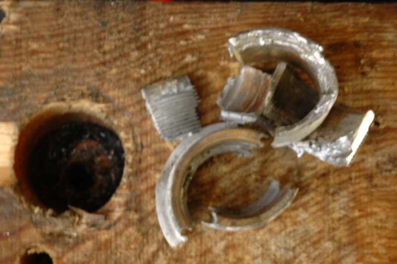

Du sollst (besser ich würde) zuerst 2 Schnitte mit ca 1bis 2 cm Abstand biszum Gewinderand durchsägen und dieses Teil mit einem Durchläger so nach innen schlagen, daß es aus dem Ring ausbricht. Wenn der Rest dann nicht schon alleine raus will, dann legst Du in der Mitte des Schalenrestes noch einen Schnitt und drückst es mit der Zange zusammen oder schlägst das zusammen, das sieht dann so aus, wie das geknickte Stück Schale rechts oben auf dem Bild.

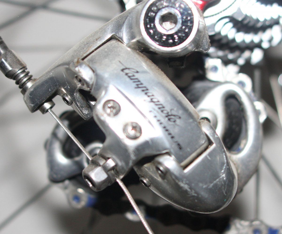

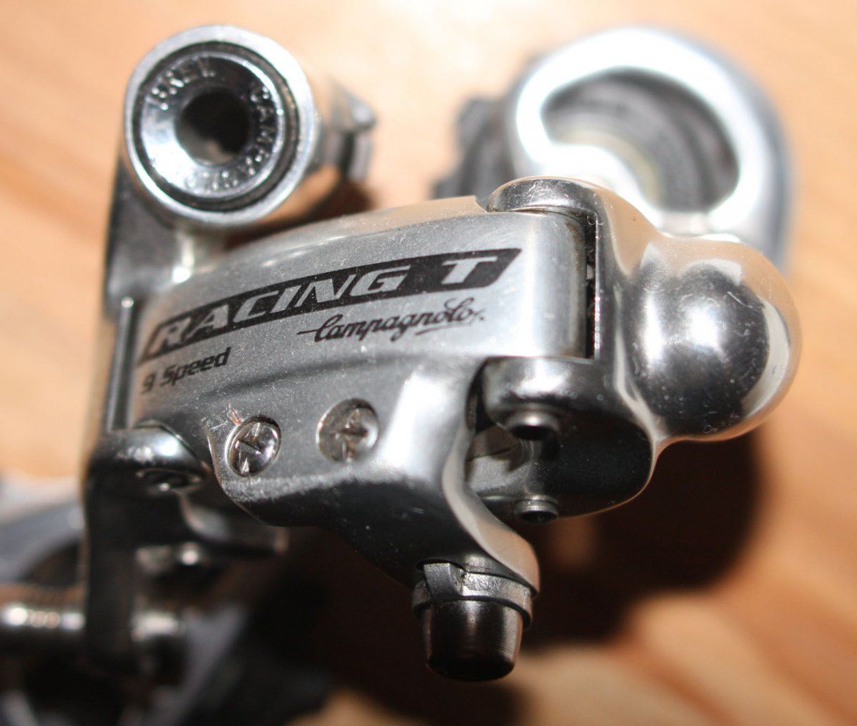

Nein, nur die damals neueren Schaltwerke (glaube ab 2001 rum?) gehen mit 10-fach Ergos
Die hier gehen:

Die hier gehen nicht mit 10-fach:

Das würde bei einem Ring gut gehen. Da ist aber noch die Patrone dran. Würdest Du das dann trotzdem so machen wie beschrieben?
