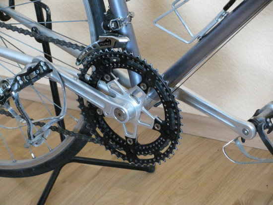

ich hätt mal stellvetretend ne frage zu nem klassischen 3 fach kurbel aufbau.
is ne 3 fach record kurbel die mit nem rally schaltwerk an ein alan gebaut werden soll. wie lang muss die tretlagerachse sein? brauch ich von der höhe her zwingend nen 3 fach front umwerfer bei 52-42-39, bzw schafft ein normaler umwerfer den dreifach schritt in der breite?
gruß
franz
AW: Mal eben schnell ne kleine bastelfrage
Das kommt auf den Umwerfer an. Wenns ein reiner Rennwerfer ist, dann kann das problematisch werden, gerade Campagnolo waren recht flach, also mit einer kurzen Gabel.
Demgegenüber sind die Franzosen, bei denen der Tourensport und somit auch 3fachkurbeln seit jeher verbreitet sind, oft mit längeren Gabeln ausgestattet, die etwas weiter herunter reichen.
Ich bin aber z.B. einen Suntour Spirt auch 3-fach gefahren (32-42-52). Das ging grad noch so. Auch der Schwenkbereich war ziemlich ausgeschöpft.
ne frage an bonanzero (oder andere) nochmal zu dem 3-fach schalt-thema auf der vorseite. es wird vielfach beschrieben, dass die schalteigenschaften der rally relativ bescheiden sind. in dem fall handelt es sich um die erste version, also nicht die auf der nuovo gran sport basierenden. würde es evtl funktionieren den käfig auf ein super record schaltwerk umzubauen? ich denk da an sulkas nuovo record mutation auf der celestina. zu übertrieben? mehr als 28 kommt hinten ohnehin nicht drauf...
servus franz,
ich denke den langen käfig braucht's um die kette stramm zu halten.
