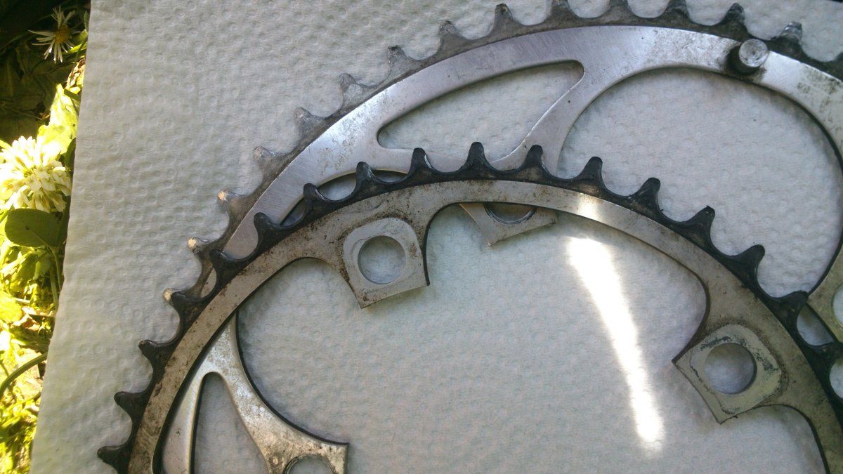

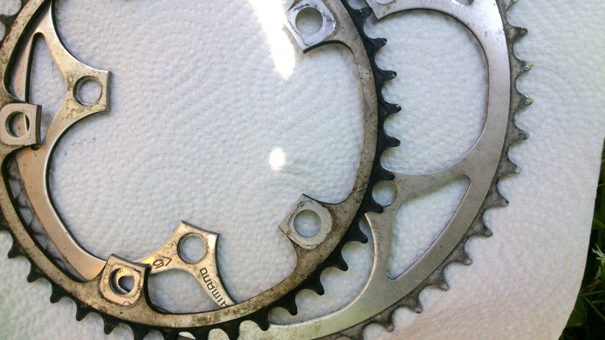

Die haben es hinter sich, was?
P.S. Das kleine hab ich noch nicht gesäubert, wie man erkennen kann ;)
Kommt vor Allem auch auf die restlichen Umstände an: willst Du gerade Kassette/Kranz und Kette erneuern? Dann täte ich die Blätter entsorgen, bzw. auch tauschen, da Du Dir die neue Kette ansonsten flotter ruinierst.
Wenn dagegen das ganze "System" aus Kette und Ritzeln derartig gebraucht ist, und Du die Blätter nur zum reinigen runter gemacht hast, würde ich sie noch so lange fahren wie es die anderen Teile auch mitmachen, und dann die komplette Chose wechseln.
Kaufen würde ich solche Blätter aber nicht mehr. Sprich, verkaufen lassen sie sich auch eher nicht.

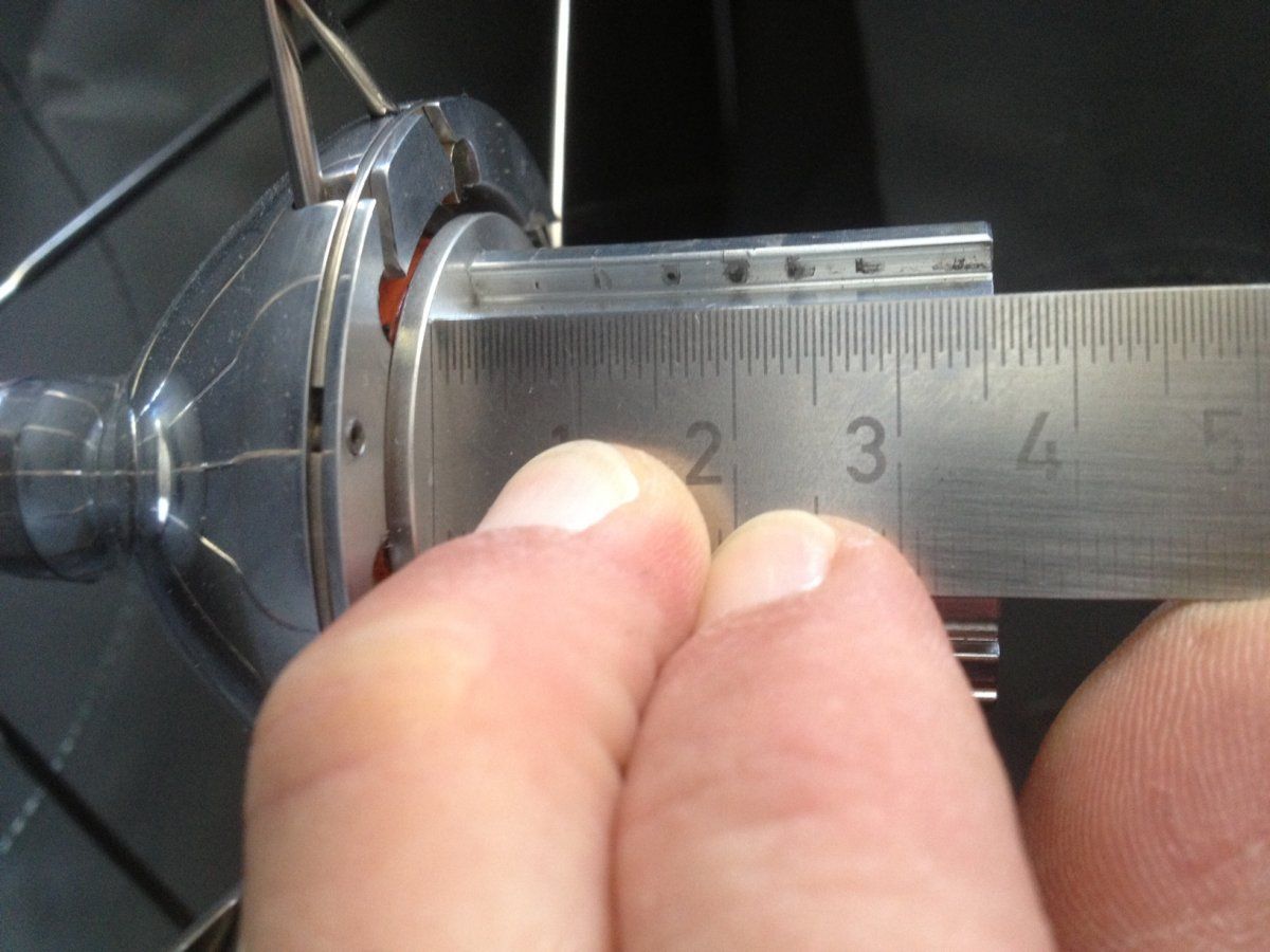

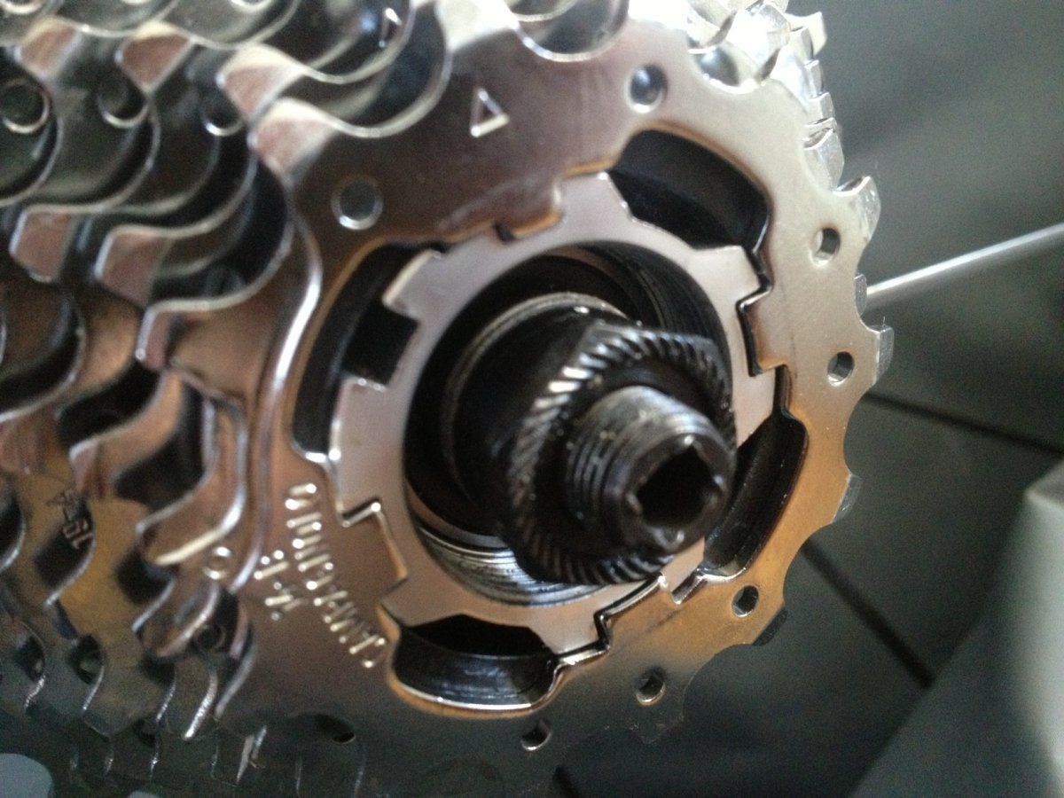

@T-lo: Ich habe soeben mal versucht Deinen Vento Shimano Umbau in die Tat umzusetzen, doch das geht leider nicht auf. Vor allem da das kleinste Ritzel den 9fach-Spacer am Ritzel selbst hat. Zudem bleiben ca. 3mm Luft zwischen dem kleinsten Ritzel und dem Lockring.
Freilauf: Campa 9fach
Ritzel: Campa 9fach
Spacer: Campa 8fach mit den beiden 9fach
Ganz fix, weil ich mich in ein paar Minuten aufs Rad setzen wollte: was hast Du denn für einen Freilauf an Deinen Vento, also, wie breit ist der?
Okay, dann kaspern wir das später aus. :bier:
Wobei mir dabei auch gerade einfällt, dass @Works-S gestern am Telefon erwähnte, Campa hätte für 8fach 3mm-Spacer in der Kassette gehabt, und nicht wie bei Wikipedalia angegeben 3.1mm.
Nichts desto weniger zum Trotze hat es an meinen Vento-Black, also mit 9fach-Freilauf, problemlos funktioniert. Das sollte sich also bei Dir auch irgendwie bewerkstelligen lassen.
Mal nachgemessen, es sind 35,05mm. Meine Campa 8fach Spacer haben 3mm, die Campa 9fach 31mm.
Wenn ich den von dir berechneten 9fach Spacer hinter dem 8. Ritzel weglasse, passt es ganz gut auf den Freilauf. Müsste ich nun mal mit den ST 7400 ausprobieren.
Na ja, Hexenwerk ist es tatsächlich nicht. Eher Teufelszeug; aber schwarze Magie und Voodoo haben ja durchaus auch einen gewissen Reiz… ;)
Wenn es bei @MukMuk ohne den Spacer zwischen letztem Ritzel und Flansch passt, umso besser. Ein wenig wundere ich mich zwar darüber wie schmal Dein Freilauf ist, da alle Quellen im Netz die Angaben auf Wikipedalia bestätigen, aber: wenn sie einem entgegen kommen, nimmt man Besonderheiten ja gerne in Kauf. :rolleyes:
Was die Abstände der Ritzel zueinander angeht, passen 3mm Spacer ja sogar noch besser als die von mir nach den Angaben auf Wikipedalia kalkulierten 3,1mm. Shimano 8fach hat schließlich auch 3mm Distanzringe.
In dem Fall solltest Du aber dann optimaler Weise zwischen drittem und viertem Ritzel von außen keinen 9fach Spacer verbauen, da die Campagnolo Ritzel selbst ja 0,5mm schmaler als die von Shimano sind, und Du sonst beim größten eine Abweichung vom Schaltschritt von 3,7mm hast. Rein rechnerisch.
