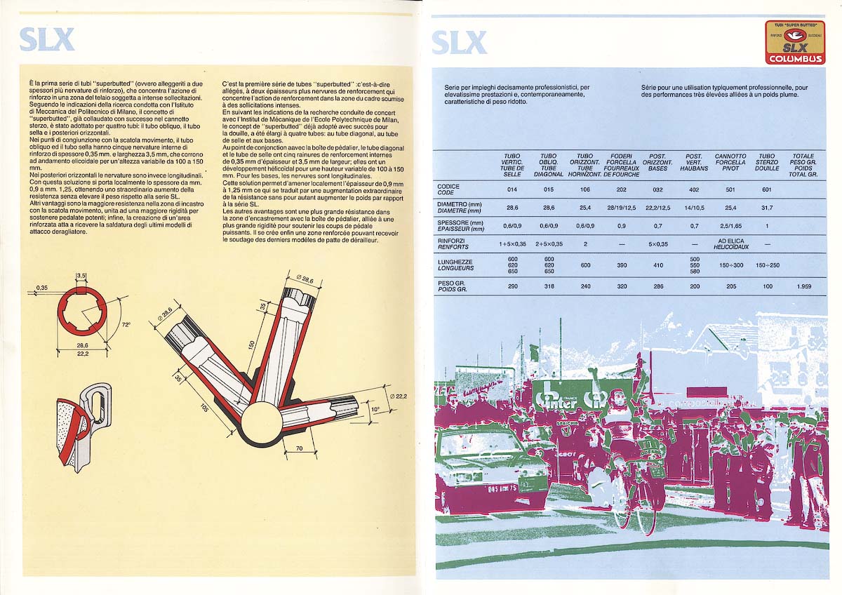

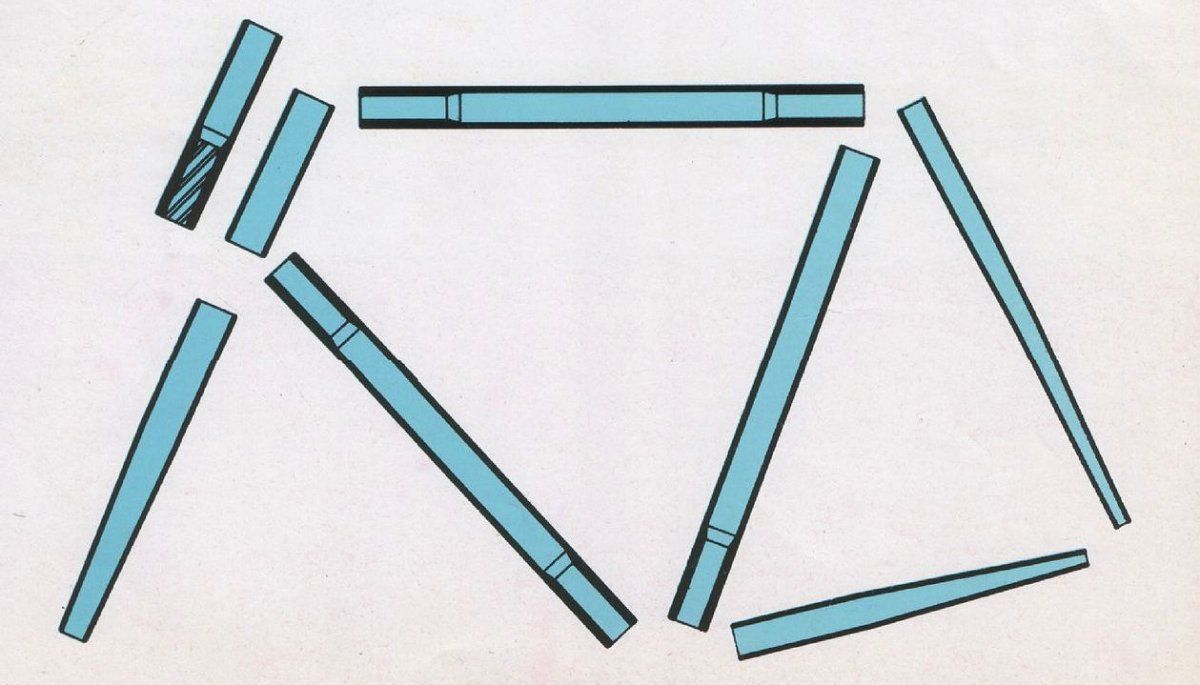

Stimmt nicht ganz. Bei konifizierten Sitzrohren ist nur der untere Teil konifiziert, der obere nicht. Also ist die Wandstärke oben dünn, unten dick.
Aber die Verdickung ist nicht gleichmäßig über das Rohr verteilt, sondern betrifft nur die Enden.
Stimmt, ich hatte nicht bedacht, dass das Sitzrohr nur einseitig konifiziert ist - was bei kleineren Rahmen dann ja durchaus dazu führen kann, dass die Verjüngung einer extrem langen Sattelstütze in die Quere kommen kann, sofern das Rohr beim Bau nur einseitig, nämlich oben gekürzt wurde.
Hast Du eine Info dazu, welche Strecke die Verjüngung macht, also wie lang sie etwa ist?
Tante Edit sagt: gefunden - bei SLX, zB, macht macht die Verstärkung etwa 18,5cm aus:
Die Wanstärkentoleranz liegt bei Reynolds z.B. bei -0,03 bis + 0,05mm , das ist auch der Grund weshalb der Bereich oben ( Sattelmuffe und ca 15cm Rohr ) nach den Löten ausgerieben wird auf das theoretische Sattelstützenmaß , wenn die Stütze weiter reinragt ( was völliger Blödsinn wäre ) und das Rohr mal eben enger wird , klemmt es halt .

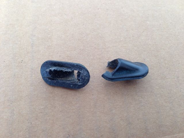

Keine Ahnung wo es die gibt, aber ich weiß, dass Gios-Besitzer die Dinger auch oft suchen.
Alternativ kannst Du ja auch temporär über eine Selbstbau-Lösung nachdenken. Ich würde dabei erstmal in nem Sanitär-Laden eruieren, was es alles für Dichtungen gibt, und dann ggf. mit nem Skalpell das Feintuning machen, bzw. sie anpassen.
Gummi ist ja glücklicher Weise nicht das Material, für dessen Bearbeitung man teure Spezialwerkzeuge braucht…
Wie sieht denn überhaupt die Aufnahme im Oberrohr aus? Haste davon nen Foto?
Das ist auf jeden Fall keine schlechte Idee, das werde ich mal machen.
Die Aufnahme ist einfach nur ein Loch seitlich im Oberrohr, muss mal noch ein Foto machen. Handelt sich auch nicht wirklich um einen Klassiker, aber wäre trotzdem cool, wenn ich die Stelle irgendwie "dicht" bekomme. Das Loch hat ungefähr die Form:
