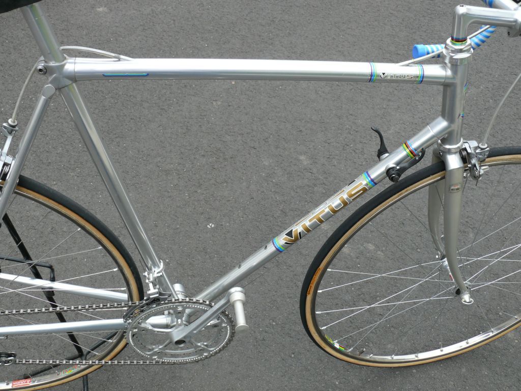

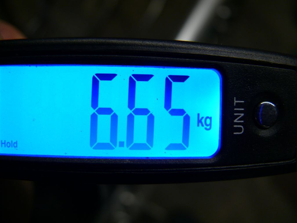

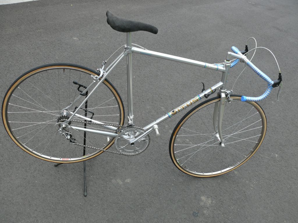

Ich leg mal gleich ne Messlatte :D

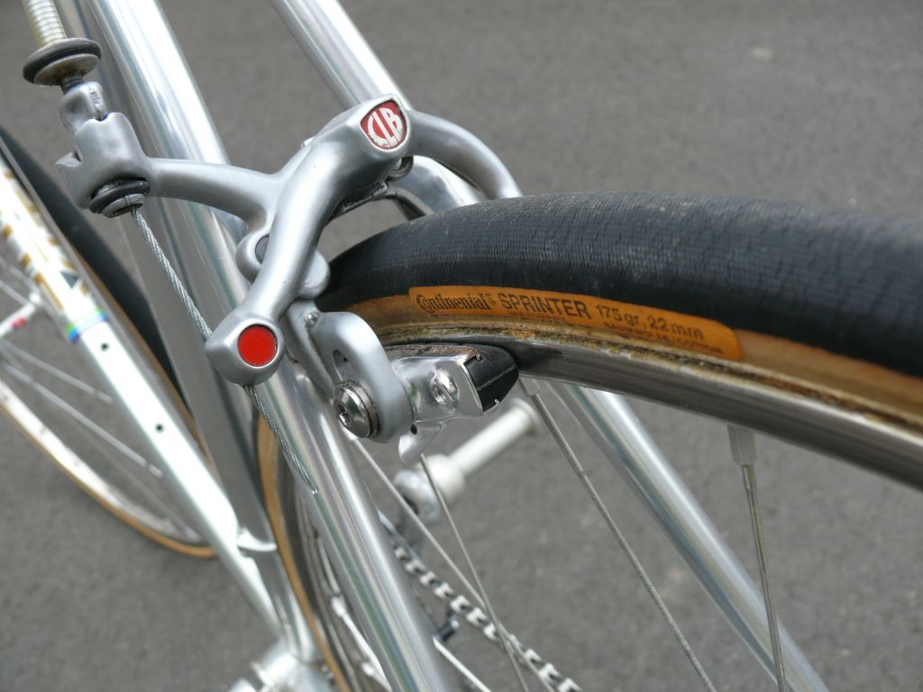

Nach langem suchen ( für mich sind 4 Wochen ,wie für manch andere 4 Jahre... :cool: ) und unter Mithilfe von Matthias (101.20) ist diese Schmuckstück entstanden.

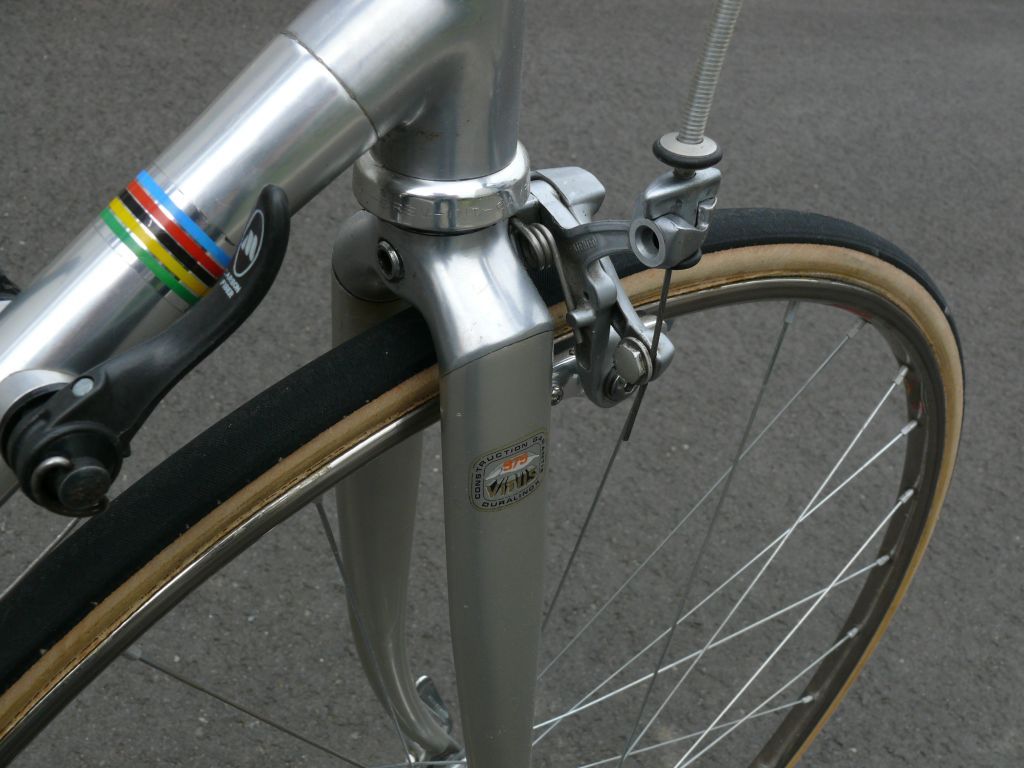

Ausgangspunkt ist ein Vitus 979 in RH 56 mit 1460gr und Gabel incl. Aluschaft mit 400gr.

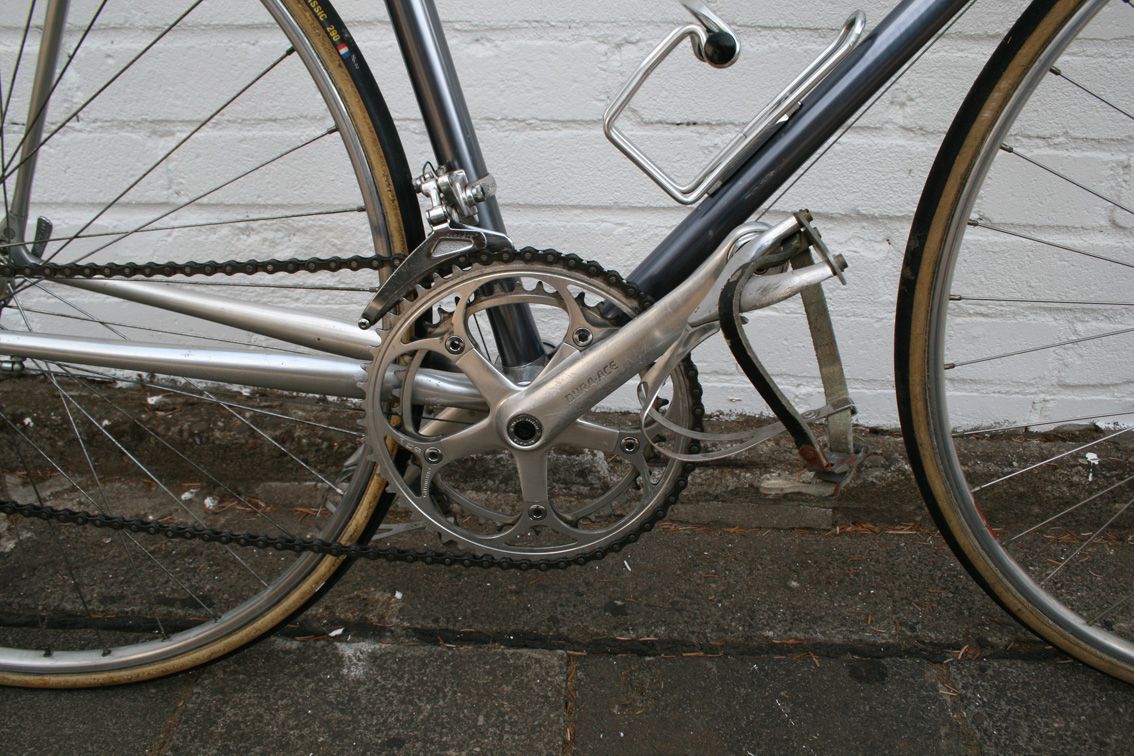

Daran verbaut sind nur Teile aus der damaligen Zeit ! Die Kettenblätter sind ne Notlösung und werden noch getauscht,da verpfuscht.Der verbaute Campa Steuersatz wird noch getauscht gegen einen Stronglight und dann sinds nochmals 70gr weniger...............
Verbaut wurden :
Rahmenset Vitus 979 1860gr
Bremskörper CLB 200gr

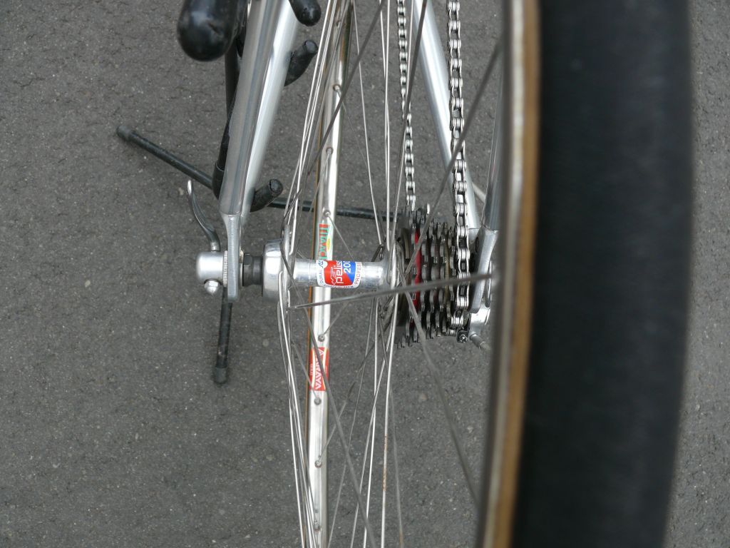

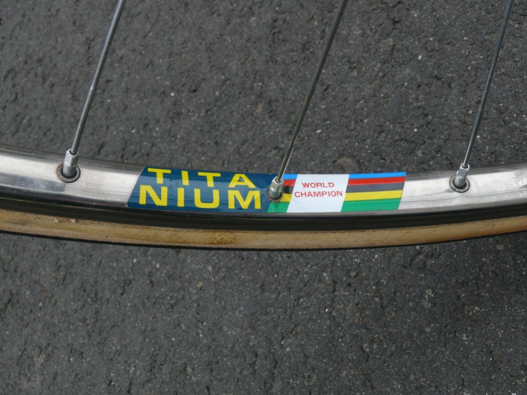

Pelissier 2000 Naben 32/28 mit Araya Titanium und Conti Sprinter 175 und Maillard Alu Zahnkranz Gewicht v/h 850gr/1170gr
Schaltwerk Huret Jubilee152gr
Umwerfer Huret Jubilee 83gr
Schalthebel Modolo Kronos 50gr
Elger Pedale 190gr
Simplex Sattelstütze und San Marco Concor Supercorsa Sattel mit Alugestell (getuned) 387gr
Kurbel FT mit 52/42 509gr
Innenlager OMAS 152gr
Bremsgriffe Mafac mit Seilen und Alu Aussenhüllen 187gr

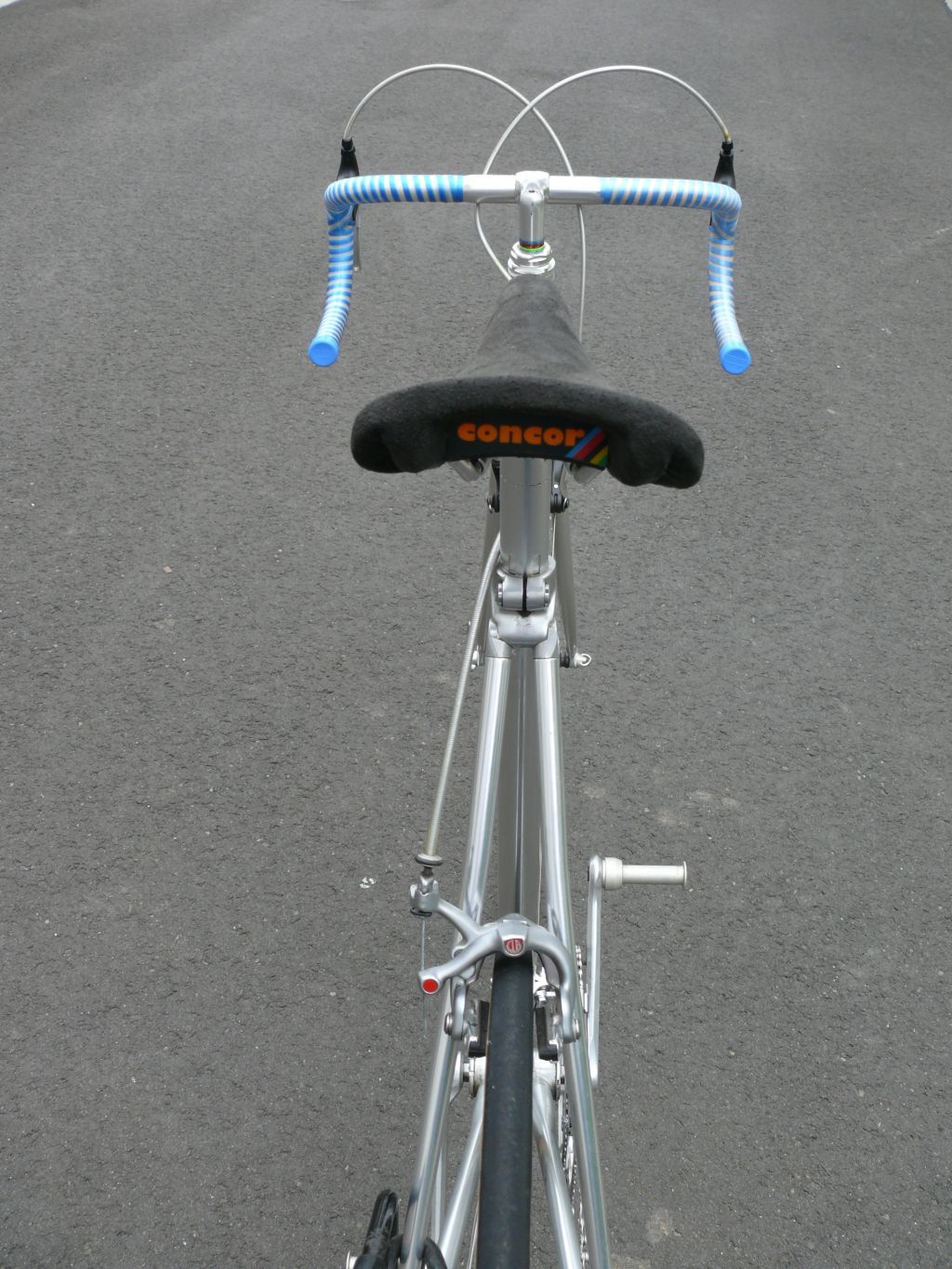

Lenker 3TTT Superleggero in 420mm 260gr
Vorbau Sakae Extra Super Light 181gr
Steuersatz Campagnolo C Record 150gr
Kette Regina SL 230gr
und etwas Fett...

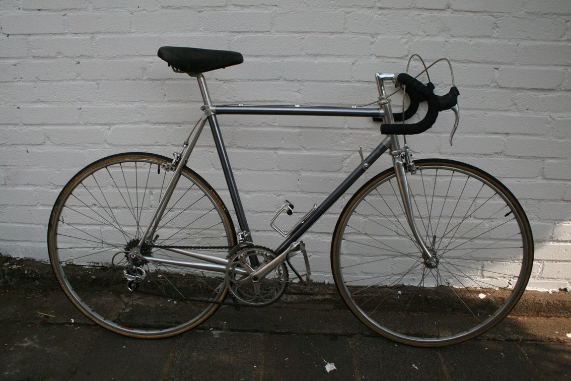

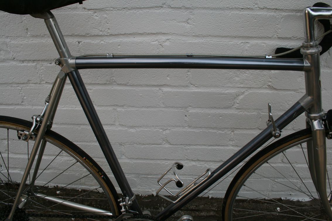

Vitus 979 Dura Ace RH 56

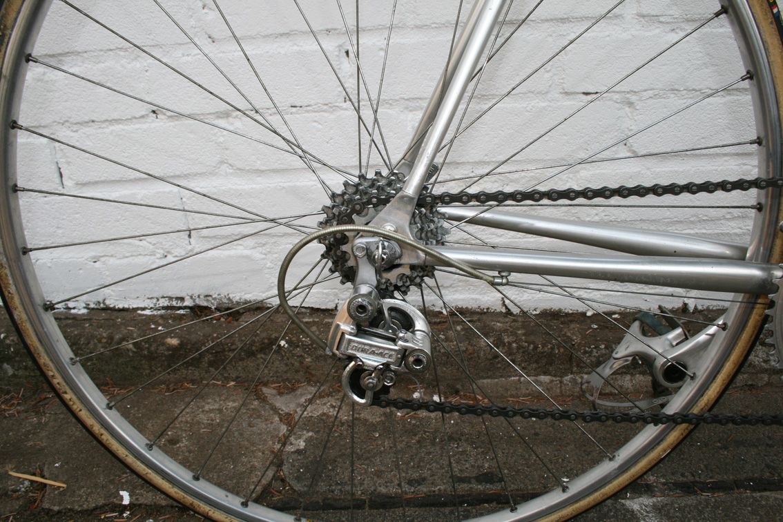

Das Rad hat eine komplette 6-fach Dura Ace Gruppe

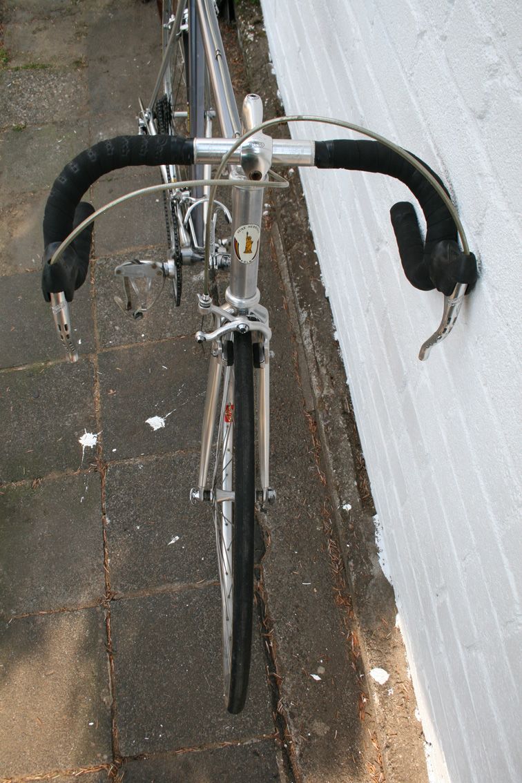

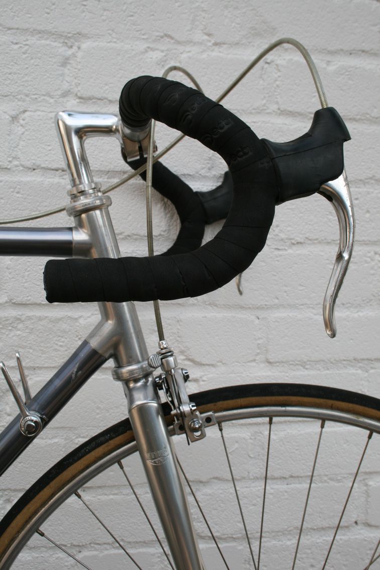

Vorbau 3ttt
Lenker 3ttt Modell Competizione 42 aussen
Rahmenhöhe beträgt 56 mitte-mitte Sattelrohr wie auch Oberrohr.
Vorderrad Combisa Nabe und Mavic Felge
Hinterrad Michelin Competition und Mavic Felge
Reifen sind Wolber Classic 290
Das Rad kommt mit den Pedalen dem klobigen Sattel und dem evtl noch upgradungswürdigen LRS auf 8,8kg.
Würde mich von dem Rad trennen und bin für ernstgemeinte Angebote offen.

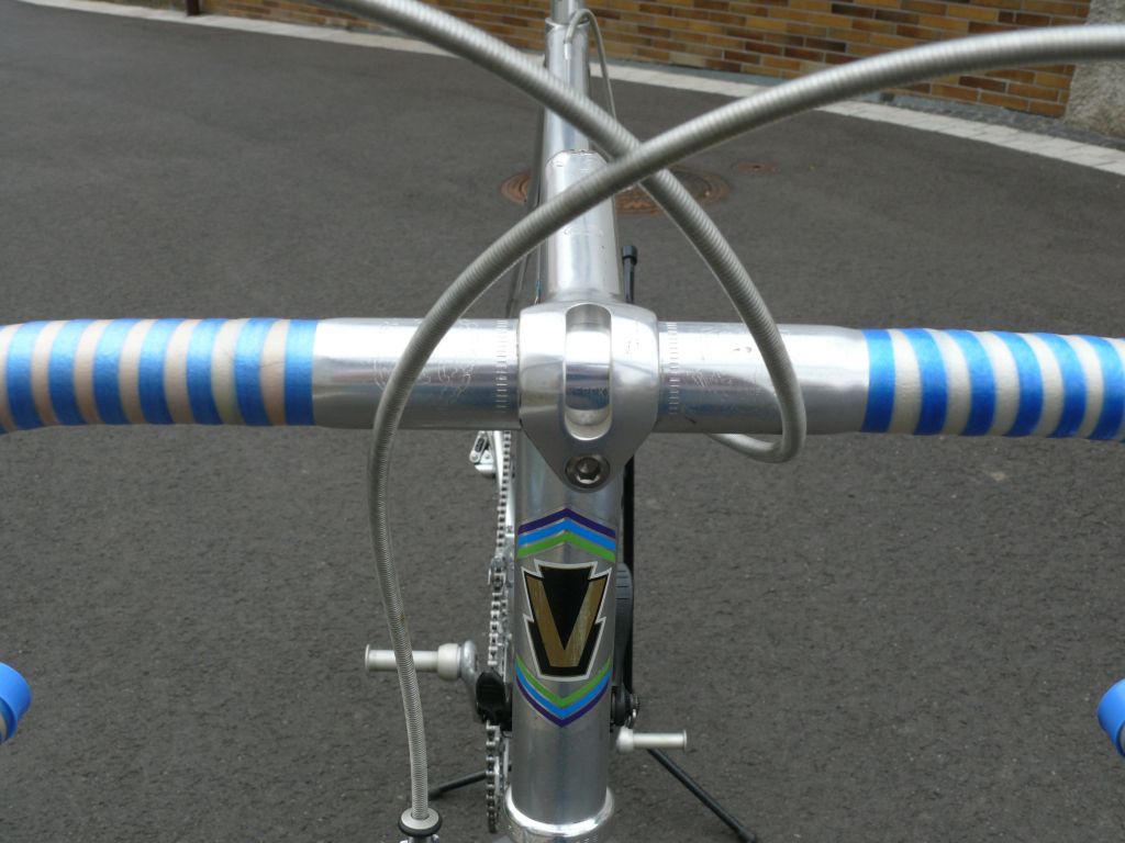

...mein Frau, die sich NULL für Rennräder interessiert, schrie kurz auf, als sie dieses Bild am Computer sah.
Sie hat sage und schreibe drei Fehler am Rad bemängelt und alle betreffen die Lenkerregion.
Vorbau zu weit draußen, Züge kreuzen vor dem Lenker statt dahinter und hinterer Zug kreuzt unter dem vorderen statt drüber? Finde das soll jeder so machen wie er es für richtig hält. Ich mache das immer so wie gerade geschildert.
colnago111
Mein Gott ist das super geworden! :daumen:
Gabe es hier schon ein leichteres? Ich glaube nicht.

Nee, im Ernst: krasses Gewicht. Und schickes Rad. Ich würde ja noch 3g spendieren und Alunippeö über die Züge machen. Und die Bremsschuhe sind aber von heute, oder?
Genau. Bremschuhe von heute. Warum nicht gleich die leichten und fast jede Schraube aus Stahl...

Um die 6 zu knacken, bräuchte es jetzt reichlich neuen Kram, dann kann man gleich mit nem Plastikbomber anfangen. Jetzt ist Fein-/Handarbeit gefragt. Und selbst dann halte ich noch mal 600gr. abzuschaben für illusorisch. Scheerenfelgen, ne Schraubenorgie, ein paar Alubolzen hier und da. Wie erwähnt der Steuersatz.
Colnago111: ich hab mein Vitus auch mal so aufgebaut gehabt. Allerdings in RH 60. Nicht gut für die geklebten Dinger. Aber das ist ein anderes Thema. Um noch ein paar Gramm am Rad abzunehmen würde ich:
- Titan Innenlager
- Schrauben aus Titan
- beim Steuersatz an den aus Delrin von Stronglight denken, ich glaub das Modell heißt B.Hinault

Dein Rad ist Gewichtsmäßig ein Hammer und auch sonst gefällt es mit sehr gut; mein Neid ist Dir Gewiss, vorallen um diese seltenen Felgen, die heute nur noch mit Golsatub aufgewogen werden.:bier:
Da bin ich mir gar nicht so sicher. Der schwere Maillard Schraubkranz gegen Alu, leichte Schnellspanner, Steuersatz, Schrauben Sattel, Sattelstütze abdrehen, Kette, Innenlager, Kurbelschrauben...
Ich weiß nicht wie schwer die Felgen sind unter 260g?
P.S.: Stahlrahmen wäre der richtige Anfang gewesen...:rolleyes:
