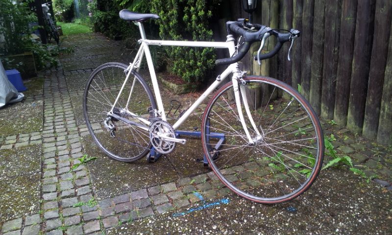

Hallo liebe Wissenden, Neugierigen und sich Verlaufenden, :D
da meine Anfrage im "--- $$$ --- gravurenbingo --- $$$ ---" weder erfolgreich noch richtig platziert war, hier also einen extra Fred zum Thema Lang Cycles Suisse.
Nachdem ich in einem Kleinanzeigenmark ein Radl gefunden habe und die eher schlechten Bilder in mir die Neugier weckten bin ich die rund 60 km zu diesem Rad gefahren.
Der Zustand war.......nun ja ...musste den Strassenköter mitnehmen auch wenn ich dachte das die gezahlte Summe eher leicht über dem tatsächlichen Wert liegen würde (zumal sie auch über der geforderten Summe der Anzeige lag, was der Verkäufer aber vorher telefonisch bereits geklärt hatte BEVOR ich losfuhr).
Aber es hat eben mit mir "gesprochen"...........dann kann ich nicht anders.
Sicher ein Charakterfehler. ;)
Nach einer kleinen Internetrecherche würde ich dann stutzig.
Sollte .... könnte ..... wird es am Ende.............
Jau es ist ein völlig zugepulvertes Lang Cycles Suisse.

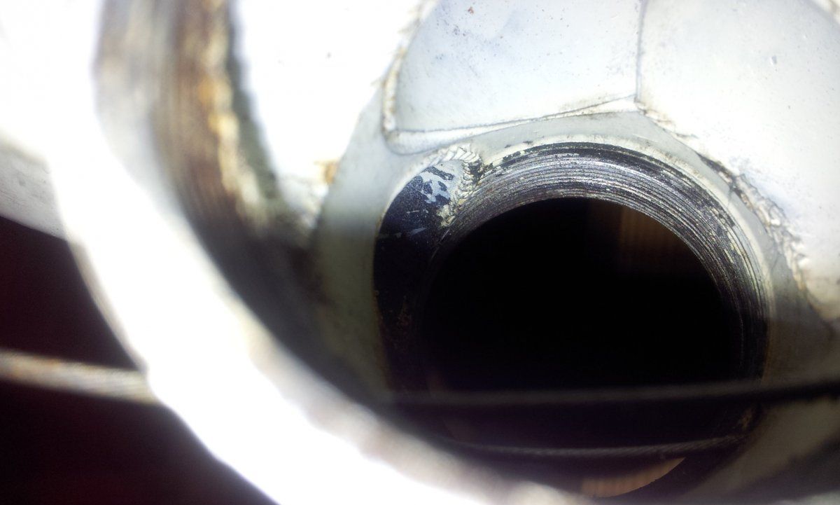

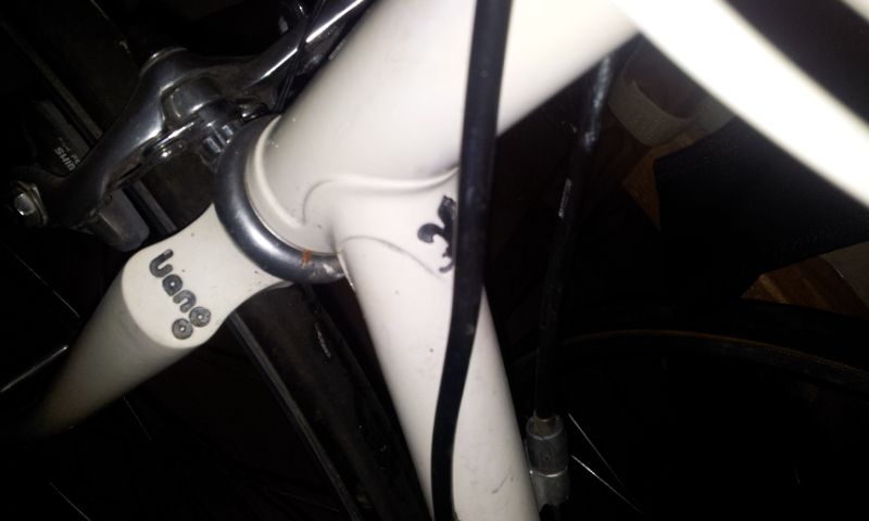

Ich habe inzwischen herausgefunden das Alois Reynolds Geröhr verwendet hat.
Habe nur 531c und 531p gefunden.
Das p mit auch der Lilie aber mit ner Vitustretlagermuffe.
Wie bekomme ich heraus welches Geröhr ich habe?
Das nächste ist das ich den Frame gerne in einen präsentablen Zustand versetzen möchte.
Wo gibt es die Dekore?
Ich habe schon in der Schweiz angerufen und wurde,,,,nun ja habe erfahren das es keine Dekore mehr von ihm gibt.
Und ergänze sie um:

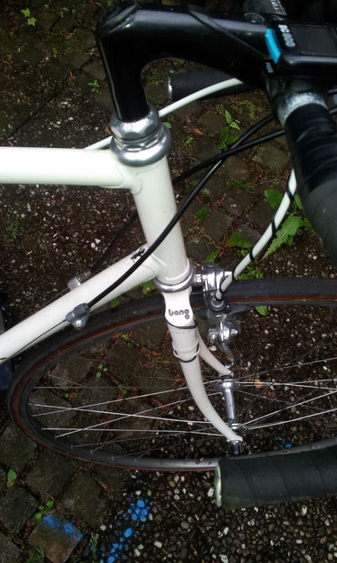

Was bedeutet die Lilie auf dem der Muffe zwischen Steuerrohr und Unterrohr?

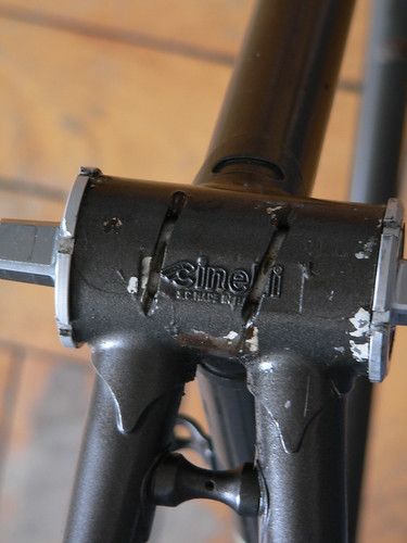

Warum habe ich eine Cinelli Tretlagermuffe die ich nirgends sonst an einem Lang gefunden habe (wobei ich mir beim dacorsa von oben nicht sicher bin)?

Ich bin mir übrigens gar nicht so sicher, ob das nicht nur "irgendein Rahmen" mit einer Lang-Gabel ist.

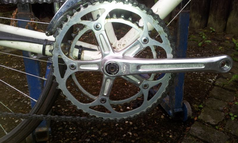

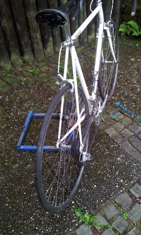

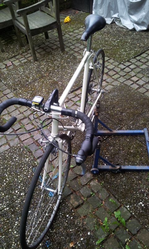

Hier mal Bilder nach ein wenig putzen mit einem anderen LRS. Das Schaltwerk konnte ich reparieren, Sattel und Lenker noch schnell eingestellt und los ging die Probefahrt.....
dachte ich auch "nur Mal schnell eine paar Handgriffe zu tun" und auch ne Probefahrt machen zu können..................
Der Mensch denkt................
Die Pedale waren noch das kleinste Problem.
Habe noch ein paar URRRRLOOKs die hervorragend passen.
Das eine Speiche beim Vorderrad gebrachen war?
Was solls schnell ein anderes rein.

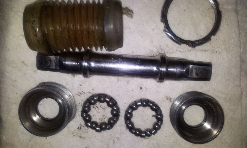

Ach ja das Tretlager krischte und hatte spiel.

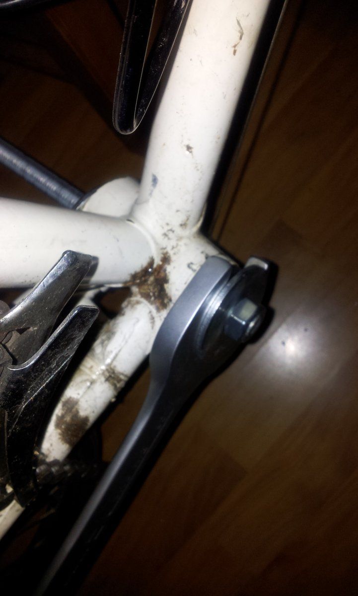

Dank der integrierten Kurbelabzieher schnell dir Kurbeln runter.
Dann den Konterring öffnen....öffnen....öffnen.....
Mit Hammer und Durchschlag ÖFFNEN.
OK ..das war es noch nicht.
Schlüsselfeile und den Ring etwas abfeilen......Hammer und Durchschlag...knack.....geht auf..ein Gewindegang des Ringes ist durch, sonst alles fein.
Über das was ich da raus geholt habe hülle ich besser den Schleier des WD40.
Schnell das Rad gedreht und mich mit der anderen Schale befasst.
Is klar....die will nicht.
Sie muss:
Innen sah es gar nicht soooo schlecht aus
Das Lager gereinigt so gut wie möglich.
Leider eine Schale und eine Seite der Welle mit ordentlichem Pitting versehen.
Das Lager ist also tot.
Ach ja da habe ich auch OMAS Verhüterli gefunden.
:D
Alles wieder mit viel Fett verbaut und eingestellt............so weit möglich.
Ach ja Einstellen.

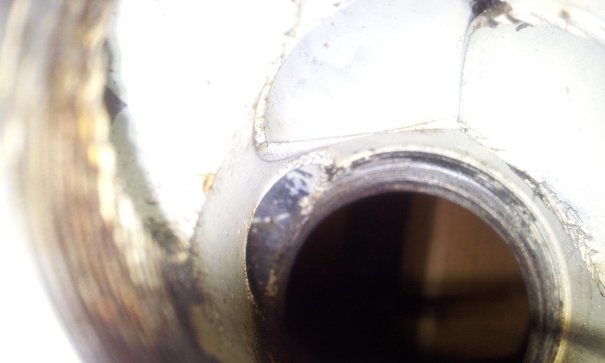

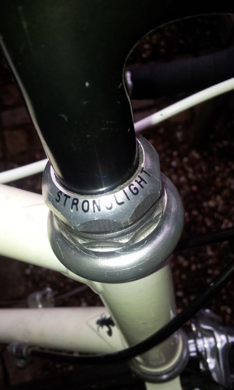

Der Steuersatz wollte ja auch eingestellt werden.
Oh man das war Hölle und ich bin auch noch nicht zufrieden.
Egal das Teil muss zum Lacken eh wieder zerrissen werden.
Oh ne die Schaltung.
Die Sora STIs und die 600ex werden nie Freunde aber die obere Hälfte des Ritzels schaltet jetzt sauber.
Weiter............
Ach ja Pedale dran..... Puh warum bekomme ich Lust auf ein Bier?
:D
Nun umziehen....
Sattel einstellen geht Dank Schnellspanner super leicht. ;)
Und Los. (Anmerkung der Redaktion: Der Autor wohnt am BERSCH, es geht also nur hoch oder runter....dann halt später hoch und er bevorzugt gleich hoch)
Fühlt sich alles soweit gut an.
Die STIs sitzen etwas zu tief für mich, aber es geht noch.
Der Lenker ist etwas zu schmal aber für die Probefahrt ok.
Die Übersetzung......grumpf.......vorne habe ich zwar ein 39 Blatt aber hinten ist es zu klein für meinen derzeitigen Trainingsstatus.
Egal dann muss die Qual halt stärker werden als die Vernunft.
Auf etwa halber Strecke auf den Feldberg (wohne auf ca. 450m) mache ich eine kleine Pause.
Denke so "Puh sollte reichen" dann höre ich plötzlich ihre Stimme "Spinnst Du? Jetzt will ICH auch ganz hoch".......
Habe ich mir ein Mädel angelacht und wie alle Mädels treibt es einen voran:
:D
Bei der Abfahrt hat sie mich dann richtig überrascht.
Kein bisschen Flattern.
Keine Unruhe.
Bockstabil und trotzden handlich ballert sie den Bersch runter.

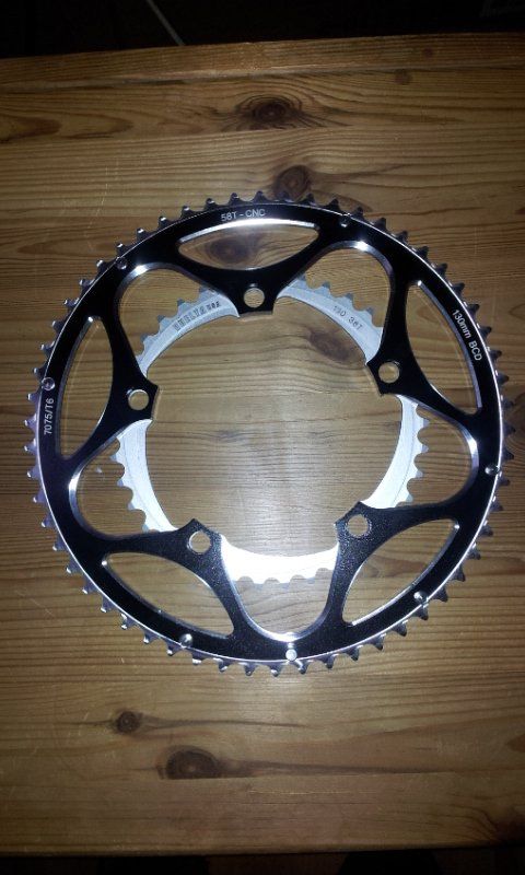

Menno warum habe ich nur das 50'er Blatt drauf gelassen.
Wird Zeit für ein 53'er.
Fazit:
Geiles Frameset.
Wartet noch viel Arbeit aber die lohnt sich.
Ich denke schon das es Pulver ist.
Im Fingernageltest ist es weich und gibt etwas nach.
Da kenne ich nur von sehr weniges Lacken.
Auch bin ich mir sicher das es ein echter Lang ist da ich die gleiche Kombination mit der gleichen Lilie im Web gefunden habe:

Allerdings habe ich neue Bilder einen Sets gefunden die MIT Lilie und 531c Bappern versehen sind:
https://www.flickr.com/photos/11521783@N05/sets/72157636260922094/
Dafür keine Patos an der Forke und andere Bremsen und Kettenstrebenbrücke .
o_O
Bin mal gespannt ob ich je rausbekommen welches Rohr ich genau habe und warum es nicht verchromt ist...........
Ach ja weiß einer von Euch von wann bis wann diese Cinelli verkauft wurde (is zwar nicht die meine aber so schaut meine im Pulvermantel auch aus):
Wäre für den Aufbau von Vorteil wenn ich es zeitlich etwas einschränken könnte...........

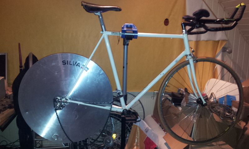

So ist eine völlig bescheuerte Idee eines Downhillstreetracers entstanden mit der ich das Lang wohl vergewaltigen werde.
Ein (schon ein paar Monate altes) Bild auch der Bastelhöhle... oder doch Hölle?:
Der Antrieb soll treiben:
