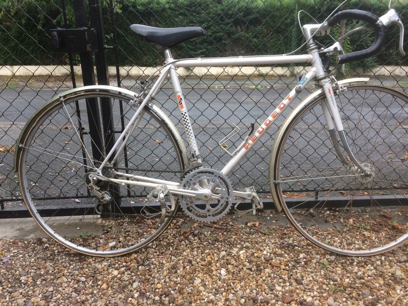

Hallo liebe Community,
bin ganz neu hier im Rennrad-Bereich und habe direkt eine Frage.
Recht speziell, daher habe ich dazu über die Suchfunktion nichts finden können.
Ich möchte in meinen alten Peugeot Champion du Monde ein neues Hinterrad einbauen (der Rahmen ist einer wie auf dem Foto).
Hier die Rahmenbedingungen:
Grob ausgemessen mit dem Zollstock ist die Einbaubreite hinten der 127,5mm Standard, de facto sind es eher 128 oder 129mm. Wegen der sehr speziellen Lenkerform kriege ich nur einen SIS-Schalthebel unter, weder Rapidfire noch STIs machen Sinn. Rahmenschalthebel kommen ebenfalls nicht in Frage, ich fahre das Rad im Stadtverkehr und will meine Hände am Lenker behalten. Der SIS hat eine Rasterung für 7 Gänge, die ich gerne nutzen möchte.
Nun stellen sich einige Fragen:
1) Das Einbaumaß scheint eher ungewöhnlich zu sein. Kriege ich auch Naben mit 130mm Einbaubreite unter? Da hätte ich aktuell zwei erschwingliche Alternativen in Aussicht. Ich denke ja, dass das bei einem Stahlrahmen kein Problem sein sollte.
2) Kriege ich auf Campa- (Record) bzw. Shimano-Naben (Dura Ace) für 8-fach Kassetten auch 7-fach Kassetten drauf, oder haben die eine andere Baubreite? Lässt sich da mit Spacern o.ä. arbeiten, oder versaut man sich damit ggf. die Schaltpräzision?
3) Insbesondere bei Shimano: Gibt es für die 8-fach Dura Ace-Nabe (HG, Uniglide-kompatibel, wie die mittlere in der verlinkten Abbildung) eine passende 7-fach Kassette? https://arnowelzel.de/wp-content/uploads/2014/03/k7hub-3-styles.jpg
Ich hoffe es sind alle relevanten Infos dabei.
Und noch mehr hoffe ich dass sich jemand auskennt und mir ein wenig weiterhilft.
Und falls jemand ein passendes und technisch einwandfreies Hinterrad loswerden möchte (silberne Nabe, silberne Speichen, dunkle Felge, am liebsten anthrazit): bitte per PN melden.
Vielen Dank Euch schonmal!
