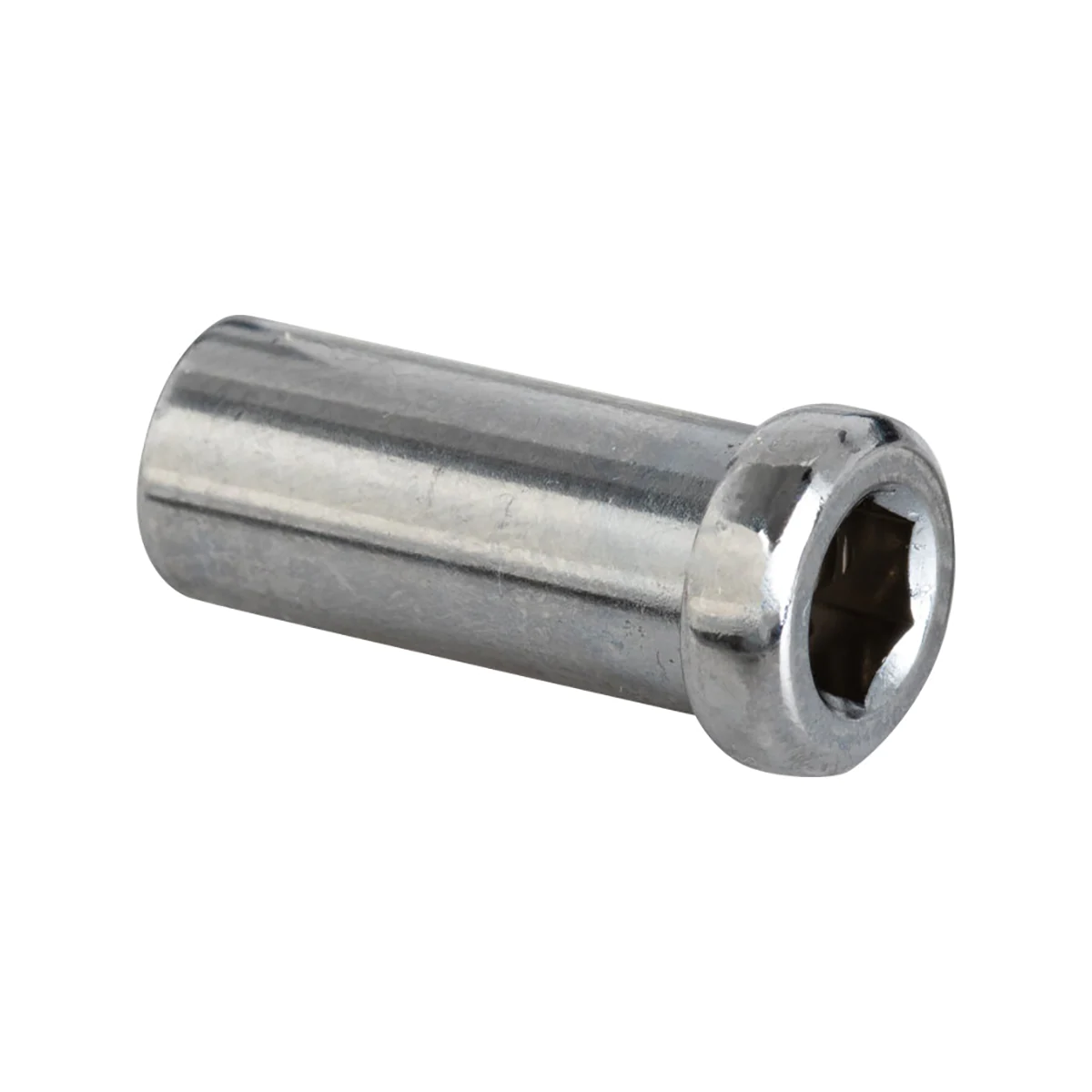

Wie sind die Bremsen befestigt?
Mit normalen Muttern oder mit Hülsenmuttern?
Falls mit normalen Muttern, kann es sein, dass die moderen Bremsen wegen der Länge der Bolzen nicht passen. Die sind dann oft für Hinten zu kurz und für Vorne zu lang.
Bei der Schaltung sehe ich auf Anhieb keine Probleme.
Hülsenmutter:
Hülsenmutter:

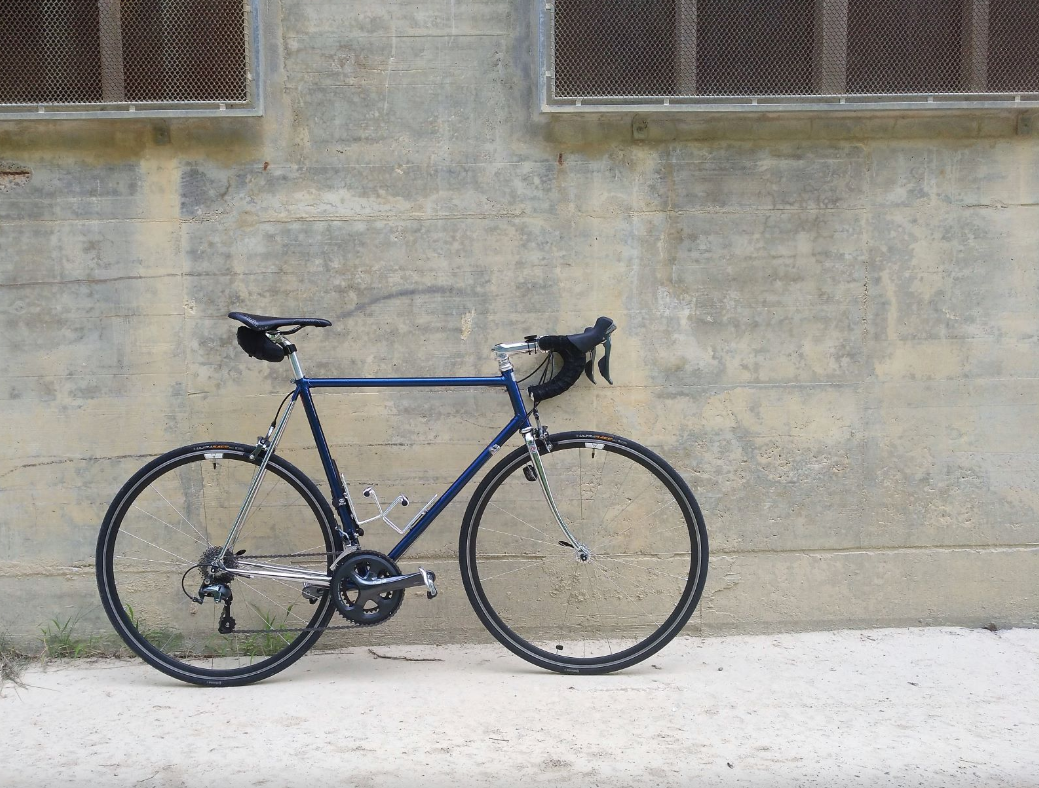

Hallo Waldorlin, ich finde dein Vorhaben toll und kann dich darin nur bekräftigen. Vor einigen Jahren habe ich selbst einen älteren Stahlrahmen mit modernen Komponenten aufgebaut (ebenfalls Tiagra 4700). Die Touren mit dem Rad sind noch immer eine grosse Freude. Würde mich freuen, wenn du die Fortschritte deines Projekts im Forum teilst. Viel Spass!
p.s. als Inspiration bietet sich ein Blick in diese sehr umfangreiche Galerie an: Retro roadies- old frames with STI's or Ergos. Unten ein Bild meines Umbaus.

danke danke. Finde es auch sehr sportlich elegant!
Ein kleiner Tipp: da Du ohnehin Ventilkappen nutzt, nimm' doch vorne diese mit integriertem Magnet, dann kannst Du den zusätzlichen Klotz im Wind weglassen.
