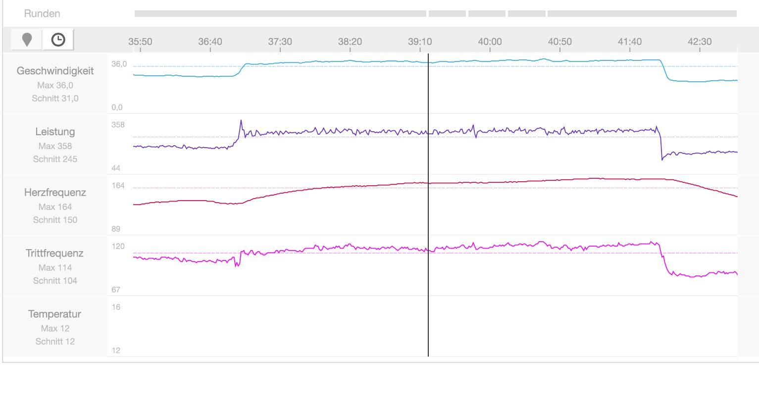

    @fn2, das muss nicht verwundern, denn so ein Sprint ist doch recht kurz (bzw die eigentliche Belastung). Meine HF benötigt zB. bei einem Intervalltraining) bis zu einer Minute bis sie sich entsprechend der Belastung einpegelt. Meine HFmax liegt übrigens bei etwas über 180, das aber schon seit ca 15 Jahren. der Test fand damals auf einem Spinningbike statt...
    IMG_0558.
