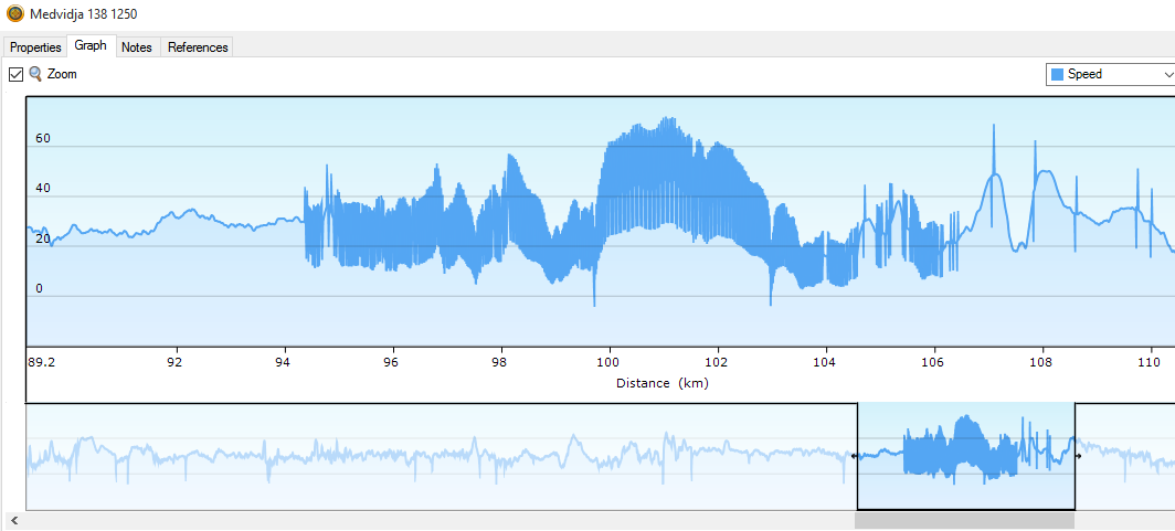

Seit ich die neue 9.x Firmware auf meinem Edge 1000 habe, zeigt sich in den aufgezeichneten Daten z.B. bei der Betrachtung in Basecamp ein merkwürdiges Problem. Nach einiger Fahrzeit ist die Geschwindigkeit keine saubere Linie mehr, sondern ein verrauschter, breiter Balken. Nach ein paar Kilometern verschwindet dieser Effekt wieder. Wenn man weiter in die Daten hinein zoomt, sieht man, dass z.B. bei der Fahrt mit 25 km/h immer eine Sekunde mit Geschwindigkeit 0 km/h, dann die nächste Sekunde mit 50 km/h aufgezeichnet wird. Am besten erklären das die Bilder. Während der Fahrt war das Problem am Edge nicht zu sehen, nur in der Fit/GPX-Datei. Das Problem ist bei den letzten zwei Touren aufgetreten, wobei ich einmal auf die Firmware 9.0, einmal 9.1 upgedatet hatte. Hat jemand von euch das auch schon beobachtet oder ist das ein Hardwarefehler bei mir?
Konfiguration: Edge 1000 mit Firmware 9.1, neuer Speedsensor (der ohne Magnet auf der Vorderradnabe). Da ich mit Rotor Powermeter fahre, ist das Aufzeichnungsintervall bei einer Sekunde. Die anderen Senordaten (Power, HR, Cadence) sind alle normal. Die Batterie des Sensors ist voll. Externe Störungen kann man auch ausschließen, das war mutterseelenallein im tiefsten kroatischen Hinterland, kilometerweit kein Auto, Haus oder Stromleitung zu sehen.

Das sieht nach einem Sensorfehler aus. Kann natürlich auch durch einen Fehler in der neuen Fw passieren, das hat bisher aber noch niemand sonst bemerkt. Meine Aufzeichnungen mit der 9.10 sind auch alle ok.
Wenn du das das nächste mal bemerkst deaktiviere im Sensormenu den Speedsensor. Dann erfolgt die Geschwindigkeitsmessung via GPS. Wenn dann der Fehler immer noch auftritt liegt's am Edge.

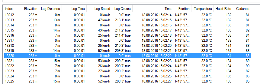

Interessant finde ich in der Tabelle, dass die Leg Distance (Teilstrecke) gemessen pro Sekunde zwischen 0 und 14 m schwankt.
Hier scheint ein GPS Problem zu sein. Kannst Du die Positionsdaten rechts neben der Zeit einblenden, sodass man sie sehen kann?
Hier sollten Unterschiede erkennbar sein.

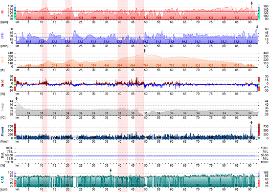

Ich war jetzt vier Mal unterwegs und immer wieder das selbe Bild: Wenn ich fünf Stunden fahre, ist irgend wann einmal ein Block mit einer halben bis ganzen Stunde, in dem Sekundenintervalle mit 0 km/h auftauchen.Einmal war das ganz am Anfang, drei Mal mitten in der Tour. Auch die GPS-Koordinaten ändern sich in dem Intervall nicht. Ich habe noch einmal einen Screenshot angefügt, bei dem ich mit ca. 20 km/h unterwegs war. Die Fit-Datei ist hier zum Download: https://www.dropbox.com/s/swh5s0qrcx8gfr8/2016-08-16-12-18-21.fit?dl=0
Man sieht ja bereits an den Positionsdaten, dass diese ebenefalls doppelt sind. GPS wird ja hoffentlich nicht vom Speedsensor beeinflusst.

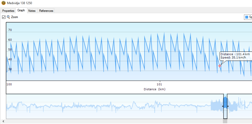

Wenn ich jetzt die fit Datei in Basecamp lade erhalte ich die gleiche Anzeige ab km33 bis ca 46km und dann langsam abklingend. Ein stetiger Wechsel von 0 und doppelter Geschwindigkeit mit zwischendurch immer wieder normalen Werten.
Interessanterweise finde ich diese Fehler nicht, wenn ich die Datei in Golden Cheetah analysiere. Hier ist alles ganz Normal, bei einer Glättung von 0.
Ebenfalls finde ich keine Nullwerte in der Datentabelle bei km 33 bis km 46.

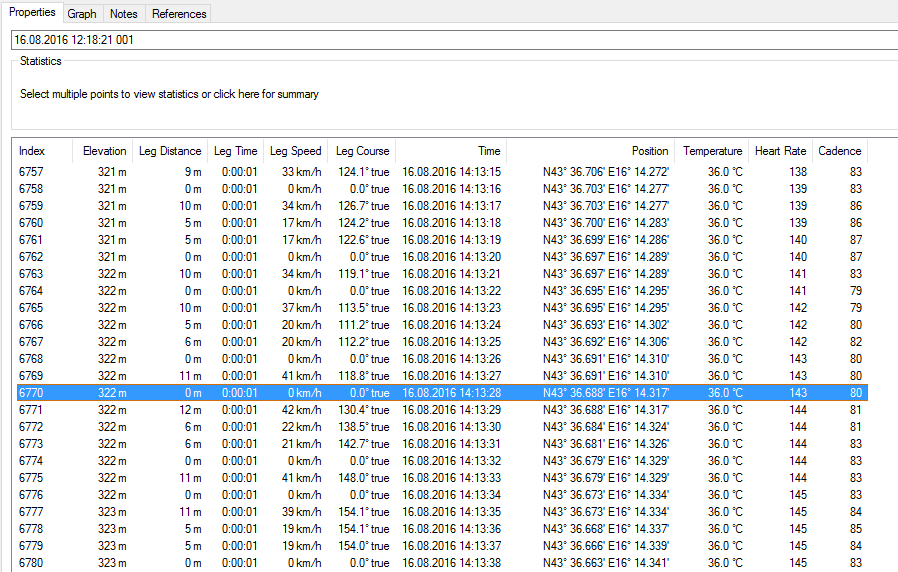

Habe mir das FIT mal von Innen angesehen.
Die GPS-Koordinaten sind stellenweise wirklich doppelt, während die Fahrparameter sauber mitlaufen und sich auch in den doppelten GPS-Einträgen verändern. Da sich die Werte gefahrene Km ebenfalls verändern, sind bei der Speed von 20km/h gleiche Positionsdaten nicht möglich!
Damit scheiden die Sensoren als Fehlerquelle aus, ich vermute einen Defekt (thermisch?) am Edge!

Dann ist Dir aber sicherlich aufgefallen, dass die SPD Werte, um die es hier geht, in den geposteten Fitfiles absolut unaufällig sind.
So wie es ausschaut übernimmt Basecamp die SPD-Werte also nicht aus dem Fitfile sondern berechnet diese anhand der GPS Koordinaten selbst.
Ob doppelte GPS Koordinaten in den Fitfile Datenreihen nun ein Fehler sind oder nicht, da mögen sich die 'Gelehrten' drüber auslassen, bekannt ist aber, dass GPS-Daten immer fehleranfällig sein können, zumindest aber mit Vorsicht interpretiert werden sollten, was ja auch der Grund ist, dass in der Regel SPD-Sensoren verwendet werden, um eben genauere SPD-Werte zu erhalten.
Die von mir verwendeten Auswertungsprogramme scheinen alle die SPD-Werte aus dem Fitfile direkt zu übernehmen, sodass die SPD-Kurve absolut sauber angezeigt wird.
Wie gesagt, ob das ein echter Bug ist oder nicht, weiß ich nicht. Ich würde aber immer die mit einem montierten SPD-Sensoe ermittelten SPD Daten, den aus den GPS-Koordinaten berechneten, vorziehen. Basecamp als ein primär als GPS-Planungstool angelegtes Programm, scheint den GPS-Koordinaten den Vorzug zu geben.
