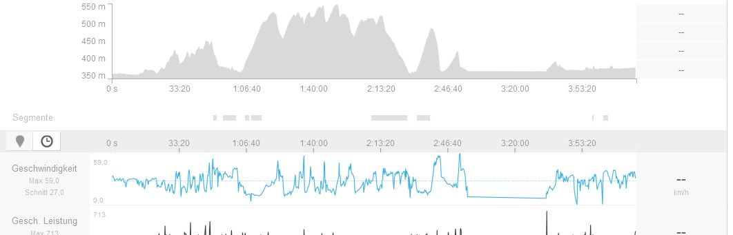

Eigene Erfahrung
zB Rundkurs, falsche Starthöhe (0m) wurde bei Pause korrigiert, im Ziel dann richtige Höhe (360m)
Der Mitfahrer mit richtiger Anfangshöhe hatte auch ca 350Hm weniger.
EDIT: Das lässt sich IHMO nur durch eine GPS Korrektur erklären.

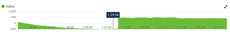

Ich habe ein Problem mit falschen Höhenangaben bei meinem Edge 800. Bei einer der letzten Touren zeigte er eine Höhe von ca. - 450 m u (unter!) NN. Dann gings wieder bei einigen Touren und er zeigte die korrekte Höhe über NN an. Aber bei der gestrigen Tour zeigte eine Höhe von ca. 4500 m ü NN an. Die Summenhöhenmeter der Touren stimmen aber jeweils, nur die Höhe über NN ist falsch.
Ist da der Barometer defekt und bestehen bei einem 2 Jahre und 4 Monate alten Gerät Erfolgsaussichten, dieses an Garmin einzuschicken?
Gruß
Ritzelfuchs
PS: Beim aktuellen Einschalten wurde die Höhe ü NN. wieder korrekt angegeben.
Ich muss nochmal auf mein obiges Problem zurückkommen. Bei der heutigen Tour hat sich Folgendes zugetragen.
Nach dem Einschalten zeigte der Edge 800 in etwa die korrekte Höhe. Trotzem die genau Starthöhe (+ 448 m) eingegeben und losgeradelt. Bei einer Pause nach ca. 1,5 Stunden festgestellt, dass der Edge eine Höhe von - 450 m anzeigt (während der Fahrt habe ich nicht darauf geachtet). Die Höhe wieder auf + 450 m korrigiert und weiter geradelt. Ab dort korrekte Darstellung des Höhenprofils (vorher nicht). Das Höhenprofil habe ich als Bild beigefügt. Insgesamt gab der Edge nach der Tour Summenhöhenmeter von ca. 1800 m an, korrekt waren es aber ca. 400 Hm.
Wie ist dieses Verhalten zu beurteilen? Ist anzunehmen, dass der Barometer defekt ist?
Gruß
Ritzelfuchs
Da ist was faul. 900 hm sind zu viel für ein bisschen Temperatur- und Luftdruckschwankung. Muss aber nicht der Drucksensor sein, kann auch ein Wackler in der Elektronik sein. Er hat auch rund eine Stunde gebraucht, um sich einzupegeln. War Wasser in der Öffnung des Sensors, das so langsam wegtrocknete? Evt. Kondensat, wenn der kalte edge beim Start in Wärme/Feuchte kam?
das selbe verhalten hat meiner auch wenn ich ihn bei einer Pause in die Trikottasche stecke, ob mit angehaltener Stoppuhr oder ganz aus scheint egal zu sein.
wenn ich ihn hingegen am Lenker lasse oder irgend wo hin lege passt die Höhe, denke der Höhenmesser des Edge verkraftet einen plötzlichen Temperaturunterschied nicht so gut.
Gruß k.l
Moin,
die fehlende oder schlechte Temperaturkompensation war hier schon mal Thema. Meine Beobachtung dazu ist, um so kürzer die Zeit zwischen starten des 800 und Start der Fahrt umso größer die Höhenunterschiede, so bis -100 m habe ich beobachtet. Bei Rundkursen komme ich grundsätzlich tiefer an als ich losgefahren bin. Dieses Jahr bin ich bei nur Rundkursen 13% mehr runter wie rauf gefahren:mad:. Hier geht es aber um über -500 bzw. -360 hm im Stück.
Mich würde interessieren welche Firmenware @prince67 bzw. @ritzelfuchs nutzen. Ich fahre mit der Version 2.5.
oder vielleicht in einer Silikonschutzhülle eingepackt die die Barometeröffnung verdeckt bei 900hm unterschied,
meiner hat Software Version 2.7 und GPS Software Version 2.86
Gruß k.l.
