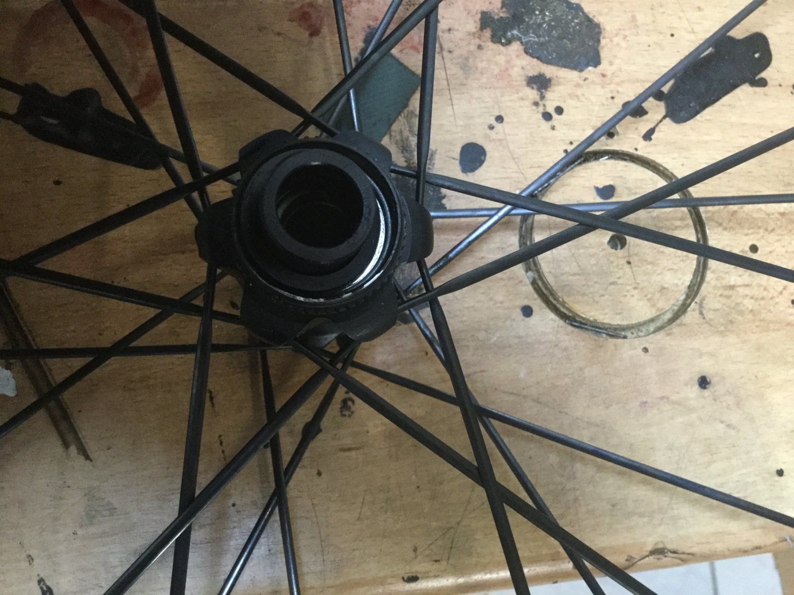

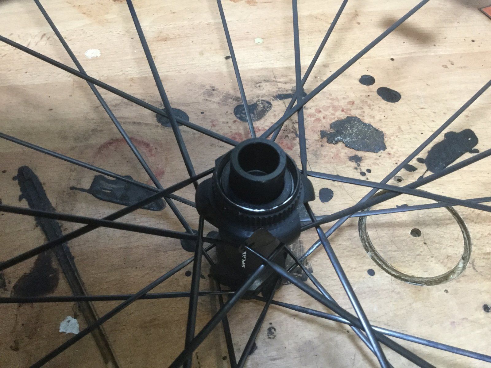

Hallo Leute, ich habe ein Proble. Ich habe mir einen Laufradsatz Dt Swiss 1800 SPLINE gekauft. Das Vorderrad war vorbereitet für 12mm Steckachse, Umbausatz auf meine 15mm war dabei. Eine Seite konnte ich umbauen, die Endkappe der anderen Seite ist zu klein. die Endkappe für 15mm liegt mit Spiel locker drin, da sind noch 2mm spiel. Sieht Foto
Mache ich was falsch?

Wenn die Achse drin ist, sollte die Kappe doch durch diese zentriert werden, oder sehe ich das falsch?
Ja, ich habe auch so einen Satz und eben geschaut. Die Endkappe sitzt fest, hat aber schwimmenden Sitz.
Bei mir einige 1/10 mm. Ich würde das Rad mit der Steckachse montieren und schauen, ob das Rad dann fest in der Gabel sitzt.
