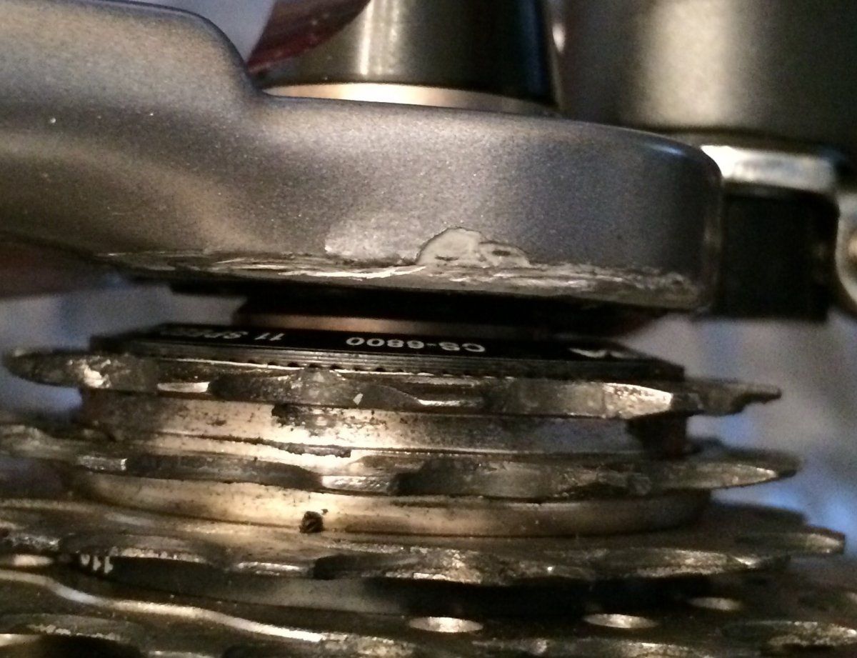

Bei einem Ausritt am Wochenende habe ich mir Lackschäden (oder Schlimmeres) an meinem neuen Endurace CF bei einem Chain Suck nach nur ca. 300 km Laufleistung geholt. Ich habe die Schaltung penibel eingestellt (die Werkseinstellung war saumäßig) und trotzdem ist passiert, was mir in 10 Jahren MTB nie passiert ist. Aber hier mal die Fotos:
Vorne von unten:
Vorne durch die Kettenblätter
Hinten, Ausfallende:
Ich bin mit dem Hersteller in Klärung, aber bei Canyons eher mittelmäßigen Reaktionszeit, würden mich Eure Meinungen/Erfahrungen vorab interessieren:
Ist die schwarze Schicht bei den Katschern vorne, insbesondere beim flächenmäßig kleineren der beiden, noch Grundierung oder schon Karbon-Verbundstoff?
Reicht es aus Eurer Sicht, die Stellen einfach zu säubern und überzulackieren?
Ist der Schaden hinten am Ausfallenende (unteres Bild) eigentlich typisch bei einem Chain Suck?
Vielen Dank schonmal für Eure Antworten!
Das ist ja richtig ärgerlich bei so einem neuen Rad. Die Kratzer usw. sehen für mich nach typischen Schäden aus. Der tiefe Kratzer wird wohl auch tiefer als die Lackschicht gehen.
Ob das jetzt allerdings zu einer Schädigung der Struktur und damit Haltbarkeit geführt hat wird dir wohl nur der Computertomograph von Canyon 100% sagen können.
Ich würde die Schäden säubern, weiterfahren und kontrollieren. Wenn sich keine Risse o. ä. bilden dann später beilackieren.
Allerdings wird es wohl auch Meinungen geben, den Rahmen tauschen zu lassen.

Chain Suck ist eigentlich wenn sich die Kette nicht mehr vom Kettenblatt löst und mit hochgezogen wird.
Auf den Bildern wurde die Kette übers Ritzel und Kettenblatt hinaus befördert. Endanschläge sind mies eingestellt. Mit dem Schaden muß man dann wohl leben.
Eigentlich ist mir völlig schleierhaft, wie diese beiden Schäden (vorn/hinten) bei einem Vorfall gleichzeitig entstehen konnten.
Hinten sieht es so aus, als hätte man auf ein nicht existierendes noch kleineres Ritzel schalten wollen (also zu weit nach rechts), vorn könnte von einem Chainsuck beim Überfall auf ein nicht existentes noch kleineres Blatt (also zu weit nach links).
Dazu kommt, daß der Schaden am Ausfaller am Kettenauslauf ist, das wäre eigentlich nur beim Rückwärtstreten möglich.

Der Schaden hinten ist sicher unkritisch, da ist ja quasi massives Material. Vorne wage ich keine Beurteilung, auch wenn das ja im massiven Tretlagerbereich liegt.

Der Cut vorne durchs Kettenblatt sieht schon sehr tief aus.
Mit etwas Glück gehts ja uf Garantie oder Crash Replacement.
Wenn nicht schicke die Bilder doch mal zu Jostec der hat viel Erfahrung und kann evtl. mehr sagen.
Jostec hat vor ein paar Jahren meinen Kuota Rahmen nach einem Schaden am Sitzrohr und der Kettenstrebe sehr gut repariert.
Die Reparatur sieht man gar nicht und das Ganze ist stabil.

Hier nochmal der Vollständigkeit halber wie die Geschichte weiterging, falls es wen interessiert:
Canyon schreibt, dass der Schaden (vorne) rein oberflächlich und die Material an der Stelle sowieso sehr dick sei. Die Aussage ist schonmal beruhigend. Ich lasse das trotzdem professionell reparieren (vermutlich wird es nur lackiert), aber das ist mehr mein persönliches Ding und wäre wohl nicht unbedingt nötig.
Der Lackschaden hinten muss ebenfalls bei dem Kettenklemmer entstanden sein, weil zumindest die Endanschläge, im Gegensatz zum Umwerfer, sogar schon von Canyon werkseitig sauber eingestellt waren. Man kann und konnte da wo der Lack beschädigt ist einfach nicht hinschalten bzw. die Kette mit dem Umwerfer dorthin drücken und einen anderen "Zwischenfall" als den Kettenklemmer der zu dem Schaden vorne führte, gab es nicht.
Hatte ich auch an meinem Canyon Ultimate CF SL. War bei Canyon vor Ort und mir wurde gesagt, das die Wandstärke an dieser Stelle nur 0,9mm beträgt und eine Weiterbenutzung nicht empfohlen wird. Mein Schaden sah optisch deutlich weniger tief aus wie bei dir. Mein Rahmen wurde auf Kulanz ausgetauscht.
Siehe auch hier: http://www.rennrad-news.de/forum/threads/chain-suck-canyon-ultimate-cf.135581/page-2#post-3793095
So, jetzt hat es mich auch erwischt. Was sagt ihr zu dem Schaden? Fast identisch wie eurer. Canyon macht nichts auf Gewährleistung. Weiterfahren oder nicht? Hab jetzt gestern mal mit nem Nagellack drübergepinselt. Gerissene Fasern hab ich eigentlich keine gesehen.
Das im weissen ist Kleber. Der Schaden ist nur auf der Kante. Wie dick ist denn dort der Lack?
Irgendwie widerstrebt mir den Rahmen zu entsorgen, will aber auch kein Risiko eingehen.

Kein Kettenfänger und kein Blech ?...die Notwendigleit sollte sich mittlerweile bei Carbonrahmen rumgesprochen haben.
Ansonsten - absolut ärgerlich aber auch kein Grund zur Panik, einfach weiterfahren.
Da war ein Blech dann und sogar ein Chainchatcher. Nur hat es die Kette von unten Reingezogen und das Blech hat es weggerissen.
Ich würde mal bei Jostec anfragen, was der dazu sagt.
Klar der will Reparaturen verkaufen, ist aber eigentlich ein guter Typ.
Der wird dir schon einen Tipp haben.
