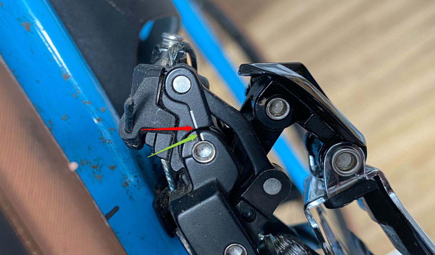

Frage in die Runde:
Ich habe versucht die Markierung am Umwerfer mit der Vorspannung korrekt einzustellen (habe mich dabei an das von @tacoma gepostete Video gehalten). Ich sehe bei meinem Umwerfer keine Möglichkeit die Hilfslinien genau übereinander UND als eine GRADE, durchgehende Linie einzustellen.
Entweder kann ich es so einstellen, dass die Linien parallel zueinander stehen und fast übereinander stehen (siehe Bild) oder ich kann es so einstellen, dass die Linien direkt übereinander stehen; diese hat dann aber in der Mitte einen "Knick". Ist das ein "Fertigungsfehler" von Shimano? Soll ich mich am grünen Pfeil eher an der Nut anstelle der weißen Markierung orientieren?
Vielen Dank für euren Input!
lg Hendrik
Frage in die Runde:
lg Hendrik
Solche minimalen Abweichungen sollten nicht das Problem sein!
So sieht es ganz gut aus.
Das paßt schon so. Man kann nachträglich immer noch mal ne halbe Umdrehung korrigieren.

Auf das große Kettenblatt schalten. Den Schalthebel nochmal bis zum Anschlag drücken, Umwerfer ist am äußersten Anschlag. Jetzt den kleinen Hebel am linken STI leicht drücken, bis man einen kleinen/halben Schaltvorgang merkt,Trimmposition auf dem großen Kettenblatt ist eingestellt. In dieser Position müssen die beiden Striche annähernd bereinstimmen, wenn nicht, Zugspannung über Madenschraube an der Klemmung des Schaltzuges nachspannen bzw. lockern. Sollte doch gehen.
