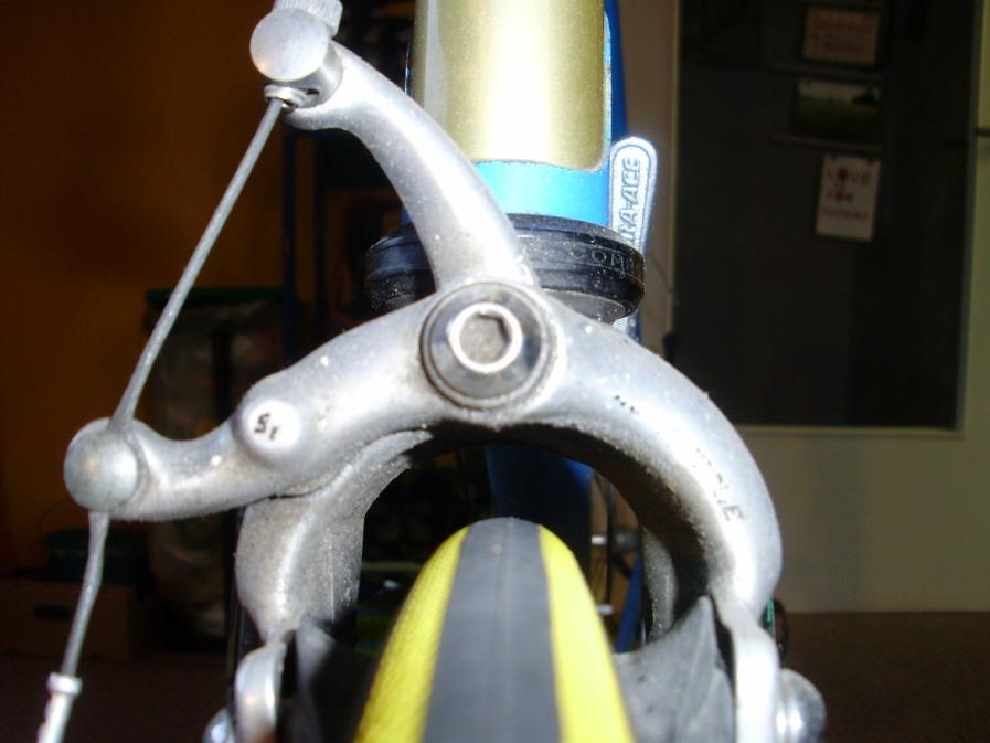

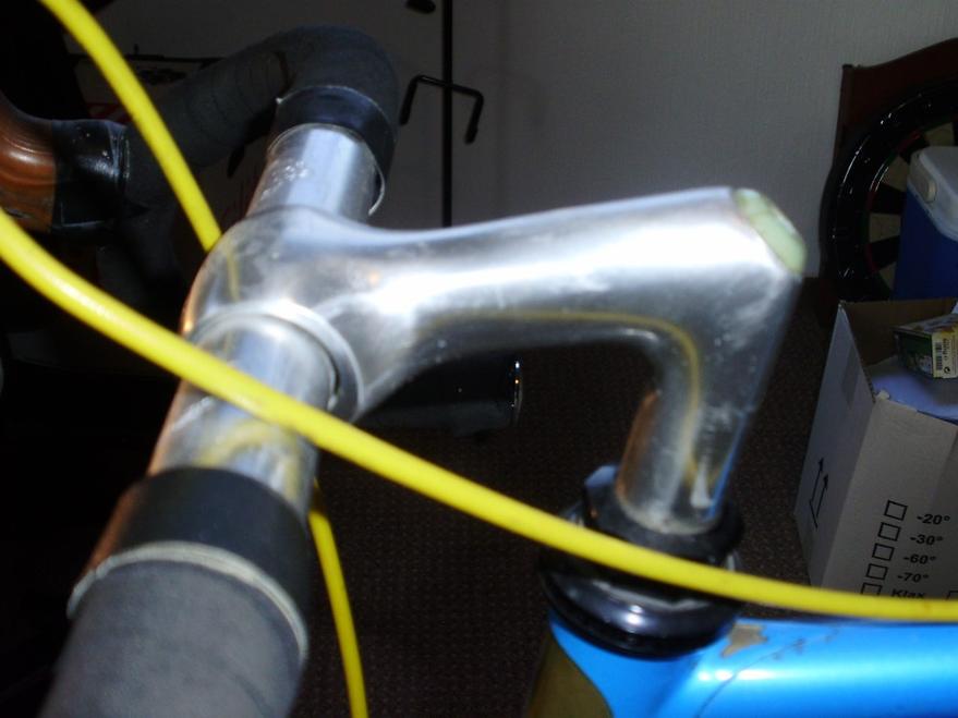

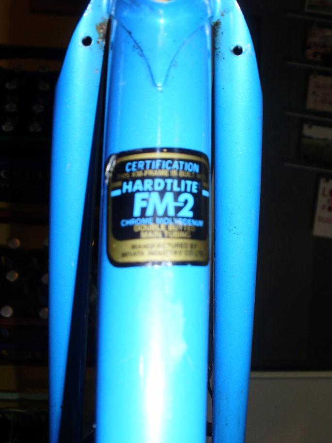

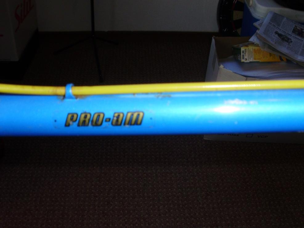

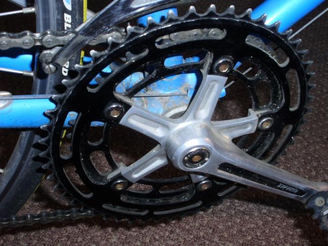

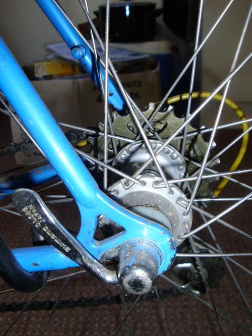

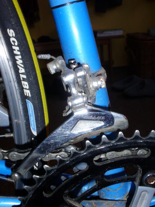

Habe die feste Absicht, den Kaufvertrag für ein 83er Koga ProAm zu unterschreiben.
Der Preis liegt bei 249,99999 Euro. Es ist mit einer Mischung aus Dura Ace 7200 Schaltung und Kurbeln (mit schwarzen Kettenblättern) ,7er Kranz, Dura Ace Ax Naben und unbekannten Bremsen ausgestattet. Es läuft auf Drahtreifen Schwalbe Blizzard. Es ist aus HM 2 bzw FM2 Stahl gemacht.
Der Lack hat Gebrauchsspuren, ja auch kleine Roststellen unter dem Bremszug.
Bin ich dabei mich in ein überteuertes Abenteuer zu stürzen?
Nota-bene: ich will einen guten, soliden Gebrauchsklassiker, nichts für die Vitrine.

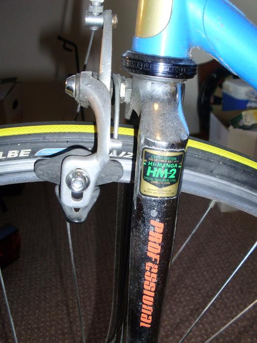

Die Bremse gibt mir noch Rätsel auf

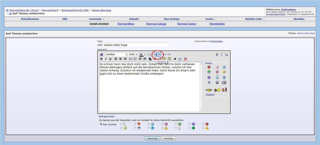

ich weiß nicht ganz, wie ich die aus meiner email hierher bekomme.
Hab sie als jpegs im Anhang.
n.tipp??
AW: balues altes koga
Klar.

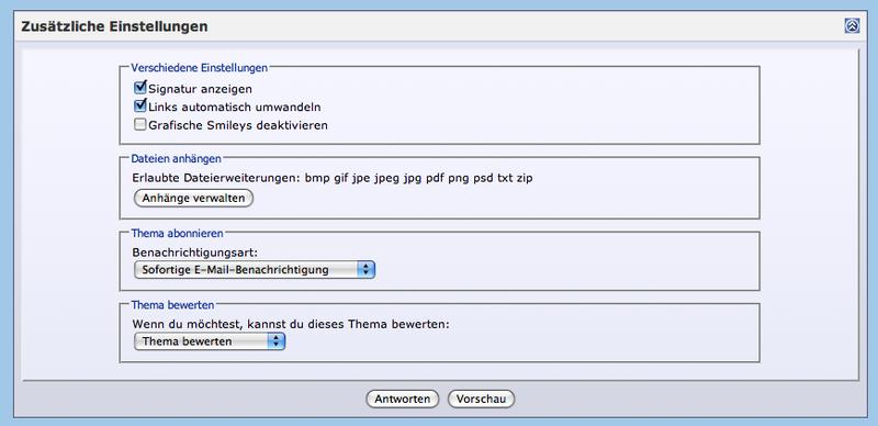

Wenn du auf "Antworten" klickst, hast du oben eine Büroklammer, mit der du sie anfügen kannst.
Alternativ kannst du sie in beliebiger Größe in dein Fotoalbum hochladen und anschließend hier verlinken. (ganz oben: Fotoalbum -> Meine Seite -> Bilder hochladen -> auswählen -> BBC-Code hier im Textfeld einfügen)

So schwer kann das doch nicht sein. Schau mal, daß Du beim Verfassen Deines Beitrages einfach auf die Büroklammer klickst, welche ich hier (siehe Anhang :D)extra rot eingekreist habe. Dann kanst Du bmp's oder jpg's bis zu einer bestimmten Größe anhängen!

Na geht doch. Jetzt nur noch ein bisschein mehr vom Rahmen, was für Teilen sind dran, usw...

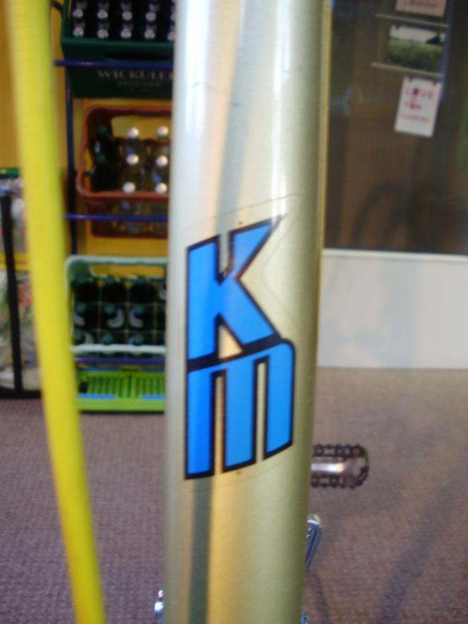

Viele mehr oder weniger schöne Detailbilder...
...aber wo ist das Bild vom gesamten Rad (bitte von der Antriebsseite fotografieren!)
Wenn's technisch wirklich gut erhalten ist (!) , dann kann man dafür in meinen Augen schon 200 - 250€ guten Gewissens hinlegen. Der Lackierung nach zu urteilen, müsste das Rad von 1980-83 stammen (goldenes Steuerrohr). Es handelt sich wohl um das damalige Spitzenmodell von Koga, dem Fullpro. Hier ein Link zu den alten Katalogen.
Also wenn ich mir so die Bianchi, Colnago und Gazelle Preise so ansehen würde ich sagen das Koga ist ein Schnäppchen. Letztens ging bei ebay so ein ähnliches Rad für >500 Euro weg, war aber auch gut in Schuss.
Aber zum fahren fast wieder zu Schade.
Pro-AM bedeutet, der Rahmen wurde damals ohne Bauteile neu gekauft, gab es damals im Katalog meist auf der vorletzten Zeit, entspricht aber technisch einem FullPro aus 82/83/84. Schön!! Die DA Kurbel u. die Kettenblätter gehören aber in die 70er... aber bei einem vom Kunden aufgebautem Rad darf das.
wir möchten das ganze Rad sehen von re. fotografiert!

Ob die Bremse ein brauchbares Modell ist, weiß ich nun immer noch nicht. :confused:

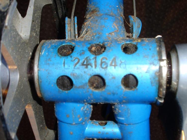

Die Datierung habe ich auf 83 gelegt, weil das L in der Rahmennummer steht: J war beim Gents Racer 81 = dann L 83.
... Selbst wenn es irgendwo stand, das Rad führe sich wie ein Laster, verglichen mit italienischen Modellen, habe ich, + 90kg, es mir wegen der Stabilität ausgesucht. Warum sollte die Geometrie denn so "unwendig" sein? ...
Moin,
da hast Du Dir eine schöne Fahrmaschine ausgeguckt... :daumen:
Von Fahreigenschaften wie'n Laster zu sprechen ist zwar etwas übertrieben, richtig ist allerdings, daß die FullPros respektive ProAms keine "hypernervösen" Rennpferde sind, die "zum um die Ecke fetzen" einladen. Behäbig sind sie deswegen aber noch lange nicht. Ich würde es mal so umschreiben, die Dinger strahlen in gewissen Fahrsituationen eine unaufgeregte Ruhe aus und bleiben auf Kurs, während die heißblütige Italienerin eher mal mit kleineren Zuppeleien an den Strapsen auf Kurs gehalten werden will... :dope:
In meinen Augen ein Top Gerät für jemanden, dem es nach zügigem Flanieren durch die Lande trachtet. Geometrisch betrachtet könnte man sagen: "...Länge läuft..." Mein FullPro (auch 63er RH, von 79/80) hat einen minimalen Radstand von 101 cm. Dieser eine Zentimeter mehr im Vergleich zu meinem Scapin ist schon eine halbe Welt und eine ganze im Vergleich zu den 99 cm bei meinen Gazellen, wenn man mal so will... :mex:
Aber laß Dich nicht kirre machen. Das Teil ist, wie schon gesagt eine, schnieke Fahrmaschine, die einem viel Freude bereiten kann... :cool:
Zu den Bremsen kann ich auch nichts weiter erhellendes beitragen. Als gesichert kann man die Tatsache ansehen, daß diese Bremsen jedenfalls etwas nachdrücklicheres Zulangen erfordern. Aber das ist bei den Eingelenkern dieser Zeit normal... ;)

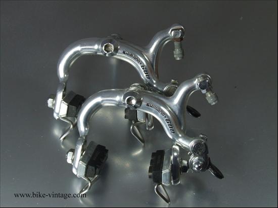

So, und nun suche ich mal ganz prophylaktisch nach schlichten 600er Bremsen, die Griffe sind ja schon am Rad dran.
... da waren die scans (Kataloge) aus dem Netz -velobase- einfach unlesbar. Dabei scheint Koga es doch wirklich gut beschrieben zu haben.
Ähm,
warum guckst Du wegen alter Kaltaloge nicht einfach mal hier nach... ;)
Und wenn Du nach anderen u.U. auch besseren Bremsen Ausschau halten willst, dann würde ich diese 600er Bremsen...
Quelle: http://www.velobase.com
von der Einkaufsliste streichen. Die taugen in meinen Augen nicht wirklich. Wenn schon, paßte ja auch besser zum Rest der Ausstattung, etwas tiefer in die Tasche gegriffen und...
...nach diesen Kneifern (DA 7200) Ausschau halten. Die "modulieren" nicht nur die Geschwindigkeit, sondern verzögern auch wirklich... :dope:
