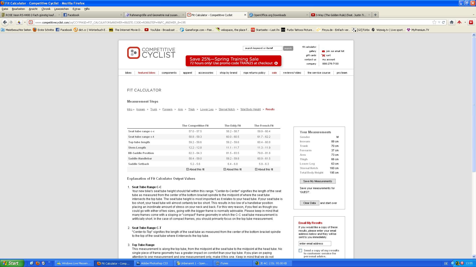

Habe mich ohnehin schonmal vermessen und mir mit competitive cyclist meine Idealmaße fürn Rennrad errechnet (wieviel man darauf geben kann ist halt die Frage...zu ner professionellen Vermessung wirds da bestimmt nochmal nen kleinen Unterschied geben, aber hatte das recht genau gemacht - bzw. machen lassen^^). Kann man das auch auf Bahnräder anwenden oder kann ich mich da eigentlich gar nicht dran orrientieren und sollte lieber nur Bahnräder ausprobieren?
Beim Rennrad fahre ich mit nem Sattelrohr von 62cm Länge von der Mitte des Tretlagers zur Oberkante des Rohres gemessen. Oberrohr jeweils von Mitte zu Mitte sind 55,5 cm. Damit kann ich auch soweit gut fahren, merke allerdings, dass ich recht viel Gewicht auf den Händen habe und das schon bei ca. 10cm Sattelüberhöhung. Was heißt das im Endeffekt für mein Oberrohr? Zu lang? Zu kurz? Oder ist das schon normal bei 10cm Überhöhung?

Dennoch die Maße vom Rennradbereich in keinster Weise relevant?

Fahr seit Jahren nen Orlowski Bahnrahmen in der Stadt. Wenn du was sehr wendiges willst is es genau richtig so. Mein Rennrad ist etwas länger und fährt auch etwas gemütlicher. Das ist fürs Fahren sicher Optimal aber ich liebe das Kompackte extrem wendige feeling vom Bahnrahmen. Die Oberrohrlänge muss genau die gleiche sein wie beim Rennrad und der Abstand Sattel Tretlager natürlich auch. Dein Körper verändert sich ja nicht.....

Allerdings fahr ich beim Renner auch meist Leistungsorientierter und wenn ich einfach gemütlich roll und am Oberrohr (vom Lenker :) ) greif, dann kommt eigentlich genau die Position raus, mit der ich mim Fixie durch die Stadt fahr, bei gleichem Oberrohr und Vorbau.
Aber da is sicher jeder anders....
