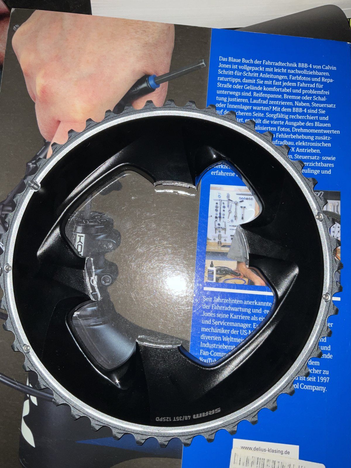

Die Kurbel sieht noch absolut in Ordnung aus, ich habe extra mal verschiedene Ausgangspunkte abgelichtet - so wirklich abgenutzt sieht die nicht aus und ich kann mir beim besten Willen nicht vorstellen, dass auch die Kettenblätter nun nach bereits 6500km durch sind.

Die Kettenblätter sehen nicht arg verschlissen aus. Den Haifinnenlook haben diese schon neu. Das sieht zumindest nicht auffällig aus.

Hier noch ein Foto von einem nagelneuen Blatt. Ich muss zugeben auf dem Foto sieht es weniger nach Haifischlosse aus als in direkter wahrnehmung, aber der bei dir erkennbare Verschleiss Sieht zumindest nicht ursächlich aus.
Danke für die Einschätzung. Ich habe nach den letzten beiden Ausfahrten (170km insgesamt) den Antrieb nicht gesäubert, daher ist das Kettenblatt nicht wie geleckt. War jedoch auch der Meinung man erkennt schon, dass es noch nicht durch ist und zu spitz. Hätte mich da aber eines besseren Belehren lassen, daher auch gleich 3 verschiedene Bilder.
Aber gut zu wissen, dass ich das nicht als einziger so einschätze.

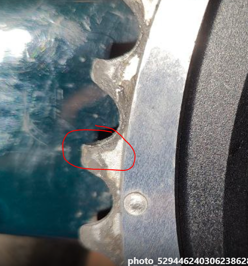

Am "nicht sauberen" Kettenblatt: ist das Dreck oder ein Grat?
Also ich würde auf "Dreck" tippen. Man sieht ja insgesamt sind die KB in ordentlichen Zustand.
