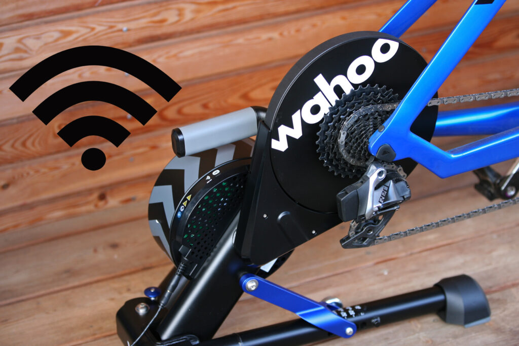

# Der Wahoo Kickr feiert 10-jähriges Jubiläum – ab sofort gibt es den Smarttrainer mit WLAN-Konnektivität.
Wahoo Kickr V6 – Details
Der Wahoo Kickr feiert in diesem Jahr sein 10. Jubiläum und hat sich in den vergangenen Jahren einen guten Ruf im Bereich der Smarttrainer & Rollentrainer verdient. Der direkte Vorgänger der aktuellen Version mit dem Zusatz V5 konnte in unserem ausführlichen Test im Februar 2021 voll überzeugen und ist ein tolles Instrument für leistungsgesteuertes Indoor-Training.
Die neue Version des Wahoo Kickr erhält den Zusatz V6 und bekommt als weitere Verbesserung die WLAN Konnektivität spendiert. Damit ist Wahoo ein Vorreiter in diesem Segment, denn die meisten Smarttrainer vertrauen auf einen Verbindungsaufbau per Bluetooth oder ANT+. Diese Standards sind bei GPS und Radcomputern sowie Fitness-Uhren weit verbreitet.
In manchen Konstellationen berichten Nutzer jedoch immer mal wieder von Verbindungsproblemen, wenn der Smarttrainer über einen älteren Computer oder ein in die Jahre gekommenes Tablet gesteuert wird. Für alle, die also regelmäßig Probleme beim Verbindungsaufbau haben, bietet Wahoo mit dem Kickr und übrigens auch mit dem überarbeiteten Kickr Bike mit WLAN eine weitere Verbindungsmöglichkeit.
Neben der WLAN-Konnektivität führt Wahoo beim neuen Kickr V6 und dem neuen Kickr Bike auch noch die Funktion ERG Easy Ramp ein, sie soll vorrangig beim Intervalltraining das harte Anfahren nach einer kurzen (oder längeren) Tretpause erleichtern.

Neu mit WLAN
Mit der Einführung der WLAN Konnektivität bietet Wahoo eine zusätzliche Möglichkeit, den Smarttrainer ins heimische Netzwerk einzubinden. Der Vorteil ist nicht für jeden auf Anhieb ersichtlich, denn in den meisten Konstellationen funktionierte das Training auch mit den bisher angebotenen elektronischen Verbindungs-Wegen einwandfrei. Es gibt jedoch einige leidgeplagte Nutzer, die immer wieder Probleme mit Verbindungsabbrüchen haben, nicht nur mit Wahoo Geräten, sondern generell mit ihrem Smarttrainer, denn das Problem liegt in der Regel nicht am Rollentrainer, sondern eher an Computer, Tablet und Co.
Um das WLAN am neuen Kickr V6 einzurichten, benötigt man freilich immer noch ein Smartphone. Über Bluetooth und die Wahoo App verbindet man sich mit dem Trainer, wählt das passende WLAN aus und gibt das Passwort ein. Danach verbindet sich der Kickr mit dem heimischen Netzwerk und tut dies auch immer wieder automatisch, nachdem er deaktiviert war. Das Prozedere lief in unserem Test rasch und einfach, danach bleibt der Kickr zuverlässig im WLAN oder stellt die Verbindung selbstständig wieder her, wenn er ohne Strom war.
